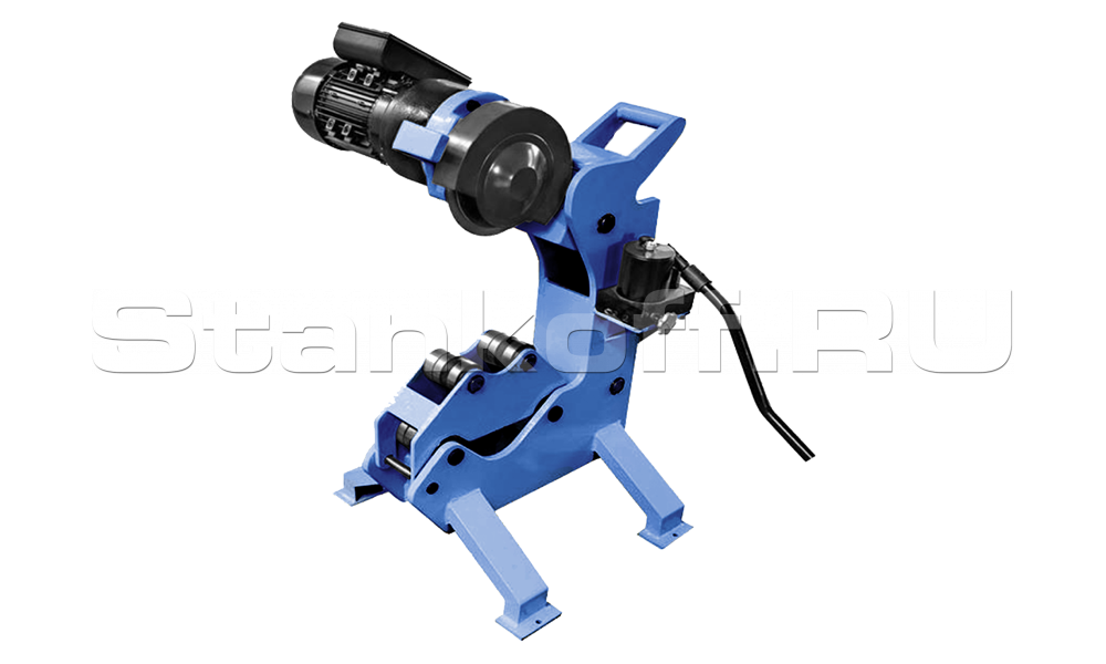

Электрический станок для резки труб PC 12M
Приводные труборезы модели MetalTec PC 12M предназначены для резки стальных труб диаметром от 73 до 323 мм под прямым углом.
Область применения
Станки применяются на мелкосерийном производстве, в инструментальных цехах малых и крупных предприятий. Так же станки с успехом применяются в малых мастерских.
Отличительные особенности
  • Режущая способность инструмента зависит от величины диаметра режущего диска. В процессе резки трубы практически отсутствует шум.
  • Подвод режущего диска к трубе осуществляется при помощи поворотного рычага. Поворотный рычаг подает режущий диск при помощи гидравлического цилиндра и ручного насоса, при этом оператор контролирует скорость подачи диска подкачивая гидравлический ручной насос во время работы.
  • Обработанные трубы могут предназначаться к дальнейшему нарезанию резьбы без дополнительных операций или иных калибровочных операций.
  • Индукционный (асинхронный) двигатель обеспечивает тихою и надёжную работу. Модели MetalTec PC 12M разрезает трубы с чистой режущей кромкой, без искр, пыли или открытого пламени.
  • Выделяются в первую очередь быстрым резом, в том числе для больших заготовок, лёгкое позиционирование линии реза под 90°.
  • Низкий уровень шума при работе станка.
  • Легко режет (выдавливает) материал трубы путем смещения диска в трубу.
  • Отсутствие абразивной пыли, стружки, искр, или открытого пламени.
  • Быстрая резка (выдавливание) стальной/нержавеющей/чугунной трубы с минимальным шумом (тихая работа).
  • Станки нашли широкое применение в операциях с последующим соединением труб, без дополнительных операций – таких как резьбовое соединение/сварное соединение.
  • Прочная и надёжная конструкция для применения в цеху или на объекте.
  • Отсутствие искр, пыли, стружки при резке. Отсутствие вероятности возникновения открытого пламени.
  • Легкий и аккуратный рез (вытеснение).
  • Большой рабочий диапазон и адаптивность.
  • Быстрая скорость резки и высокая эффективность резки труб разных диаметров.
  • Инструмент может быть подан быстро, когда нет никакой нагрузки.
  • Стабильная работа и низкий уровень шума.
  • При своевременном обслуживании станка и масляного насоса, можно значительно продлить срок службы станка.
  • Ручной гидравлический масляный насос.
Конструктивные особенности
Высокопрочное лезвие
Сделано из высококачественной стали для обеспечения хорошего режущего эффекта.
Гидравлическая система
Надежная и стабильная гидравлическая система с импортным масляным уплотнением.
Принципиальная схема резки труб
Трубный кронштейн
Трубный кронштейн
Двигатель, кВт 0,75 (220 V или 380 V, 50 Hz, 750 W)
Обороты, об/мин 24
Диапазон толщин стенок обрабатываемых труб, мм 3,5 - 8,5
Давление масляного насоса, МПа 30
Рабочие пределы, дюйм (мм)
2 - 12 (Ø 57 - 325) стандартная стальная труба
2 - 6 утолщенная стальная труба
Вес, кг 120
