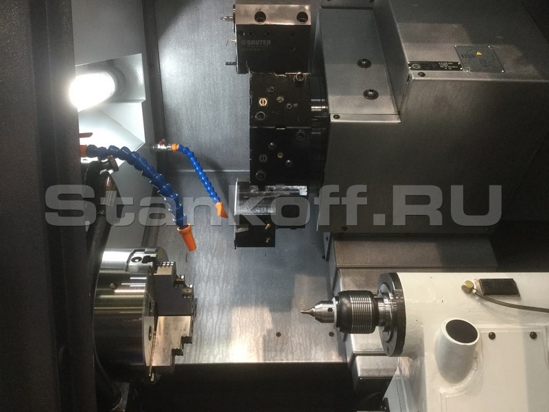

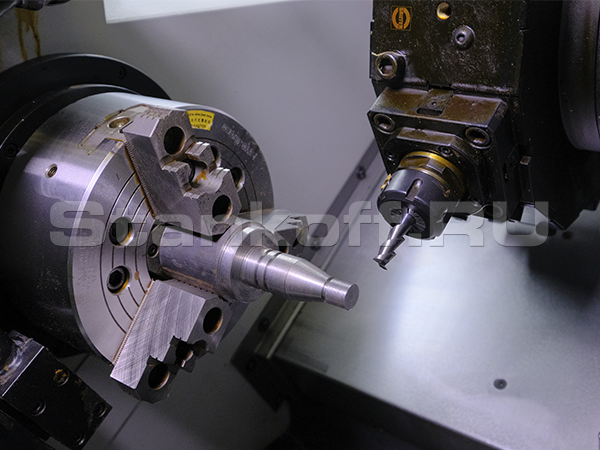

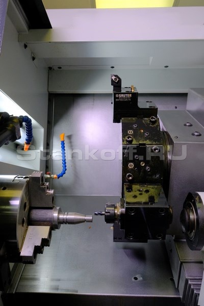

Шпиндель оснащён осью «С» и мощной револьверной головой с приводным инструментом. Такая компоновка позволяет использовать фрезерную функцию, с помощью приводных блоков. Производить фрезерование, осевое сверление и растачивание, нарезание резьбы и другие операции при обработке сложных технологических деталей.

Усиленная цельнолитая наклонная станина из чугуна высокого качества марки Meehanite. Наклон станины 30° обеспечивает оптимальное распределение нагрузки, обеспечивает прочную поддержку револьверной головки в процессе резания. Сочетание наклонной станины под углом 30° и направляющих скольжения позволяет силовое резание с чистовой обработкой стальных деталей в закалённом состоянии с твердостью до 45 HRC.

На станке применяется высокоточный жесткий шпиндель, фирмы DA HE, производства Тайвань, шпиндель имеет полноценную С-ось. Используются прецизионные подшипники класса Р4, предоставляя высокую осевую тяговую способность. Это обеспечивает повышенную точность при проведении ответственных резов. Гидравлический тормоз шпинделя способен обеспечить плавное движение по оси С - для обработки с небольшим торможением. Мощный тормоз способен остановить и поглотить всю вибрацию от фрезерных операций.

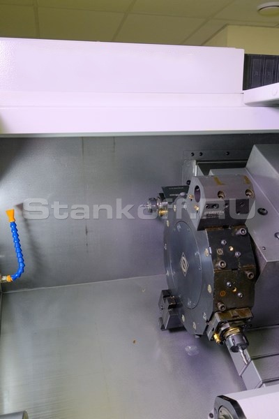

Револьверная голова (BMT65)
Сервоприводная револьверная голова на 12 позиций с типом крепления инструментальных блоков BMT (в том числе приводных) фирмы SAUTER, Германия. Предназначена для смены и подвода инструмента непосредственно в зону резания. В инструментальный диск встроен компактный мощный двигатель. Привод инструмента осуществляется непосредственно без шестерен, без колебаний. Инструментальные позиции установлены по радиусу. Идеально подходит для силовой обработки.
Система крепления BMT
Имеет преимущество в жесткости крепления инструментальных блоков к револьверной головке за счет закрепления 4-мя болтами, это позволяет производить обработку при тяжелых режимах резания обеспечивая высокую точность, высокий крутящий момент за счёт прямой передачи. Высокое осевое усилие зажима.

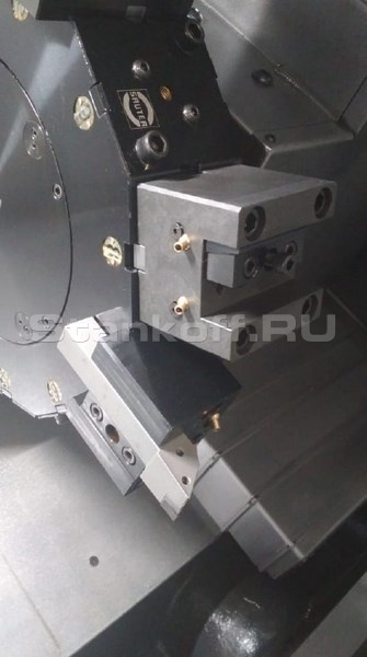

Револьверная голова (VDI40)
Сервоприводная револьверная голова на 12 позиций с типом крепления инструментальных блоков VDI (в том числе приводных) фирмы SAUTER, Германия. Предназначена для смены и подвода инструмента непосредственно в зону резания. Инструментальные блоки установлены либо по радиусу или параллельно оси вращения револьверной головки.
Система крепления VDI
Система VDI имеет преимущество в скорости замены одного инструментального блока на другой. Инструментальные блоки крепятся с помощью клина с зубьями на хвостовике державки. Регулировка соосности инструмента производится по шпонке или базовой поверхности. Невысокое осевое усилие зажима.

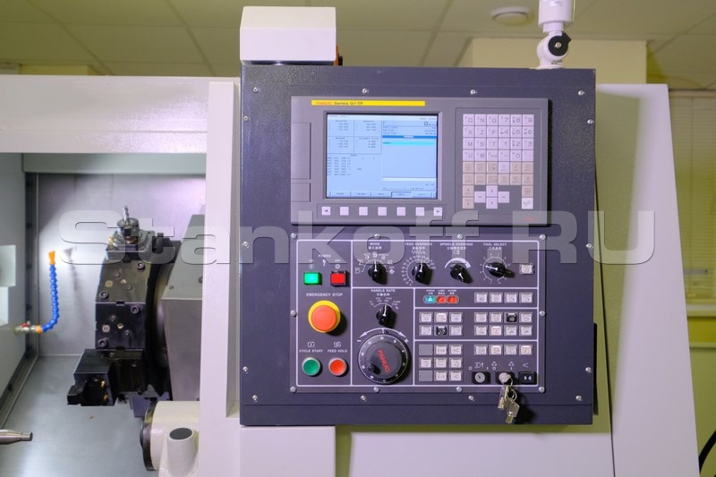

Система ЧПУ
Система ЧПУ

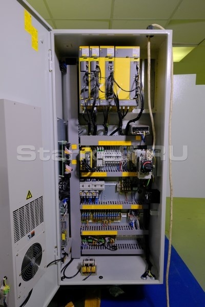

В базовой комплектации установлена система ЧПУ Fanuc 0i TF. Русифицированное меню оператора. Все основные компоненты системы ЧПУ: контроллер, привода, усилители изготовлены фирмой FANUC. Только за счёт этого достигается высокая функциональность, исключительная надёжность при средней наработке не менее 50 лет. Инновационное программное обеспечение и аппаратная часть гарантируют высокую производительность, точность и качество обрабатываемых изделий.

В базовой комплектации установлен самоцентрирующийся 3-х кулачковый патрон фирмы AutoStrong (Тайвань) с гидроприводом. Изготовлен из износостойкой стали. Предназначен для зажима заготовок цилиндрической симметричной формы. На станках модели TC 200 M/L – 8” (200 мм), TC 250 M/L – 10” (250 мм). В комплекте комплект калёных и сырых кулачков для полноценной работы.

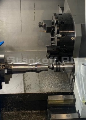

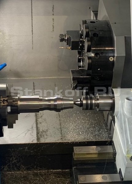

Предназначена для поддержания длинных и тяжелых заготовок, для увеличения жесткости и точности обработки. Широкие направляющие перемещения задней бабки гарантируют высокую жёсткость и точность при тяжелых режимах резания. Перемещение задней бабки осуществляется при зацеплении штоком к револьверной голове.

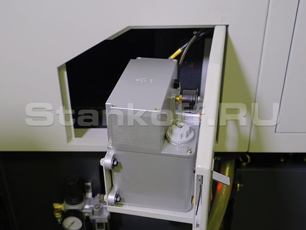

Автоматическая система смазки
Автоматическая система обеспечивает централизованную своевременную смазку по основным движущимся элементам – ШВП, направляющим, подшипникам, что сокращает в разы их износ. Установка времени впрыска осуществляется через контроллер панели ЧПУ. Система смазки компактно встроена в корпус станка. Оповещение на панели оператора об минимальном уровне или окончании масла в резервуаре.

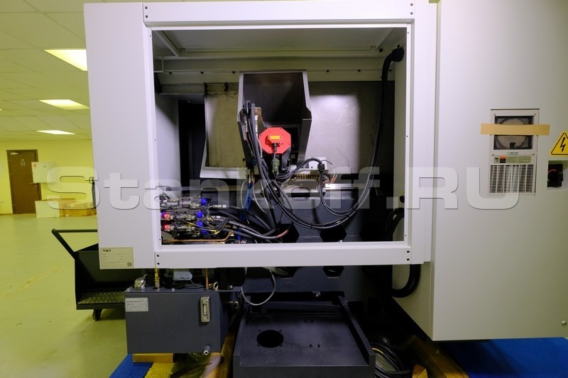

Для работы с прутком и соединения с автоматическим устройством подачи прутка, на станке смонтированы необходимые разъёмы для подключения. В электрошкафу подведены кабели и подключены необходимые электрические платы для синхронизации работы прутокподатчика со станком. В процессе эксплуатации станка, подключение пруткоподатчика не составит затруднений у обычного оператора.
