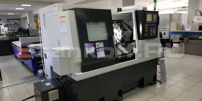

Токарный обрабатывающий центр TC-200/L
Токарный станок с наклонной станиной предназначен для высокоскоростной и комплексной обработки сложных по конфигурации деталей типа тел вращения: валов, осей, фланцев и других методом наружного и внутреннего точения, включая нарезание резьбы.

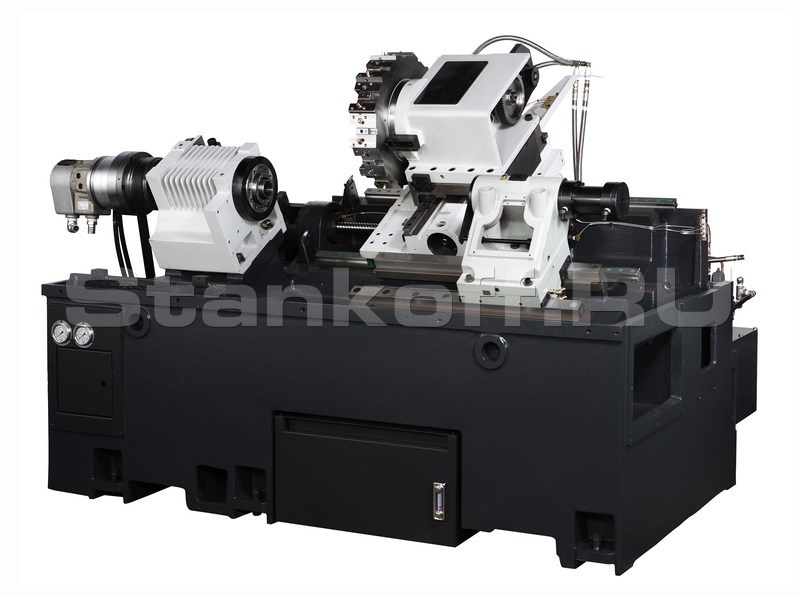

Конструктивные особенности
Станина
Станина
Усиленная цельнолитая наклонная станина из чугуна высокого качества марки Meehanite. Наклон станины 30° обеспечивает оптимальное распределение нагрузки, обеспечивает прочную поддержку револьверной головки в процессе резания. Сочетание наклонной станины под углом 30° и направляющих скольжения позволяет силовое резание с чистовой обработкой стальных деталей в закалённом состоянии с твердостью до 45 HRC.

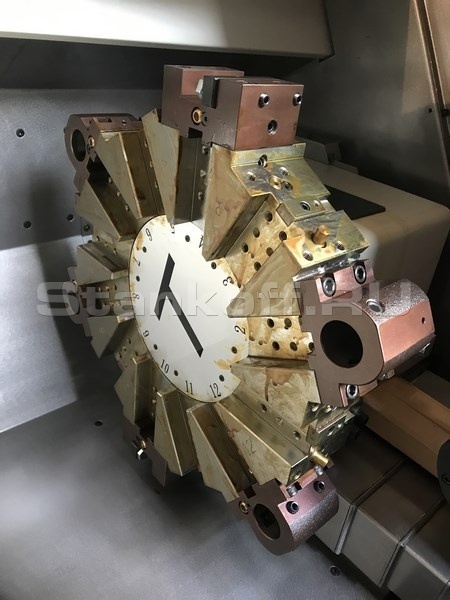

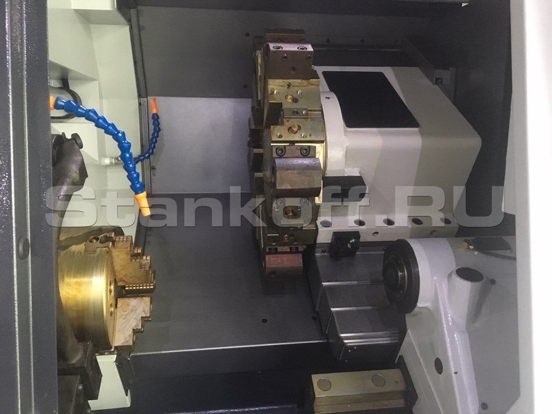

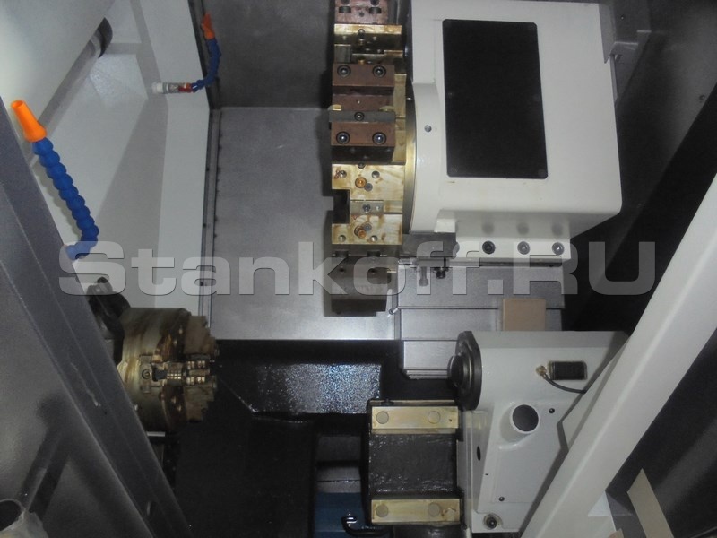

Револьверная голова
Револьверная голова
Для достижения наилучших показателей точности на станке используется револьверная голова фирмы HYDEX, Тайвань. Точность индексации и повторяемости достигается за счёт применения серводвигателя и идеальной калибровки всех комплектющих. Более 80% комплектющих поставляются из Японии и имеют наилучшие показатели изностойкости и виброгашения. Точность позиционирования составляет 0,003 мм. На моделях TC 100, TC 150 – рев. голова - 8 поз., ТС 200-250 – 12 поз., ТС 300 – 10 поз.

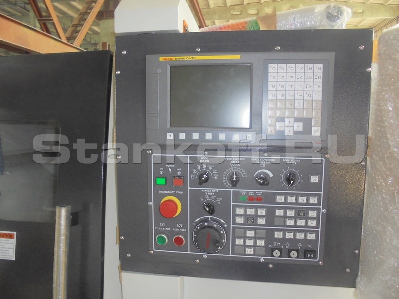

Система ЧПУ
Система ЧПУ
В базовой комплектации установлена система ЧПУ Fanuc 0i TF. Русифицированное меню оператора. Все основные компоненты системы ЧПУ: контроллер, привода, усилители изготовлены фирмой FANUC. Только за счёт этого достигается высокая функциональность, исключительная надёжность при средней наработке не менее 50 лет. Инновационное программное обеспечение и аппаратная часть гарантируют высокую производительность, точность и качество обрабатываемых изделий.

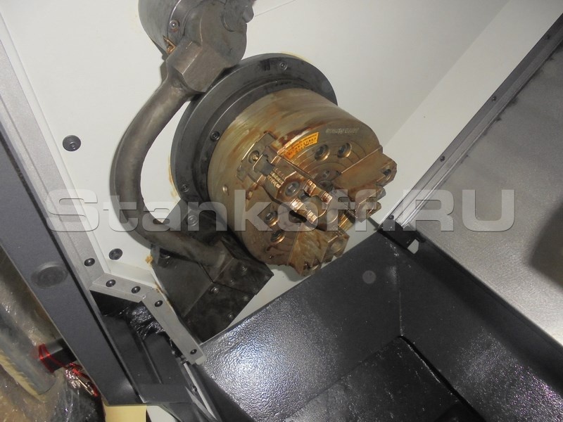

Токарный патрон
Токарный патрон
В базовой комплектации установлен самоцентрирующийся 3-х кулачковый патрон фирмы AutoStrong (Тайвань) с гидроприводом. Изготовлен из износостойкой стали. Предназначен для зажима заготовок цилиндрической симметричной формы. На станках модели ТС 100-150 – 6”(160 мм), TC 200 – 8” (200 мм), TC 250-300 – 10” (250 мм). В комплекте комплект калёных и сырых кулачков для полноценной работы.

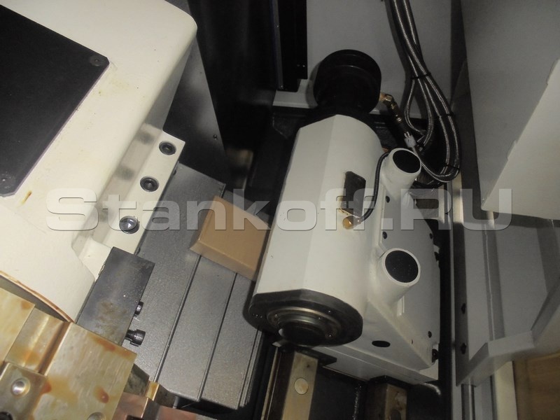

Программируемая задняя бабка с автоматической пинолью
Предназначена для поддержания длинных и тяжелых заготовок, для увеличения жесткости и точности обработки. Широкие направляющие перемещения задней бабки гарантируют высокую жёсткость и точность при тяжелых режимах резания. Перемещение задней бабки осуществляется при зацеплении штоком к револьверной голове.
