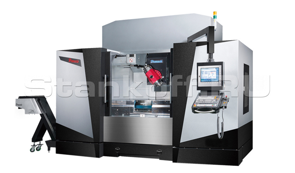

Фрезерный обрабатывающий центр Pinnacle BX700
Фрезерный обрабатывающий центр Pinnacle BX700 — предназначен для комплексной обработки сложных деталей из различных конструкционных материалов в условиях единичного, мелкосерийного и серийного производства. Чистовая обработка при 5-ти осевой фрезерной обработке позволяет обрабатывать детали самой сложной геометрии, например, лопатки турбин, насосов, а также полости картеров силовых агрегатов.
