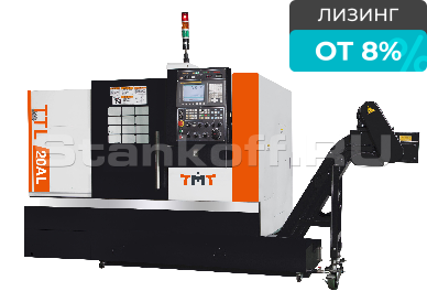

Станина
Цельнолитая станина спроектирована с учетом оптимальной системы рёбер жесткости и структуры, с использованием анализа методом конечных элементов (FEM-анализ). Угол наклона станины 30°. Станина имеет заниженный центр тяжести для облегчения удаления стружки и улучшенный эргономичный дизайн. В TTL-серии также опционально предлагается вариант расположения стружечного конвейера сзади станка.
Шпиндель
В шпинделе расположены каналы, предотвращающие попадание пыли и грязи. Возможно несколько исполнений по отверстию в шпинделе: TTL-20A / AL – Ф66 мм.
Гидравлическая система
В стандартной комплектации применяется гидравлическая система с низким уровнем шума и высоким моментом, повышающая прижимную силу револьвера при смене инструмента.
Задняя бабка
Модель TTL-20AL в базовой комплектации оснащается ручной гидравлической задней бабкой. Особо жесткая конструкция задней бабки и гидравлической пиноли уменьшает вибрации в процессе обработки.
Роликовые линейные направляющие
Станки оснащаются высокопроизводительными роликовыми линейными направляющими, которые имеют большую жесткость и выдерживают большие нагрузки по сравнению с шариковыми направляющими.
