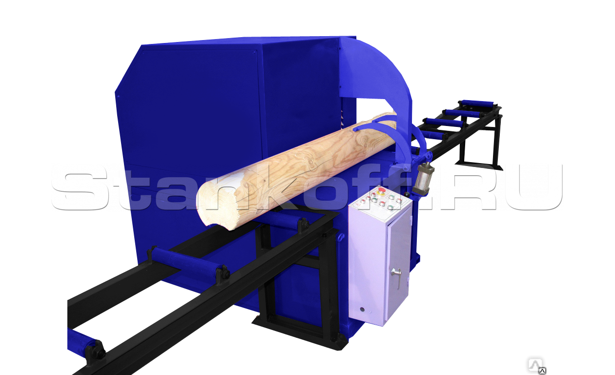

Станок для торцовки оцилиндрованного бревна и бруса может применяться как самостоятельно, так и в составе производственной линии. Пильный узел приводится в действие мотор-редуктором, перемещаясь по высокоточным направляющим. Благодаря надежной фиксации бревна с помощью пневмоприжимов, а также применения инвертора для плавной регулировки скорости пильного узла исключается вибрация, в результате торцовая поверхность бревна получается гладкой, без сколов.
| Технические характеристики торцовочного деревообрабатывающего станка ТСТ-300 |
| Диаметр торцуемого бревна, мм | 120…320 |
| Сечение бруса, мм, не более | 300*300 |
| Мощность привода пилы, кВт | 11 |
| Мощность привода пильного узла, кВт | 0,18 |
| Пильный диск | 900×50 Z72 |
| Скорость пиления, м/мин | 0…4 |
| Габаритные размеры, Д*Ш*В, мм | 1200*900*1500 |
| Масса, кг | 405 |
