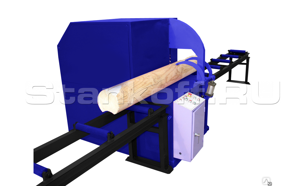

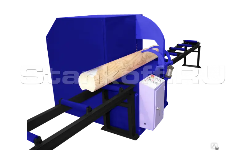

Торцовочный деревообрабатывающий станок ТСТ-400
Станок для торцовки оцилиндрованного бревна и бруса может применяться как самостоятельно, так и в составе производственной линии. Пильный узел приводится в действие мотор-редуктором, перемещаясь по высокоточным направляющим. Благодаря надежной фиксации бревна с помощью пневмоприжимов, а также применения инвертора для плавной регулировки скорости пильного узла исключается вибрация, в результате торцовая поверхность бревна получается гладкой, без сколов.
Технические характеристики торцовочного деревообрабатывающего станка ТСТ-400
Диаметр торцуемого бревна, мм 120…400
Сечение бруса, мм, не более 350*350
Мощность привода пилы, кВт 11
Мощность привода пильного узла, кВт 0,18
Пильный диск 1000×50 Z72
Скорость пиления, м/мин 0…4
Габаритные размеры, Д*Ш*В, мм 1600*1100*1500
Масса, кг 480
