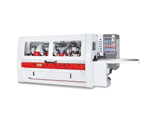

Четырехсторонний деревообрабатывающий станок HJD-M516A
Рекомендуем предложения
Четырехсторонний деревообрабатывающий станок HJD-M516A, предназначен для высокоточной четырехсторонней обработки деревянной заготовки с целью получения высококачественных изделий за один проход. После обработки на 4-х сторонних станках отпадает необходимость в последующем шлифовании профилированных и строганных поверхностей.
Также на станке установлен звукоизоляционный кожух, обеспечивающий дополнительную безопасность и пониженный уровень шума при работе. Сбалансированное расположение на всей протяженности станка рабочих узлов обеспечивает плавное прохождение заготовки максимальных сечений.
