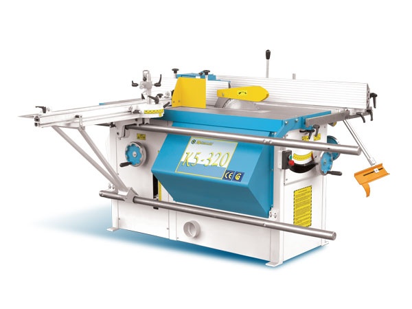

Комбинированный деревообрабатывающий станок K5-320R предназначен для комплексной обработки деталей из различных пород древесины. Применяется как в мелкосерийном, так и крупносерийном производстве. Сочетает возможности фуговального станка, рейсмуса, циркулярной пилы, фрезера, сверлильно-пазовального станка. Данный станок позволяет значительно сократить рабочие площади и совместить выполнение основных технологических операций. Жесткая станина и литые чугунные столы снижают вибрацию и обеспечивают высокую точность обрабатываемых деталей.
Отличительные особенности:
- Возможность разделения данного станка на два модуля с установкой на каждый отдельных пультов управления: фуганок, рейсмус и сверлильно-пазовальная приставка; фрезер, циркулярная пила.
- По отдельной заявке на комбинированные станки по дереву возможно установить подрезной узел, который обеспечит чистоту обработки любых материалов из ДСП, ДВП и других подобных дереву материалу без появления сколов.
- Движение каретки осуществляется по специально обработанным стальным направляющим. В стандартную комплектацию входит телескопическая линейка. Наклон пильного диска до 45º. Диаметр отверстий в столе фрезерного шпинделя 190 мм.
- Высокая степень безопасности: грейферная защита от обратного удара заготовки при работе на рейсмусе, мостовая защита ножевого вала, концевые выключатели и другие защитные устройства обеспечивают правильную эксплуатацию при соблюдении необходимых мер по технике безопасности. Рейсмус имеет отдельный двигатель на подачу заготовки.
