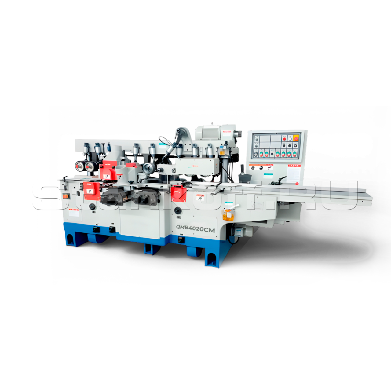

Станок выполнен с применением передовых конструктивных решений и технологий изготовления. Обладает рациональной компоновкой, удобен в эксплуатации и отличается высокими рабочими характеристиками, полностью удовлетворяя требованиям к высокому качеству обработки и точности.
Оборудование предназначено для обработки широкого спектра изделий из древесины и древесных плит, включая: стропильные/каркасные элементы (рейка, брусок), рамки и багет, заготовки для деревянных оконных рам, изделия из массива для дверей и окон, плиты МДФ, погонажные профили и молдинги, паркет и напольные покрытия из твёрдых пород, стеновые панели, плинтусы/угловые профили, панели для облицовки стен и др.
Преимущества
- 5 шпинделей— широкий спектр профилирования. Частота вращения до 6800 об/мин — чистая, гладкая поверхность.
- Мощные приводы валов — обработка сложных профилей. Компактная компоновка, малые расстояния между валами — высокая точность.
- Стол с твёрдым хромированием — повышенная износостойкость.
- Сильная подача, безцепной привод — стабильная подача без прижогов и явных следов ножей.
- Два нижних приводных ролика (вход/выход) — плавная подача.
- Стружколом + профилируемый прижим — лучшее качество при глубоком профиле, заготовку не уводит.
- Задний нижний пильный вал Ø50 с охлаждением — строгание и распил за один проход, выше производительность.
- Централизованная смазка — проще обслуживание, выше ресурс.
