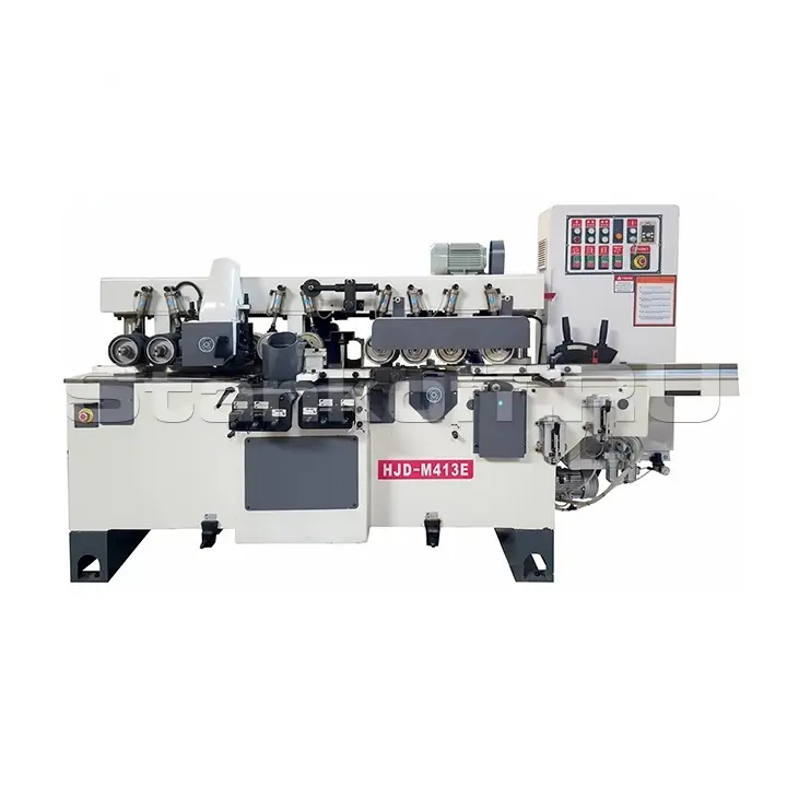

Предназначен для четырехсторонней обработки деревянной заготовки с целью получения качественных погонажных изделий за один проход (евровагонка, половая доска, плинтус, багет и пр.). Сбалансированное расположение на всей протяженности станка рабочих узлов обеспечивает плавное прохождение заготовки максимальных сечений. После обработки на четырёхсторонних станках не требуется дополнительное шлифование профилированных и строганых поверхностей.
Отличительные особенности
- Пневматическая система прижимных вальцов;
- Каркас станины изготовлен из качественного литья и обладает высокой устойчивостью;
- Электрические компоненты международных брендов;
- Плавная регулировка скорости подачи (инвертор);
- Основные подшипники изготовлены в Японии компанией Seiko (SKF) и в Швеции.
Конструктивные особенности
Система позиционирования шпинделей
Настройка всех шпинделей легко производятся с передней панели станка.
Приемный стол
Подающий и рабочий столы прошли специальную термическую обработку для достижения максимальной прочности и покрыты толстым слоем твердого хрома (0.3 мм) для достижения повышенной износоустойчивости.
Настройка направляющей линейки
Настройка направляющей и подающего стола легко производится посредством рычагов быстрой настройки.
Инвертор
Позволяет плавно регулировать скорость подачи в широком диапазоне скоростей 5-20м/мин.
Устройство прижима заготовок
Пульт управления
Простое и понятное табло с кнопочным управлением на пульте.
Выходные гладкие полиуретановые ролики
Выходные гладкие полиуретановые ролики не портят фасонную часть обработанной заготовки.
Управление пневмосистемы
Управление пневмосистемы находится под передним приемным столом.| Максимальная ширина обработки, мм | 130 |
| Минимальная ширина обработки, мм | 25 |
| Максимальная толщина обработки, мм | 100 |
| Минимальная толщина обработки, мм | 8 |
| Длина стола подачи, мм | 1550 |
| Общее количество шпинделей, шт. | 4 |
| Скорость вращения шпинделей об/мин | 6000 |
| Осевое перемещение шпинделей, мм | 0-20 |
| Диаметр нижнего ножевого барабана, мм | 125 |
| Диаметр подающего ролика, мм | 140 |
| Диаметр шпинделей, мм | 40 |
| Скорость подачи материала, м/мин | 10-45 |
| Диаметр вытяжного патрубка , мм | 120 |
| Мощность 1 шпинделя (нижний), кВт | 3 |
| Мощность 2 шпинделя (левого), кВт | 3,3 |
| Мощность 3 шпинделя (правого), кВт | 3,3 |
| Мощность 4 шпинделя (верхнего), кВт | 4 |
| Мощность двигателя подачи, кВт | 3 |
| Мощность двигателя подъёма траверсы, кВт | 0,75 |
| Общая мощность, кВт | 16,75 |
| Габариты, мм | 3100x1300x1630 |
| Вес, кг | 2500 |
