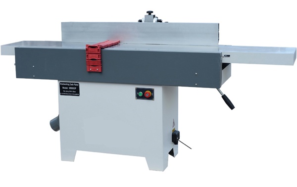

Фуговальный станок SF-400
Фуговальные станки предназначены для прямолинейного одностороннего строгания изделий из древесины по плоскости и снятия фасок под углом.

  • Массивная станина коробчатой формы позволяет значительно снизить уровень вибраций
  • Четырехножевой вал обеспечивает более качественную обработку
  • Литые чугунные столы обеспечивают высокое качество обрабатываемой поверхности
  • Цельнометаллическая линейка может быть установлена на нужный угол в вертикальной плоскости до 45°
Конструктивные особенности
фуговальный станок мод. sf-400, sf-600, боковая линейка Боковая линейка перемещается на колесиках, что существенно облегчает настройку.
фуговальный станок мод. sf-400, sf-600, линейка перемещается по массивной направляющей Линейка перемещается по массивной направляющей, а также имеет удобные регулировки наклона до 45°
фуговальный станок мод. sf-400, sf-600, эксгаустерная воронка Эксгаустерная воронка для удаления стружки Ø120мм
фуговальный станок мод. sf-400, sf-600, регулировка толщины снимаемого поля Регулировка толщины снимаемого слоя, путем подъема/опускания переднего стола, с индикацией по шкале. Максимальная толщина снимаемого слоя 5мм
фуговальный станок мод. sf-400, sf-600, автоподатчик AF114 Опционально станок можно оснастить автоматическим подающим устройством, что обеспечивает безопасность и удобство работы на станке. Возможна установка автоподатчика AF 114
