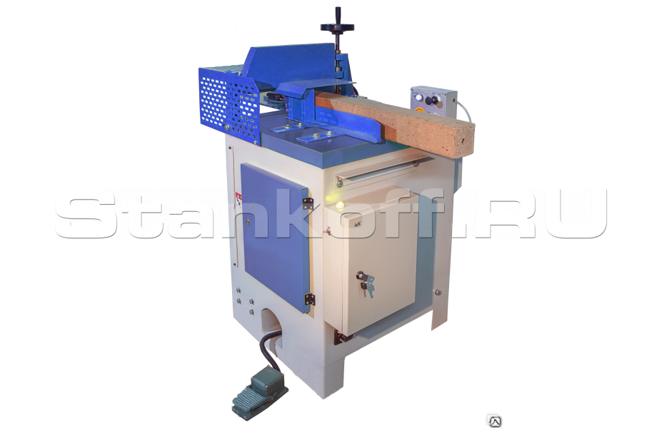

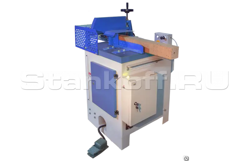

Полуавтоматический станок торцовки доски и шашки поддона БСТ-2700
Станок полуавтоматический торцовочный универсальный обеспечивает торцовку бобышки поддона и торцовку паллетной заготовки, предусмотрена опция выбора режима пиления. Прижим заготовки и обрезка производится автоматически, имеется опция пневматического выброса готовой детали.
Технические характеристики полуавтоматического станка торцовки доски и шашки поддона БСТ-2700
Мощность привода пилы, кВт 5,5
Производительность, рез/мин, не более 45
Сечение обрабатываемого материала, мм, не более 200*110
Частота вращения пилы, об/мин 2780
Давление в пневмосистеме, атм 6…10
Посадочный диаметр пильного диска, мм 50
Наружный диаметр пильного диска, мм 450
Длина подающего рольганга, мм 1500
Шаг роликов рольганга, мм 300
Масса, кг 350
