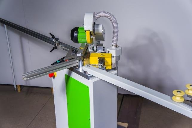

Станок предназначен для торцевания заготовок (МДФ, ДСП, ПВХ) под углом
45° и фрезерования пазов для соединительного элемента «ласточкин
хвост».
Отличительные особенности
- Торцовка детали под 45 градусов и фрезеровка двух отверстий под пластиковую шпонку за цикл
- Заготовки надежно фиксируются пневматическим зажимом
- Двухметровая линейка в комплекте
- Защитный кожух пилы интегрирован с пильным узлом, как итог выше безопасность и лучше пылеудаление
Получаемые изделия

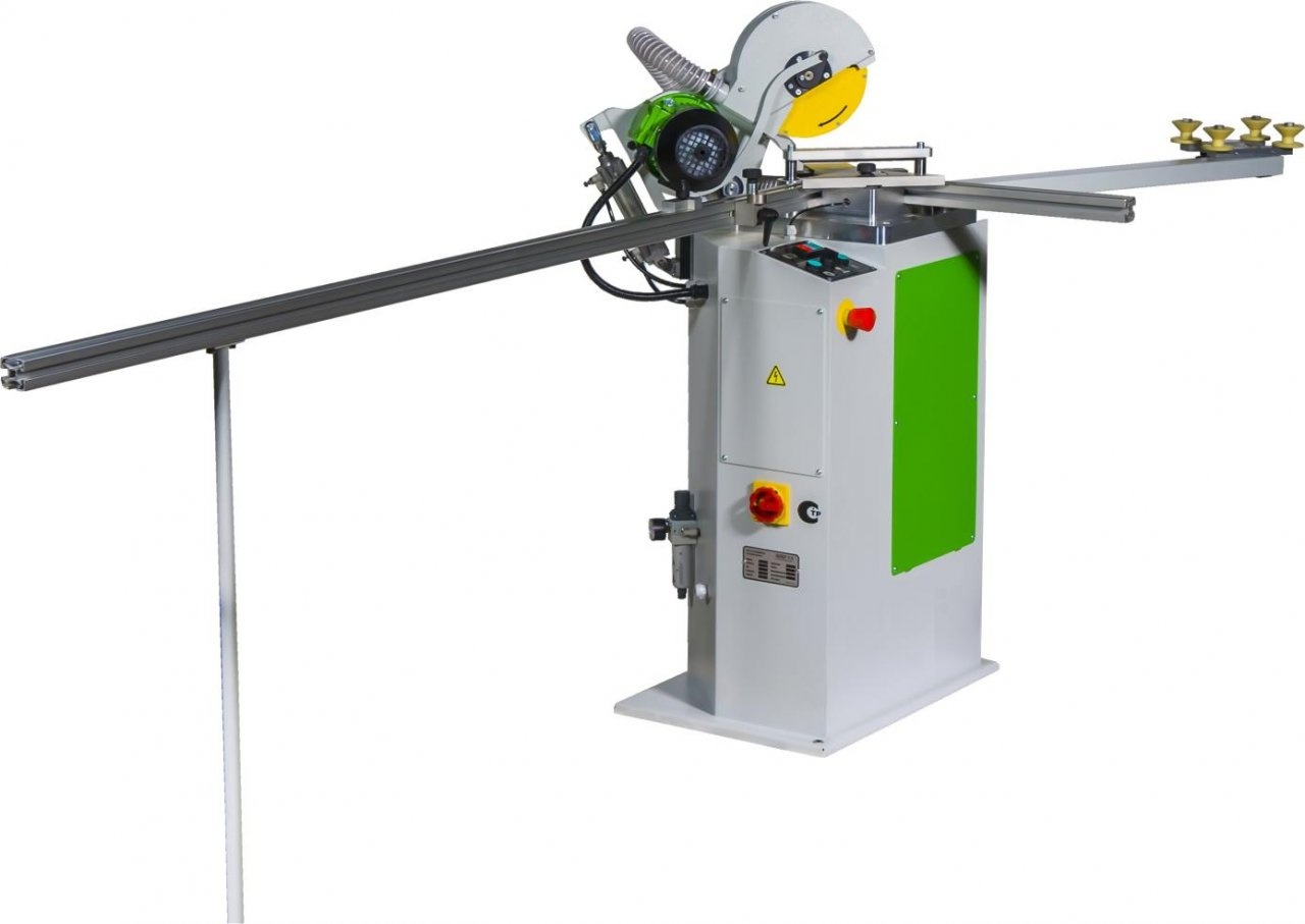

Конструктивные особенности
Стальная виброустойчивая станина гарантирует точность выполнения операций, что повышает качество готового изделия.

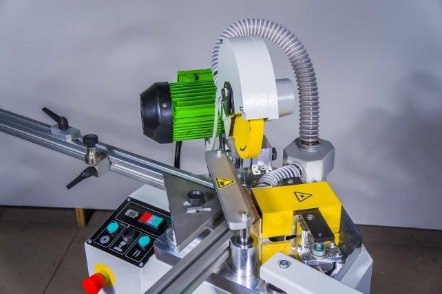

Пильный узел с пневматическим приводным механизмом, оборудованный защитным кожухом с аспирационным патрубком.
Конструкция узла повышает защищенность оператора станка, хорошая аспирация отходов пиления улучшает условия работы.
Фрезерный узел с системой регулировки положения позволяет производить фрезерование с максимальной точностью, что улучшает качество соединения готовых элементов.
Система фиксации заготовки с пневматическим механизмом и базовый угловой упор позволяют надежно зафиксировать заготовку при проведении обоих операций - точность выполнения операций повышается.
Линейка со шкалой 2000 мм. и регулируемым упором с винтовой фиксацией позволяет максимально точно обрабатывать даже длинные заготовки.
Удобная панель управления и грибковый выключатель безопасности выполнены по высоким стандартам.
Станок укомплектован узлом подготовки сжатого воздуха с регулятором давления.
Опциональное оборудование: Поддерживающий упор для заготовок.
