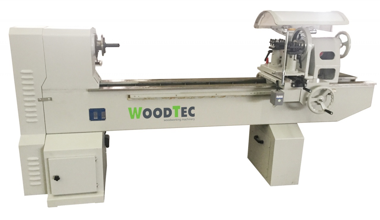

Токарный станок с копировальным устройством WoodTec L 1450
Предназначен для обработки точением изделий из древесины при помощи подручника или с использованием копировального устройства.
Применяется в частных мастерских, на малых и средних предприятиях по изготовлению столярных изделий, лестниц, декоративных колонн.
Конструктивные особенности
Массивная станина
Массивная станина
Усилена ребрами жесткости для исключения вибраций.
Сварные швы проходят процедуру термообработки для снятия внутренних напряжений.
Щуп для работы по шаблону
Копирование формы шаблона осуществляется с помощью щупа.
Централизованная система смазки
Сокращает время на обслуживание станка и исключает человеческий фактор.
Копировальное устройство
Шаблон крепится в специальных зажимах с противоположной от оператора стороны.
Перемещение суппорта
Суппорт с резцами перемещается вдоль заготовки путем вращения маховика и передачи шестерня-рейка. Весь суппорт перемещается по направляющим, фрезерованным на обрабатывающих центрах с ЧПУ, что гарантирует идеальную точность.
Поперечное перемещение суппорта по двум линейным направляющим с помощью рычага (щуп прижимается к шаблону удобным рычагом), что позволяет оператору контролировать усилие прижима в зависимости от сложности обрабатываемого участка.
Крепление резцов
Крепление резцов
Крепление резцов
Резцы удобно и быстро крепятся в резцедержателях.
Фиксация заготовки
Фиксация заготовки
В центрах заготовка фиксируется вращением массивного маховика, закрепленного в задней бабке.
Массивность и металлоемкость конструкции исключает ослабление зажима.
Передняя бабка
Передняя бабка
Имеет надежную массивную конструкцию. Возможна установка кулачкового патрона (приобретается дополнительно).
Режущий инструмент
Режущий инструмент
В комплект поставки входит 1 резец.
Технические характеристики токарного станка с копировальным устройством WoodTec L 1450
Наибольший диаметр обрабатываемого изделия, мм
350
Номинальная длина обработки при работе с копиром, мм
1450
Частота вращения шпинделя, об/мин
750/1200/1750/2800
Мощность электродвигателя, кВт
2,2
Масса, кг
450
