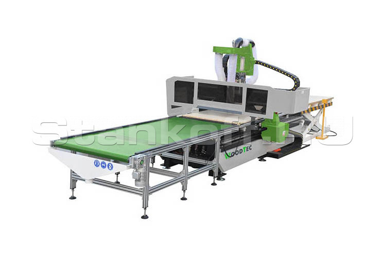

Фрезерно-гравировальный станок с ЧПУ WoodTec LSA 2030
Обрабатывающий центр с ЧПУ предназначен для высококачественного фрезерования, сверления и гравировки поверхностей деталей и заготовок по плоскости и в 3-х мерном пространстве (3D-фрезерование). Основное преимущество центра – возможность автоматизации подачи, позиционирования и сбора заготовок, полная интеграция в программы мебельных конструкторов.

Конструктивные особенности
Цельносварная станина
Станина станка выполнена из толстостенных прямоугольных труб, что наряду с большим количеством поперечных балок, обеспечивают отличный уровень жесткости и виброустойчивости. Обработка технологических пазов и площадок производится за одну установку, что обеспечивает правильное размещение на станине всех комплектующих и в последствии высокую точность обработки.
Высокоточные линейные направляющие повышенной жесткости
За счет повышенной устойчивости и жесткости обеспечивают высокую точность перемещения портала и высокооборотного шпинделя по осям Х, Y, Z. Достигается высокая точность обработки и долговечность работы станка без потери точностных параметров.

Размеры зоны обработки X и Y, наибольшие, мм 2100 х 3000
Перемещение шпинделя по оси Z, мм 200
Система смены инструмента Автоматическая на 12 позиций
Тип передачи по оси Z ШВП
Тип передачи по оси X и Y Косозубые рейки
Тип рабочего стола Вакуумный
Тип электродвигателей перемещения Сервопривод
Скорость рабочего хода, м/мин 0 - 25
Скорость холостого хода, м/мин 0 - 50
Частота вращения шпинделя, об/мин 0 - 24 000
Мощность шпинделя, кВт 9
Тип охлаждения шпинделя Воздушное
Количество шпинделей сверлильной головы 12
Тип цанги ER32 ISO30
Посадочный диаметр инструмента, наибольший, мм 20
Напряжение, В 380
Частота тока, Гц 50
Общая установленная мощность, кВт 21
Габаритные размеры
Длина, мм 8000
Ширина, мм 2250
Высота, мм 2000
Вес, кг 3500
