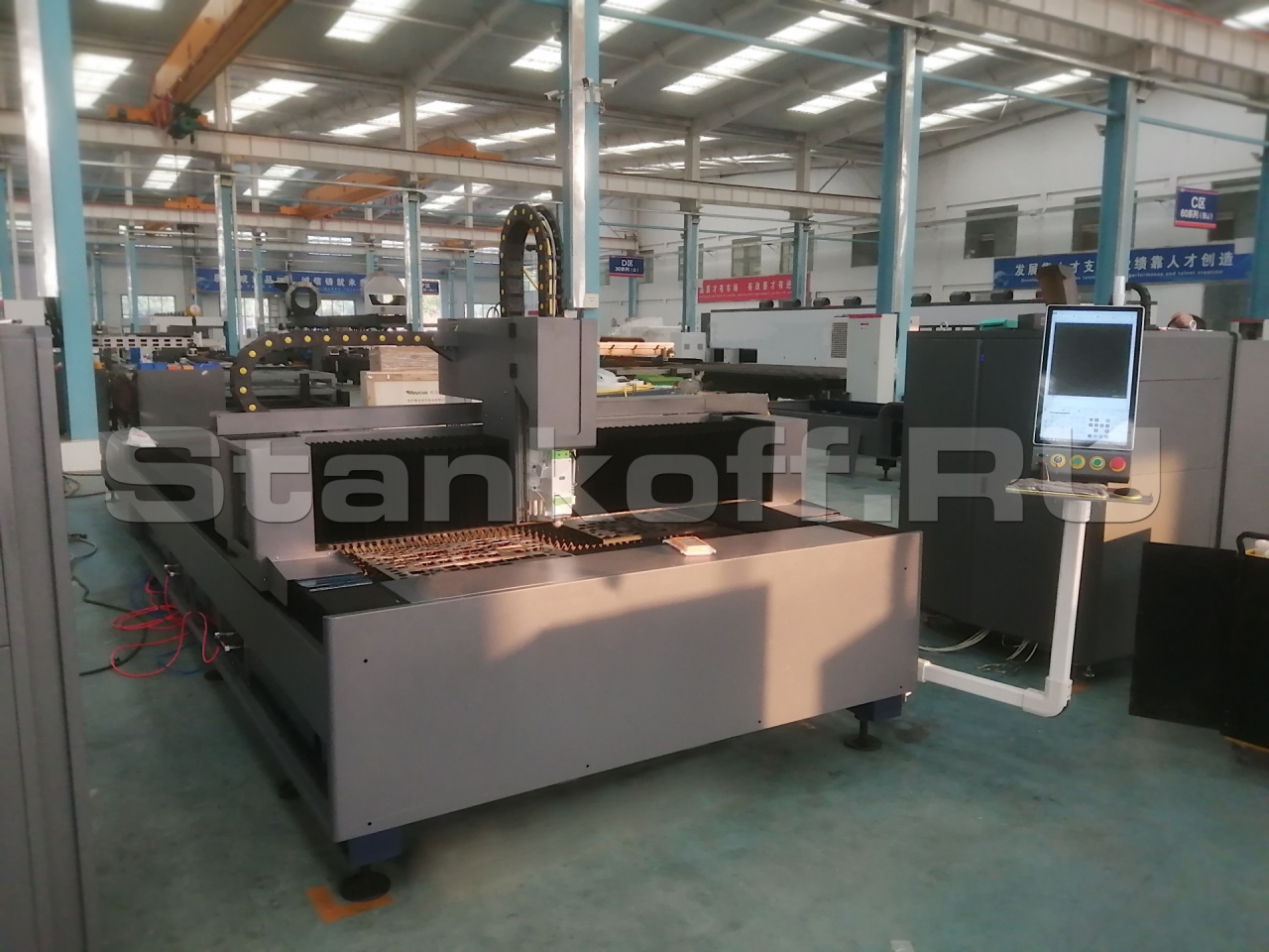

Оптоволоконный лазерный станок со сменным столом STL-1530EP/3000 Raycus
Применение
Оптоволоконные лазеры на сегодняшний день являются очень популярным и высокоэффективным оборудованием для резки металла. Они применяются для резки различных металлов, таких как нержавеющая, углеродистая, легированная, кремнистая сталь, алюминиевые листы, латунь, медь, оцинкованные пластины и т.д. В настоящее время оптоволоконные лазеры широко применяются в индустриях производства кухонной утвари, стальной мебели, лифтов и подъемников, автозапчастей и так далее.
Комплектация
Режущая голова с автофокусом
Raytools (Швейцария)
Зубчатая передача «шестерня-рейка»YYC (Тайвань)
Высокоточные направляющиеHiwin (Тайвань)
Серводвигатели
Yaskawa (Япония)
РедукторРедуктор FSCUT TECHMECH (Китай)
Источник излученияRaycus (Китай)
Система ЧПУ и софтCypcut 2000 (Китай)

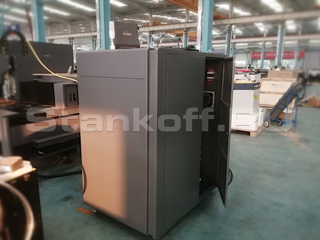

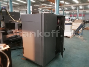

Отдельностоящий электрошкаф
Преимущества отдельностоящего электрошкафа:
• Пыленепроницаемый
Все электрические компоненты и лазерный источник встроены в шкаф с пыленепроницаемой конструкцией для продления срока службы электрических компонентов.
• Автоматический термостат
Электрошкаф оборудован кондиционером для автоматического поддержания постоянной температуры. Это может предотвратить чрезмерное температурное повреждение компонентов в летнее время.

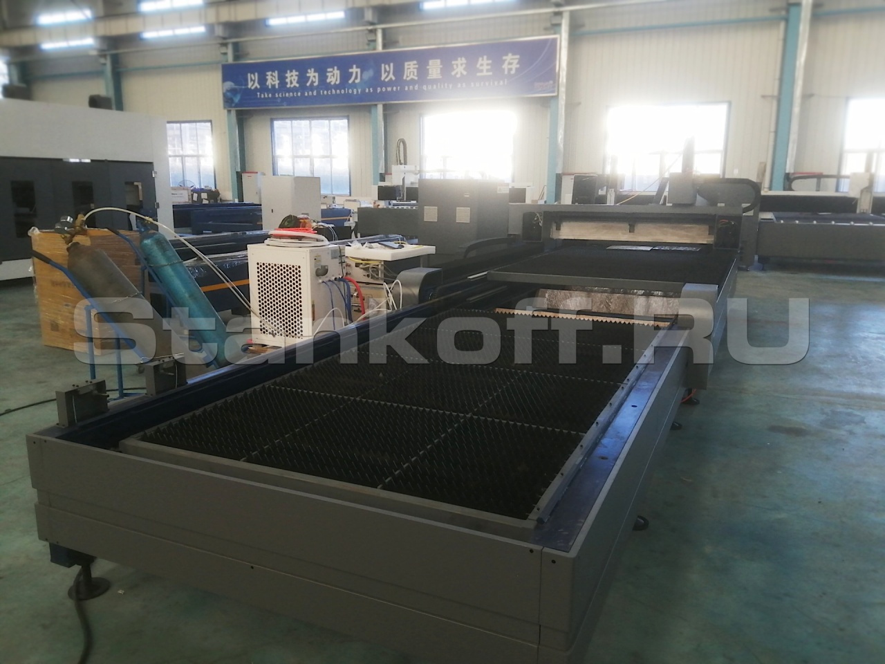

Водяной чиллер
Водяной чиллер
Автоматический чиллер для охлаждения излучателей лазерных станков.
Этот чиллер имеет большую мощность, что позволяет непрерывно охлаждать лазерную систему. Регулировка температуры осуществляется в автоматическом режиме (автоматическое охлаждение, когда температура превышает заданную температуру, и автоматическая остановка охлаждения, когда температура воды ниже заданной температуры).
