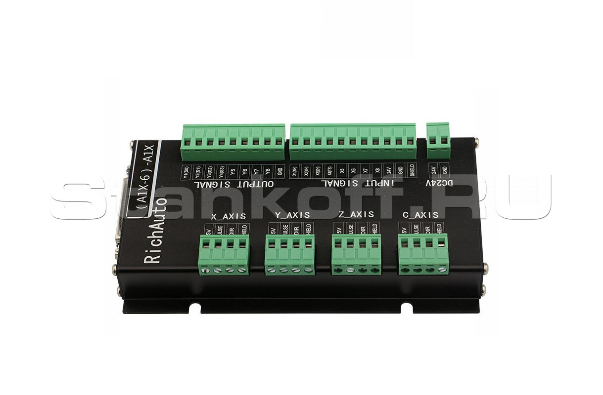

Коммуникация между основным компьютером и самим станком осуществляется при помощи интерфейсной платы. Ее можно разделить на 5 компонентов:
  1. Вход для 50-pin кабеля. Этот кабель и соединяет механизм привода станка с системой RichAuto A1x.
  2. Выходные клеммы управления. Через них осуществляется контроль над пуском и остановкой шпинделя, а так же над скоростью вращения. Разные способы подключения ведут за собой разные варианты управления. За более подробной информацией обращайтесь в раздел Помощь, «Настройка шпинделя».
  3. Входные клеммы управления. Входной терминал для получения информации обратной связи от станка.
  4. Клеммы подключения электропитания. Входной терминал для подключения питания от блока питания (DC24V 3A).
  5. Клеммы выхода управления двигателем. Выходной терминал для подключения кабеля управления двигателем.
