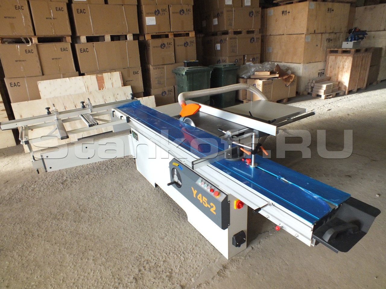

Роликовая каретка
Роликовая каретка
Роликовая алюминиевая каретка длиной 3200 мм шириной 375 мм со стальными цилиндрическими направляющими обеспечивает точность и качество распиловки. Практика и основные производители показывают, что на сегодняшний день такой тип каретки наиболее надежен, долговечен и практически не требует обслуживания. Алюминиевая роликовая каретка и широкий поперечный стол позволяют устанавливать и перемещать относительно пильного механизма листы большого формата. Многокамерная конструкция профилей обеспечивает высокую жесткость к скручиванию.

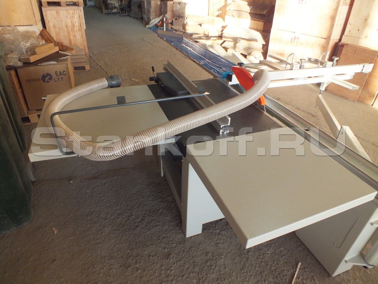

Защитный кожух
Защитный кожух
Защитный кожух обеспечивает безопасную работу и удаление опилок. В комплекте переходник для воздуховода диаметром от 60 мм до 100 мм.

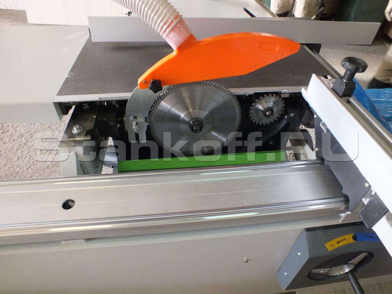

Пильный узел размещается в жестком литом корпусе, обеспечивающим минимальный уровень вибрации для стабильной и точной работы узлов и механизмов. Пильный механизм включает в себя два режущих узла: основную и подрезную пилу. Станок оснащен раздельными мощными приводами на основную и подрезную пилы от независимых электрических двигателей, что позволяет обеспечить стабильное и точное функционирование обрабатывающих инструментов и защитить оборудования от перегрузок. Подрезная пила имеет попутное вращение относительно подачи заготовки и за счет предварительного реза позволяет раскраивать ламинированные листы ДСП без появления сколов.

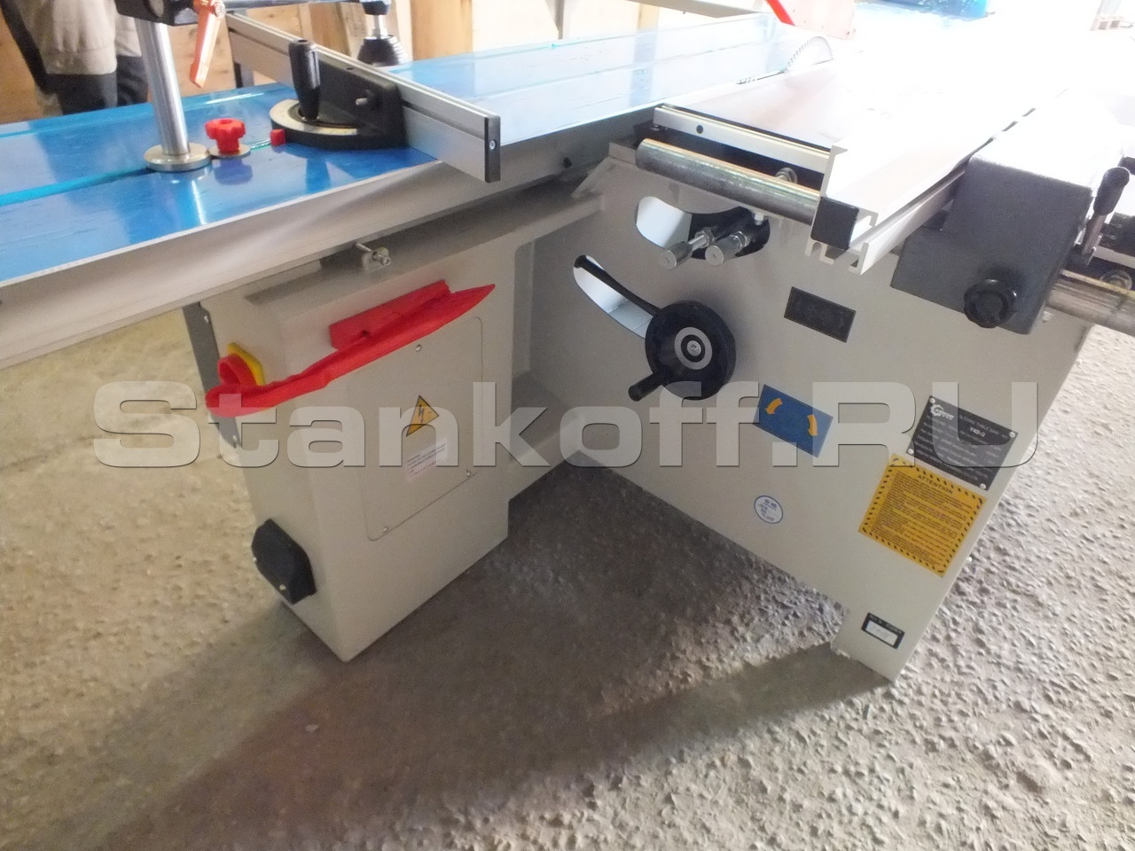

Наклон пильного узла
Станок оснащен системой наклона пильного узла до 45°, позволяющего осуществлять распил заготовки под углом. Механическая настройка и индикация угла располагается на передней части станка, в зоне работы оператора, что позволяет осуществлять точную и быструю установку.
Настройка пил
Настройка пил
Рукоятки настройки подрезной пилы по вертикали и горизонтали удобно расположены в задней части станка. Здесь же находится маховик настройки основной пилы по высоте. Модель укомплектована ограничителем движения суппорта.

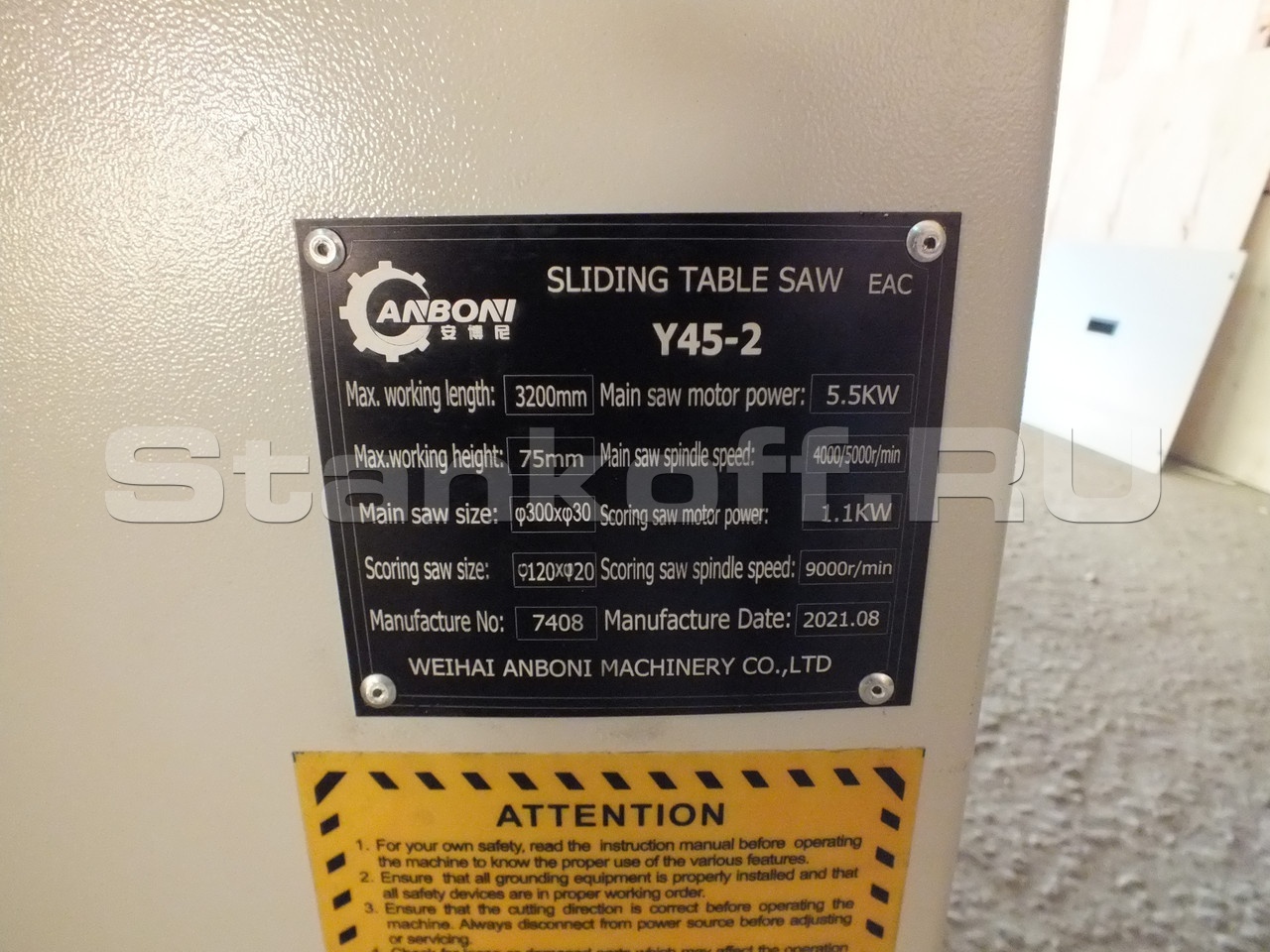

Макс. длина реза, мм 3170
Размеры основного стола, мм 900х650
Размер подвижной каретки, мм 3200х370
Угол наклона пилы, град. 0-45
Диаметр основной пилы, мм 300х30
Диаметр подрезной пилы, мм 120х20
Макс. высота реза, мм 75
Макс. высота реза пилой 300 мм, 45 град. 55
Диаметр верхнего патрубка под аспирацию, мм 100
Частота вращения основной пилы, об./мин. 4000, 6000
Частота вращения подрезной пилы, об./мин. 8000
Мощность электродвигателя основной пилы, кВт 5,5
Мощность электродвигателя подрезной пилы, кВт 1,1
Габариты, мм 3500х3450х900
Транспортные габариты, м
2200х1150х900
3300х410х220
Масса, кг 680
Масса станка в упаковке, кг. 720
