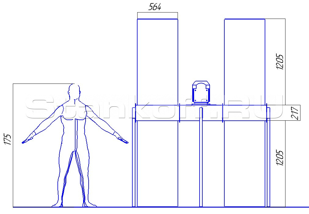

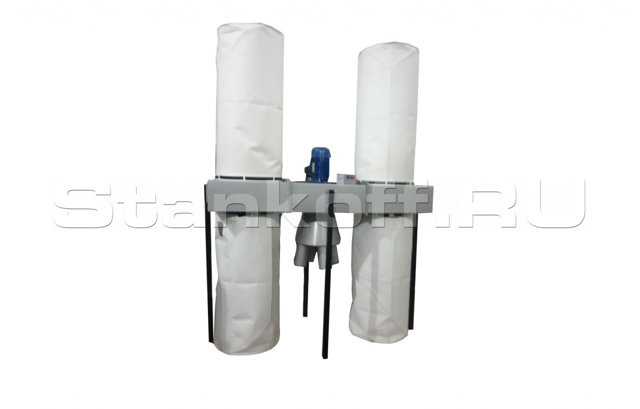

Стружкоотсос ВУ-7000/2
Применяется: деревообработка и производство мебели. Производство пластиковых, алюминиевых окон и дверей. Перетаривание сыпучих пылящих материалов и др.
Преимущества
  • В холодное время года тёплый воздух остаётся в помещении;
  • Рабочее колесо и улитка из стали;
  • Не требует специально оборудованного места;
  • Оперативность при подготовке к работе;
  • Простота в обслуживании.
Особенности
Корпус
Корпус
Пускатель
Пускатель
Пускатель в сборе с тепловым реле.
Воздуховод
Воздуховод
Воздуховод 3 х 160 мм;
Размеры и количество патрубков изготавливаются под заказ и входят в общую стоимость.
Двигатель
Двигатель
Двигатель комбинированный 5,5 кВт / 380В.
Крыльчатка
Крыльчатка
Крыльчатка изготовлена из металла и отбалансирована.
Фильтровальный мешок
Изготовлен: из каландрированного иглопробивного термоскрепленного материала, плотностью 360 г/м².
Накопительный мешок
Накопительный мешок
Изготовлен: из каландрированного иглопробивного термоскрепленного материала, с окошком для визуального осмотра накопления мешка стружкой.
Плотность – 450 г/м²
Стягивающий ремень
Стягивающий ремень
Стягивающий ремень с храповым механизмом.

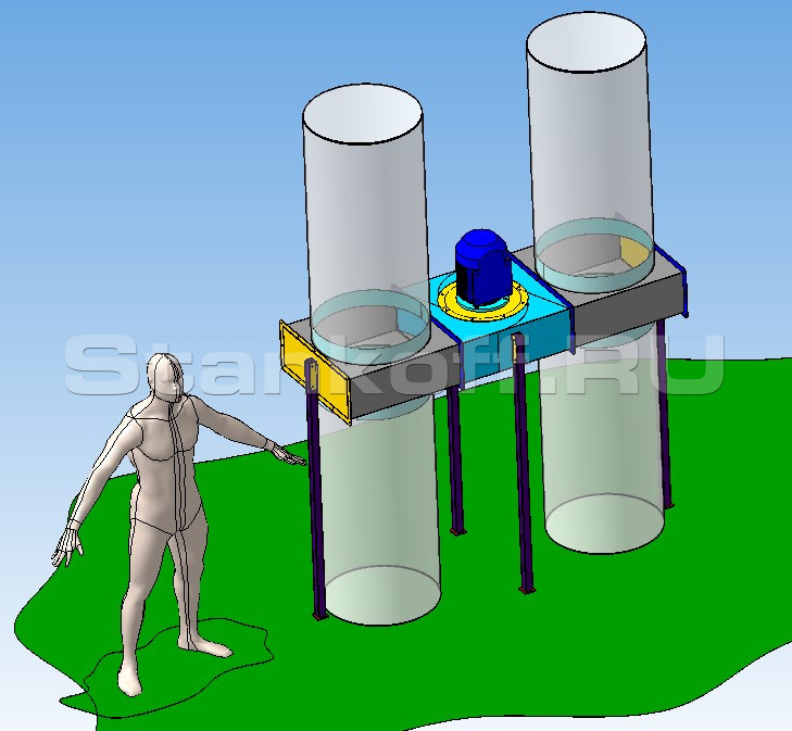

1. Эл. двигатель с вентилятором    2. Пускатель в сборе    3. Улитка (корпус)            4. Фильтр (съемный)                                        5. Патрубки входные 6. Рама  7. Мешок – накопитель 8. Стяжной механизм       9. Стойки
3. Улитка (корпус)
4. Фильтр (съемный)
5. Патрубки входные
6. Рама
8. Стяжной механизм
9. Стойки
Производительность номинальная, м³/час 7500
Скорость воздушного потока на входе не менее, м/с 49
Размеры мешка, мм 560/1200
Степень очистки воздуха, % 99,9
Количество и диаметр воздуховодов, мм 3х160 (110, 120,..)
Кол-во и объём мешков, шт х м3 4 х по0,3 (1,2)
Мощность электродвигателя, кВт 5,5
Напряжение, В 380

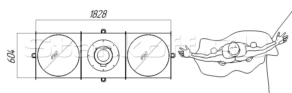

Габаритные размеры ДхШхВ, мм 1930х840х2625
Масса, кг 110
