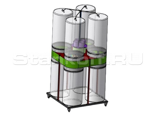

Предназначен для очистки воздуха от пыли, стружек и опилок деревообрабатывающих станков (возможна доработка ПУС для других видов производств). Состоит из пылевого вентилятора, одного, двух или четырех циклонных элементов, верхних мешков-фильтров из специальной фильтровальной ткани и нижних пылесборных мешков.
Принцип действия
Воздух, содержащий пыль и стружку, засасывается вентилятором через воздуховоды от места пылеобразования. В циклонном элементе происходит предварительная очистка от стружки и опилок, в фильтре — тонкая очистка от пыли.

  • Воздуховод 4 х 200 мм; Размеры и количество патрубков изготавливаются под заказ и входят в общую стоимость
  • Двигатель комбинированный 11 кВт / 380В
  • Крыльчатка изготовлена из металла и отбалансирована
  • Фильтровальный мешок Изготовлен: из каландрированного иглопробивного термоскрепленного материала, плотностью 360 г/м2
  • Накопительный мешок Изготовлен: из каландрированного иглопробивного термоскрепленного материала, с окошком для визуального осмотра накопления мешка стружкой. Плотность – 450 г/м2

Производительность номинальная, м³/час 10000
Скорость воздушного потока на входе, м/с 49
Размеры мешка, мм 560/1200
Степень очистки воздуха, % 99,9
Количество и диаметр воздуховодов, мм 4х200 (80,110, 120)
Кол-во и объём мешков накопителей, шт х м³ 8 х 0,20 (1,6)
Мощность электродвигателя, кВт 11 кВт
Напряжение, В 380
Габаритные размеры ДхШхВ, мм 1600 х 1650 х 2800
