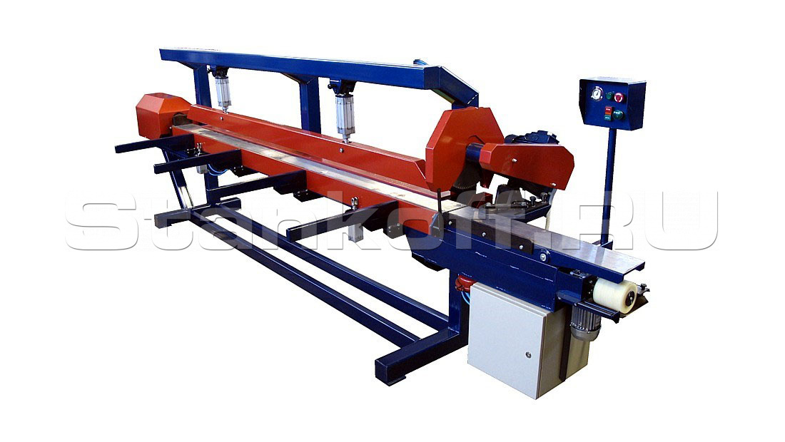

Полуавтоматический стыковочный пресс относится к комбинированному типу станков для сращивания по длине короткомерных брусков на минишип.
Функции оператора
  • Нанесение клея с помощью клеенаносящего устройства (в комплекте);
  • Набор ламелей на рабочем столе в плеть;
  • Запуск автоматического цикла.
Операции
  • Обжим набранной плети;
  • Торцевание набранной плети;
  • Опрессовка плети с усилием до 6 тонн;
  • Сталкивание плети на приёмный стол.
