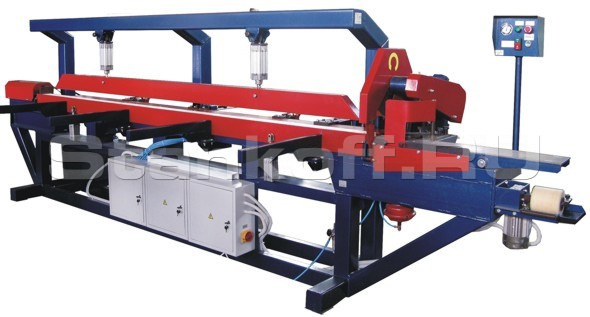

Пресс стыковочный гидравлический ПСГ-ЛОЗА-01/02-4600
Рекомендуем предложения
Пресс сращивания представляет собой цельно-сварную конструкцию из профилей коробчатого типа. Опрессовка производится автоматически: в начале осуществляется предварительный поджим сверху и сбоку, затем основное прессование с торца. Давление с торца производится гидравлическим силовым цилиндром. В зависимости от сечения ламелей усилие прессования регулируется. Полученная плеть автоматически сталкивается на приемный стол для предварительного вылеживания и полимеризации клея. С помощью контроллера можно регулировать время выдержки пакета (на операции опрессовки). На прессе используется пневмооборудование Camozzi (Италия), FESTO (Германия), SMС (Япония).
Функции оператора
- Нанесение клея с помощью клеенаносящего устройства (в комплекте);
- Набор ламелей на рабочем столе в плеть;
- Запуск автоматического цикла.
Выполняет следующие операции
- Обжим набранной плети;
- Торцевание набранной плети;
- Опрессовка плети с усилием до 6 тонн;
- Сталкивание плети на приёмный стол.
| Длина прессуемой ламели, мм | 4600 | |
| Ширина заготовки, мм | 130/160 | |
| Высота заготовки, мм | 80 | |
| Диаметр пилы, мм | 350 | |
| Посадочный диаметр пилы, мм | 30 | |
| Частота вращения пилы, об/мин | 3000 | |
| Установленная мощность, кВт | 6,75 | |
| Рабочее давление в системе, атм | 20..160 | |
| Усилие прессования, кг | 8000 | |
| Главный силовой цилиндр | Гидравлический, производство “ATOS” (Италия) | |
| Масса, кг | 1000 | |
