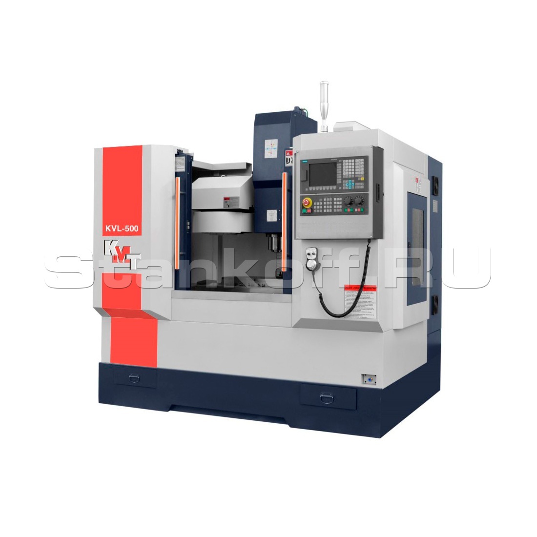

Вертикально-фрезерный обрабатывающий центр — это компактный, современный обрабатывающий центр с ЧПУ для единичного и средне серийного производства. Предназначен для высокопроизводительной и точной обработки заготовок из стали, чугуна, цветных металлов.
Конструктивные особенности
Цельнолитая чугунная станина
• Станина отливается из чугуна марки Mehanite с утолщенными стенками. Для снятия внутренних напряжений и придания большей прочности и жесткости проходит естественное старение. Масса станка напрямую влияет на жесткость конструкции, стенки литья толще, отсутствуют вибрации при обработке, более длительный срок службы оборудования, возможно применение прогрессивных режимов резания, обработка легированных и жаропрочных сталей.
• Специальная форма колонны в виде "трапеции" позволяет значительно снизить деформации в системе жесткости станка под действием веса перемещающихся узлов, а также снизила чувствительность станка к внешним динамическим нагрузкам - от привода, со стороны основания, обеспечивая максимальную точность перемещений по оси Z.
