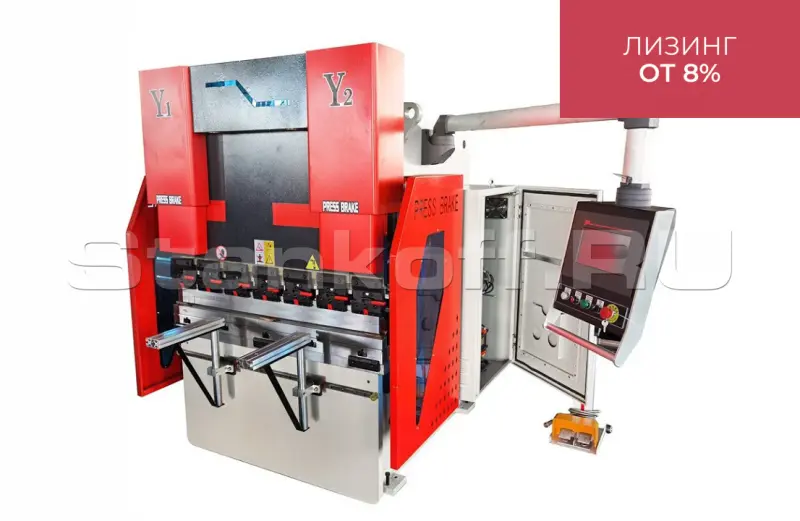

Прессы серии KPA, оснащенные современными электронными и гидравлическими устройствами, обеспечивают высокоточную и скоростную гибку листового металла. Прессы являются базовыми для создания высокомеханизированных и автоматизированных участков обработки листового металла с высоким качеством продукции, хорошей производительностью и удобством в работе.

Изготовлена из высококачественной стали, снятие напряжений происходит в электропечи, что обеспечивает высокую жесткость и долговечность.
Прессы
Прессы
Оснащаются современными системами ЧПУ от всемирно известных компаний ESA (Италия), Cybelec (Швейцария).
Моторизированная компенсация прогиба
Cистема компенсации прогиба необходима при гибке изделий длиной более 2 м для исключения разницы углов по всей длине заготовки.

Система ЧПУ ESA S630 (Италия)
2D графика
10’’ сенсорный дисплей
Поддержка 4-х осей
Программное обеспечение симуляции процесса гибки на удаленном ПК
Главный двигатель Siemens (Германия)
Электронно - оптические линейки положения ползуна GIVI MISURE (Италия)
С точностью до 0,01 мм (ось Y1+Y2).
Задний упор
Задний упор
Задний упор имеет автоматическое перемещение по осям X (500 мм, скорость 400 мм/сек) и R (200 мм, скорость 60 мм/сек). Перемещение выполняется с помощью ШВП по линейным направляющим от привода серводгателя.
Две передние поддерживающие опоры
Две передние поддерживающие опоры с перемещением по линейным направляющим.
Многоручейковая цельная матрица и сегментные пуансоны
Моторизованная система работает в автоматическом режиме. Параметры работы просчитываются системой ЧПУ в зависимости от введенных параметров заготовки и используемого инструмента.
Насос гидравлической системы SUNNY (США)
Гидравлический распределитель и пропорциональная гидравлика
Гидравлический распределитель и пропорциональная гидравлика от ведущего европейского производителя BOSCH-REXROTH (Германия)
Зажимы для быстрой смены пуансонов с системой крепления AMADA-PROMECAM
Зажимы для быстрой смены пуансонов с системой крепления AMADA-PROMECAM. Стол сконструирован под крепление матриц европейского типа, шириной 60 мм.

Номинальное усилие, тонн 200
Рабочая длина, мм 4000
Расстояние между стойками, мм 3340
Ход траверсы, мм 200
Раскрытие, мм 490
Зев 450
Ход заднего упора, мм 500
Габариты 4700x2000x2800
Скорость перемещения траверсы подвода, мм/c 160
Точность позиционирования заднего упора, мм ±0,1
Скорость перемещения траверсы рабочей, мм/c 10
Скорость перемещения траверсы возврата, мм/c 130
Объем масла, л 340
Мощность двигателя, кВт 15
Вес, кг 11000
