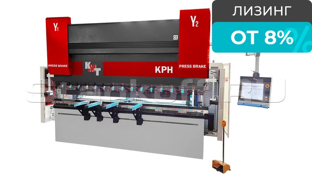

Синхронизированный гидравлический листогибочный пресс KPH 125-3200 4 axis
Пресс листогибочный с увеличенным ходом верхней траверсы и горловиной в боковых стойках. Отличается высокой скоростью работы и улучшенными характеристиками. Оснащен электронно-гидравлической синхронизацией рабочих цилиндров, контролем параллельности и хода подвижной балки через ЧПУ пропорциональными клапанами c использованием оптических линеек. Автоматическая регулировка усилия осуществляется с учетом обрабатываемого материала и используемого инструмента, а автоматическая регулировка хода, программируемая рабочая скорость и автоматический расчет развертки изделия по длине в совокупности с автоматически программируемым порядком гибов позволяют быстро получать качественное изделие.
Гидравлический блок с гидроаппаратурой от ведущих производителей Германии, гидравлические цилиндры, изготовленные из цельной заготовки с хонингованием рабочей поверхности и кованые поршни цилиндров с высокоточной обработкой и полированием, гарантируют длительный срок эксплуатации данного оборудования.

Управляемые ЧПУ оси: Y1, Y2 (перемещение траверсы) и X (задний упор). Перемещение траверсы обеспечено по направляющим с антифрикционным покрытием рабочих поверхностей. Траверса и гидравлические цилиндры пресса изготовлены из нормализованной стали, а их рабочие поверхности подвергнуты высокоточной механической обработке. Жесткая, моноблочная, стальная, сварная конструкция станины обеспечивает минимальные значения деформаций даже при максимальных нагружениях.
Delem DA58T (Нидерланды)
2D программирование процессов гибки. Сенсорный дисплей TFT 15’’. Функция диагностики. Автоматический контроль по 4-м осям + управление компенсацией прогиба и расчет усилия по заданным параметрам гибки. Библиотека пуансонов и матриц. Автоматическая или ручная установка последовательности сгибов. Автоматическая настройка рабочих скоростей. Хранение и вызов программ. Диалоговая программа имеет несколько языков.
Электрогидравлическая синхронизация
Электрогидравлическая синхронизация осей Y1 и Y2 с системой компенсации деформации силовой конструкции
(корпуса пресса) за счет крепления на С-образную скобу, которая фиксируется на нижней части станины, линейных датчиков, считывающих перемещение верхней балки с точностью ±0,005 мм.
Электромеханический задний упор
Электромеханический задний упор с автоматическим перемещением по оси X. Перемещение заднего упора осуществляется по линейным направляющим посредством высокоточной шарико-винтовой пары и сервомотора. Три откидывающихся упорных блока в ручную перемещаются по двум линейным направляющим вдоль балки заднего упора (оси Z), оснащены тремя упорными поверхностями и ручной регулировку по высоте (ось R). Каждый упорный блок оснащен лимбом для точной подстройки по оси X.
