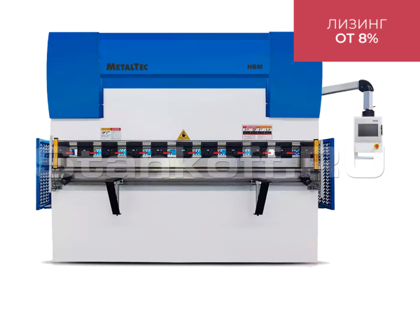

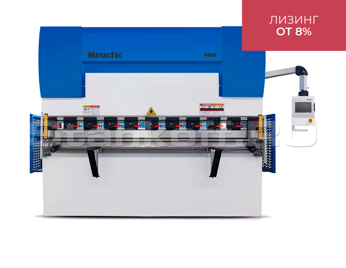

Гидравлический листогибочный пресс HBM 125/2500PRO
Гидравлический листогибочный пресс HBM-PRO предназначен для гибки листового металла. Операция гибки может выполняться по всей рабочей длине, либо сегментно. Применяются при производстве различных изделий из листовой стали. Современная система управления с ЧПУ CT12 позволяет осуществлять контроль 2 осей листогибочных гидравлических прессов.
Отличительные особенности
  • Высокопрочные сварные соединения конструкции станины, обеспечивают превосходную стабильность всего станка при выполнении операций гиба;
  • При производстве, станина проходит термическую обработку для снятия напряжения металла, что позволяет добиться высокого качества и жесткости рамы пресса. Отлаженная, точная и синхронная работа гидравлических цилиндров, , позволяют выполнять точный гиб без потери времени на донастройку;

Усилие, Т 125
Длина гиба, мм 2500
Расстояние между колоннами, мм 2050
Глубина зева, мм 320
Ход пуансона, мм 150
Высота раскрытия, мм 410
Ход заднего упора, мм 600
Скорость
Скорость подачи, мм/с 120
Рабочая скорость, мм/с 8,5
Скорость возврата, мм/с 90
Главный двигатель
Модель Y132L-4B5
Мощность, кВт 7,5
Обороты, об/мин 1440
Габаритные размеры
Длина, мм 2800
Ширина, мм
1800
Высота, мм
2500
Масса, кг 5400
