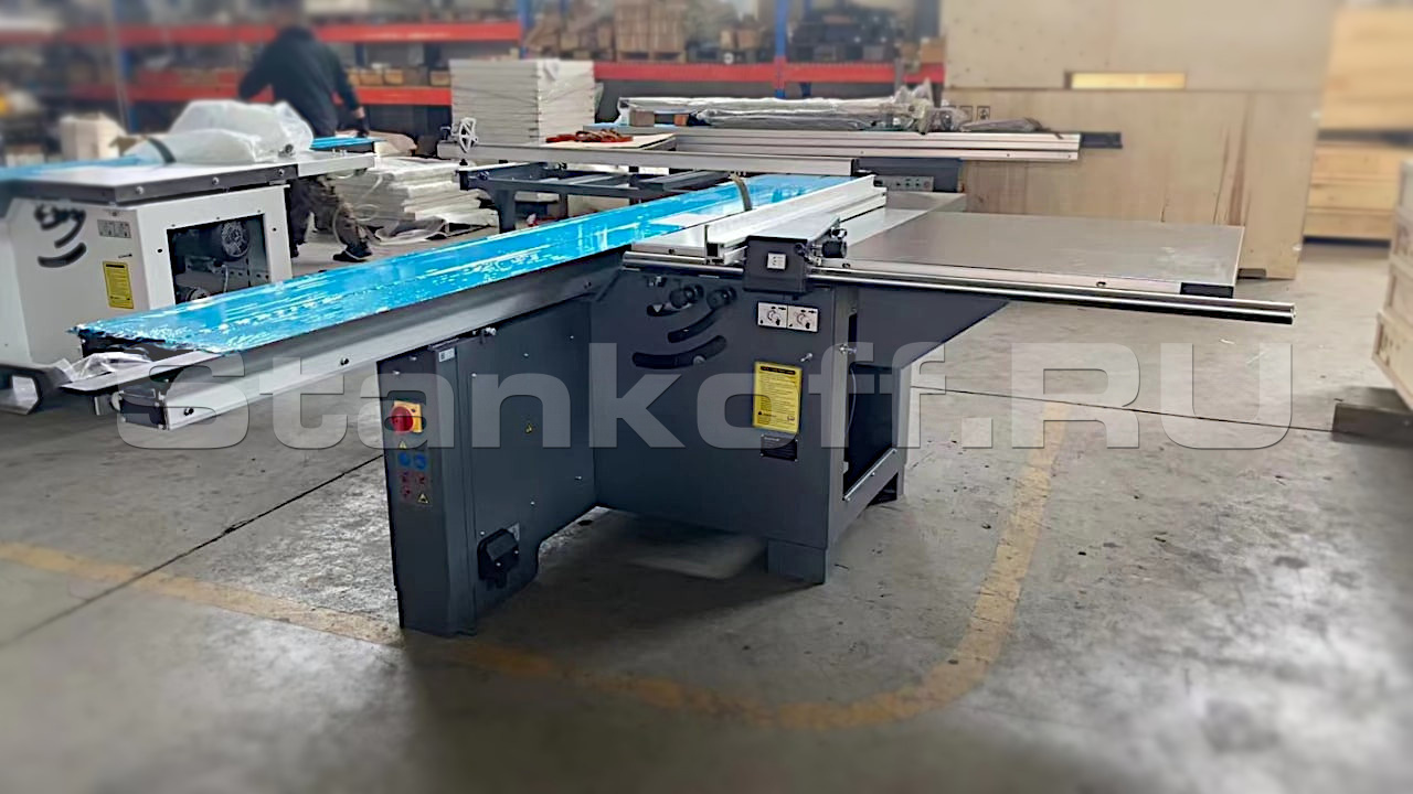

Станок Sicar Sega 350 предназначен для продольной, поперечной, а также распиловки под углом пиломатериалов, древесностружечных и древесноволокнистых плит, фанеры и любых листовых материалов облицованных шпоном, ламинатом, пластиком. Станок имеет основную пилу и подрезную с попутным направлением вращения, что обеспечивает высокое качество пропила. Пильный узел имеет возможность наклона до 45°.
  • электроподъем;
  • алюминиевая каретка длиной 3200 мм;
  • стальные направляющие каретки;
  • основание стола и корпус пильного узла – чугунное;
  • наружная регулировка подрезного устройства;
  • телескопическая линейка с быстрым позиционированием;
  • роликовые направляющие каретки обеспечивают легкое и точное перемещение каретки;
  • данная конструкция практически не требует ухода в процессе эксплуатации;
  • еврокожух (опционально).

Наклон пильного узла 45 градусов. Позволяет осуществлять распил заготовки под углом.
