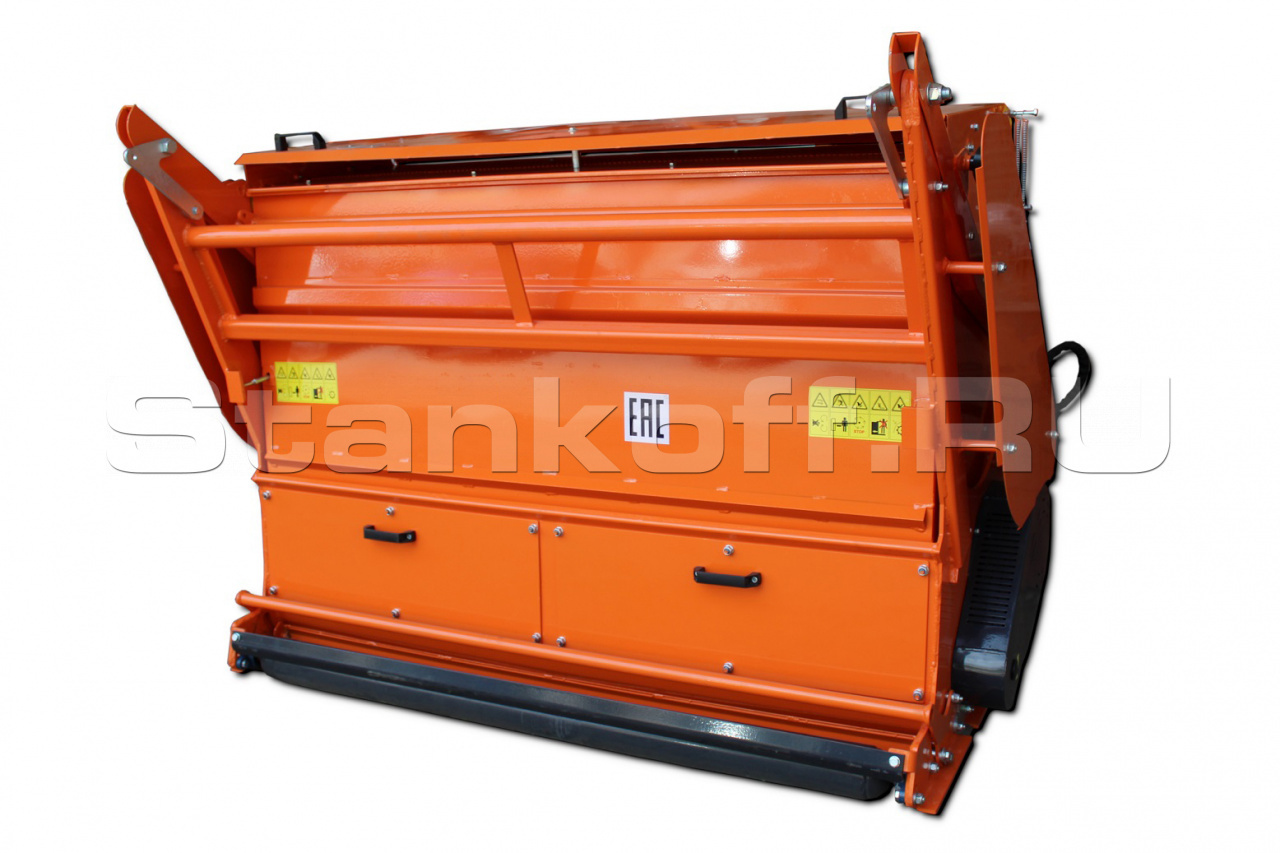

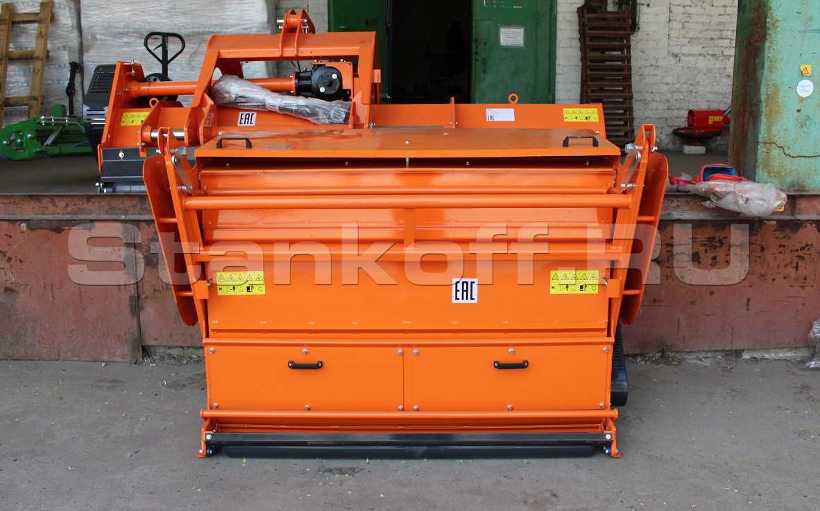

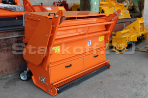

Мульчер с колектором FCH 200

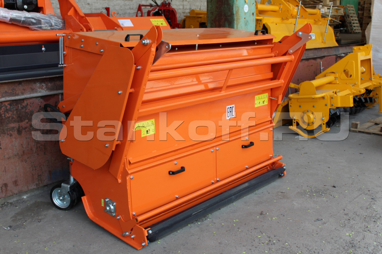

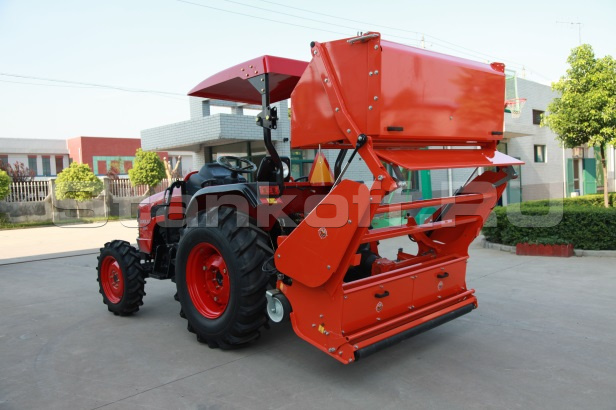

FCH можно использовать на всех небольших зеленых и сельскохозяйственных площадях для резки и сбора травы, ветвей, виноградных лоз и других. Он также предназначен для уборки пастбищ для лошадей. Его конструкция жесткая, предназначена и для интенсивного использования и для тонкого. Цеповая косилка газонная с травосборником предназначена для кошения газонов в парковых зонах, лесных питомниках, для очистки площадок от бурьяна, сорняков и мелкого кустарника с диаметром стебля до 5 см. Подъемный механизм и травосборник косилки — бункер для сбора травы, позволяют собирать, транспортировать и осуществлять выгрузку скошенного материала в требуемое место. Косилка комплектуется усиленной рамой и тяжелыми ножами, что говорит о высокой надёжности агрегата. Рабочий орган газонной косилки приводится в работу от ВОМ трактора. Питание гидроцилиндра подъема сборника биомассы мульчера обеспечивается гидросистемой базового трактора.

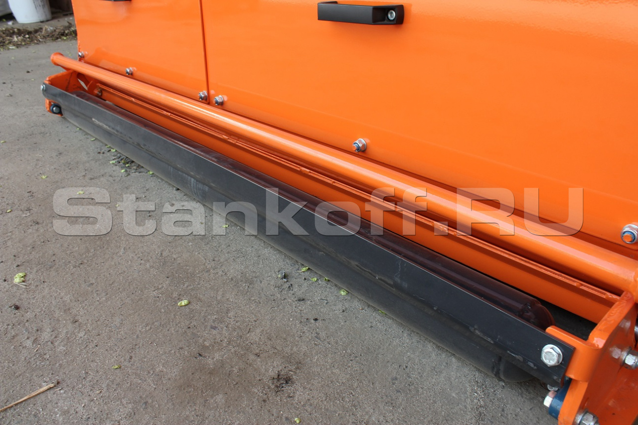

  • Регулируемый по высоте задний ролик;

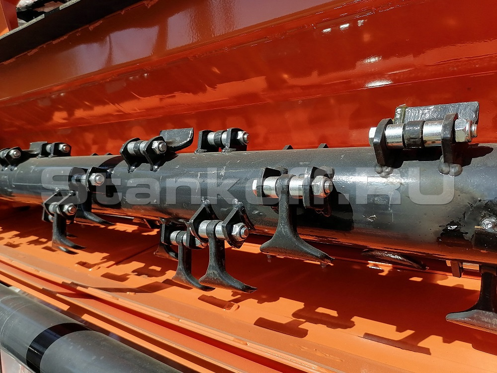

Тип рабочего органаМолоток
Ширина захвата, мм2000
Количество ремней, шт3
Количество молотков, шт36
