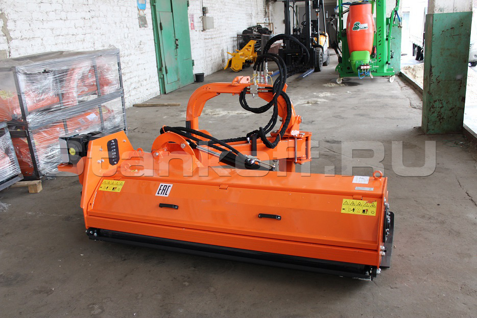

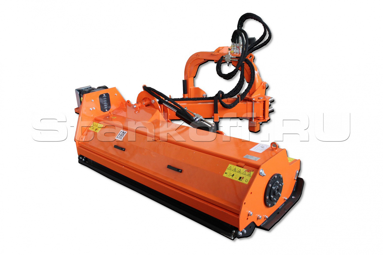

Универсальная косилка-мульчирователь AGFT-200 – оборудование для удаления, измельчения сорняков и древесно-кустарниковой поросли, в том числе и на больших площадях, а также подготовки участка к дальнейшему культивированию.
Особенности

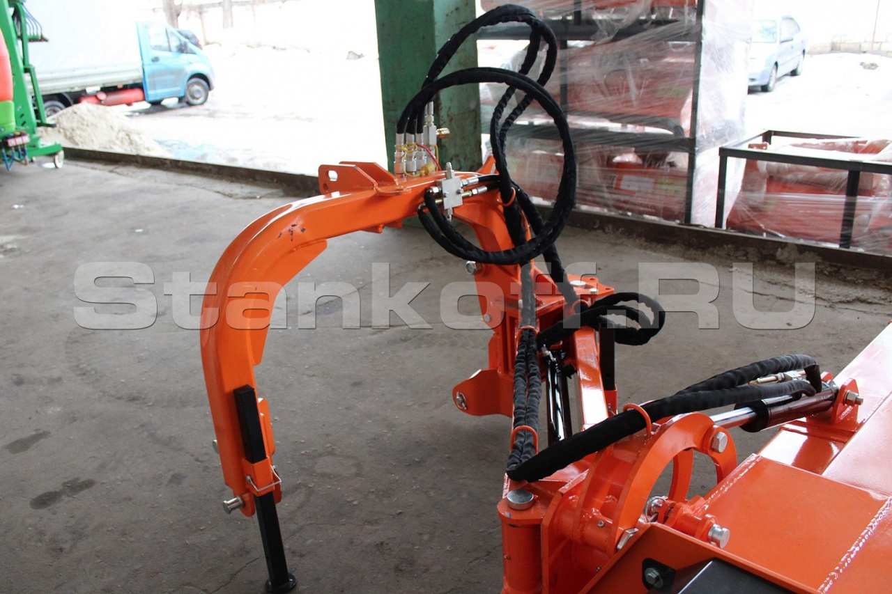

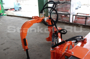

  • Дополнительный манипулятор с системой гидравлического смещения – позволяет работать параллельным курсом с трактором под различными углами, обрабатывая склоны и бугры. Дает возможность мульчирователю смещаться относительно направления движения, а также максимально приблизиться в приствольную зону для ее обработки;

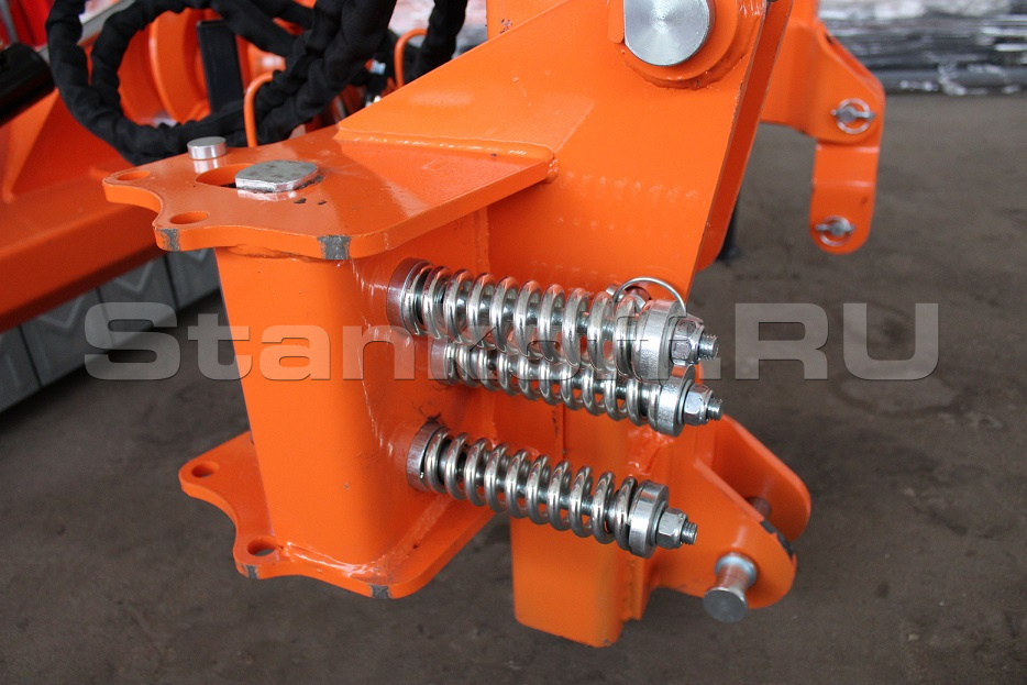

  • Демпферные пружины – продлевают срок службы оборудования за счет смягчения ударов от столкновения с различными препятствиями (пни, боковые столбики);

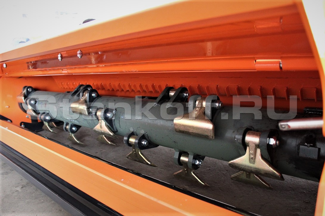

  • Электронно-балансированный вал – обеспечивает необходимое условие стабильной работы агрегата;

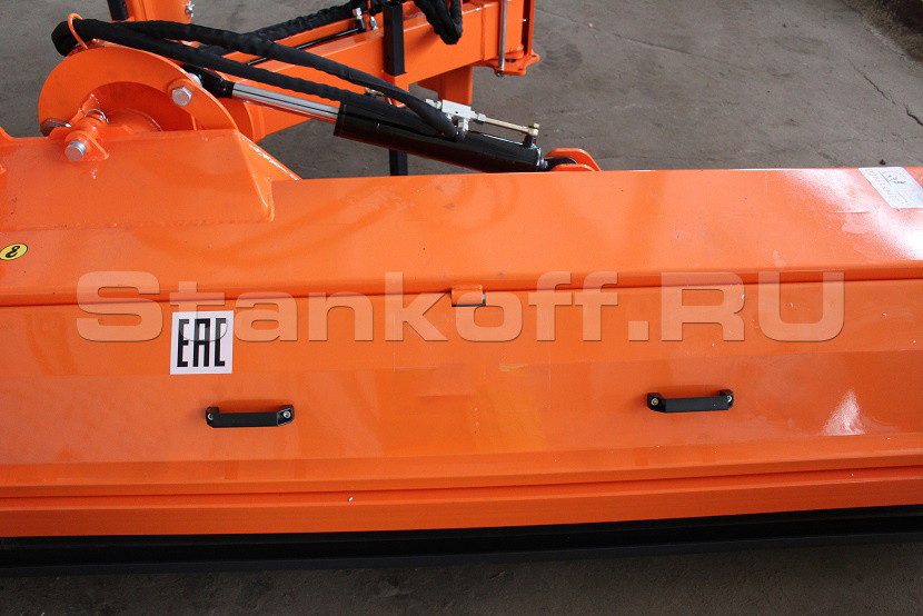

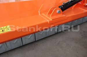

  • Механически открываемая задняя крышка – позволяет увеличить производительность мульчера в единицу времени за счет удаления во время работы скапливающейся биомассы, а также обслуживать рабочий вал без надобности поднимать его на необходимую высоту;

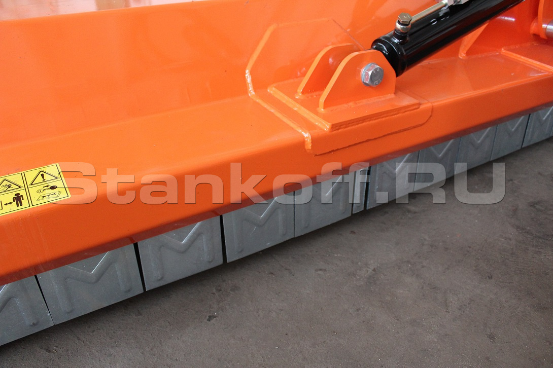

  • Прикатывающий каток со счищающим ножом – обеспечивает копирование рельефа местности агрегатом, опору мульчера, регулировку высоты среза, а также защиту от вылета камней и биомассы. Нож очищает каток от налипающих остатков и почвы;

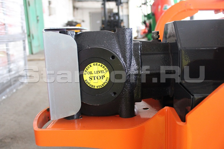

  • Усиленный редуктор с обгонной муфтой – обгонная муфта защищает редуктор от поломки в случае попадания камня/препятствия и заклинивания, а главным образом от ударов, вызываемых резкими остановками привода ВОМ;
