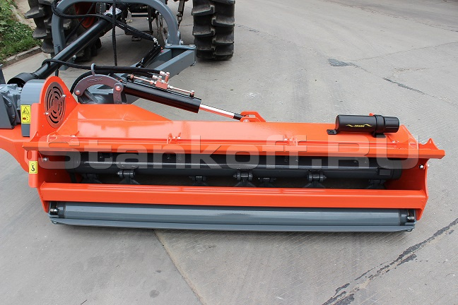

Универсальная косилка-мульчирователь R.OS/J225 – оборудование для удаления, измельчения сорняков и древесно-кустарниковой поросли, в том числе и на больших площадях, а также подготовки участка к дальнейшему культивированию.
Особенности

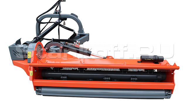

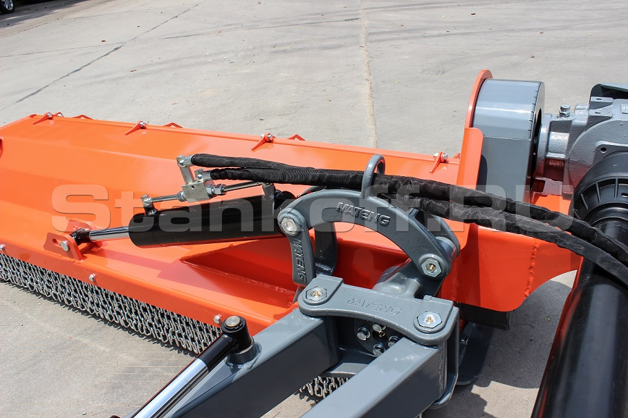

  • Дополнительный манипулятор с системой гидравлического смещения – позволяет работать параллельным курсом с трактором под различными углами, обрабатывая склоны и бугры. Дает возможность мульчирователю смещаться относительно направления движения, а также максимально приблизиться в приствольную зону для ее обработки;
  • Демпферные пружины – продлевают срок службы оборудования за счет смягчения ударов от столкновения с различными препятствиями (пни, боковые столбики);
  • Электронно-балансированный вал – обеспечивает необходимое условие стабильной работы агрегата;
  • Механически открываемая задняя крышка – позволяет увеличить производительность мульчера в единицу времени за счет удаления во время работы скапливающейся биомассы, а также обслуживать рабочий вал без надобности поднимать его на необходимую высоту;
  • Регулировка по тангажу с помощью гидроцилиндра – позволяет отрабатывать живые изгороди и наклонную поверхность грунта;
  • Вентилируемый защитный кожух ремней – обеспечивает защиту ремней и шкивов от попадания биомассы и повреждений одновременно позволяет вентилировать узел и не допускать перегрева;
  • Прикатывающий каток со счищающим ножом – обеспечивает копирование рельефа местности агрегатом, опору мульчера, регулировку высоты среза, а также защиту от вылета камней и биомассы. Нож очищает каток от налипающих остатков и почвы;
  • Возможность регулировки угла наклона катка – позволяет регулировать высоту скашивания поросли;
  • Обслуживаемые рабочий вал и прикатывающий каток – облегчает техническое обслуживание и ремонт составных частей оборудования, без необходимости затрат на их полную замену;

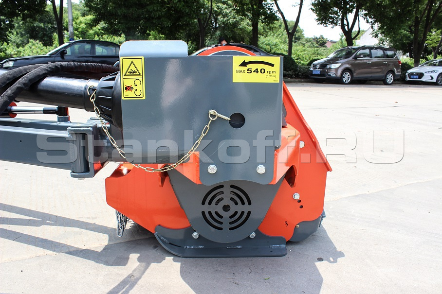

  • Защитные цепи – защищают трактор и тракториста от повреждения, препятствуя попаданию в них камней и твердого мусора на большой скорости;

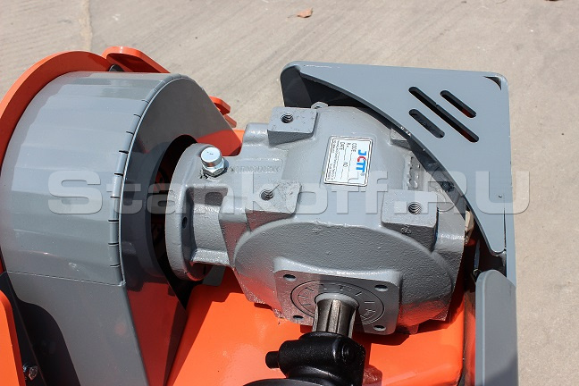

  • Усиленный редуктор с обгонной муфтой – обгонная муфта защищает редуктор от поломки в случае попадания камня/препятствия и заклинивания, а главным образом от ударов, вызываемых резкими остановками привода ВОМ;
  • Кардан в комплекте – гарантирует возможность использования клиентом оборудования сразу после доставки.
