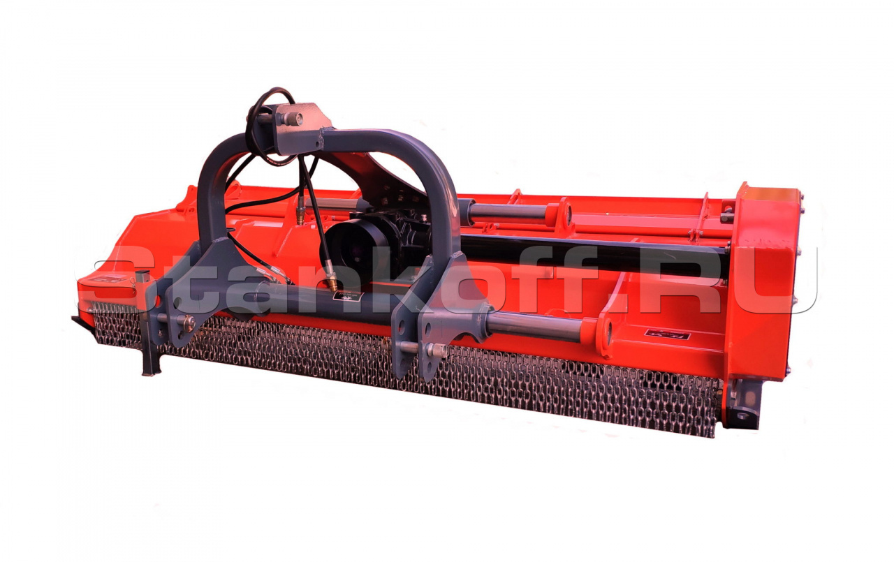

Косилка-мульчирователь WTSG 240
Косилка-мульчирователь WTSG 240 – оборудование для удаления, измельчения сорняков и древесно-кустарниковой поросли, в том числе и на больших площадях, а также подготовки участка к дальнейшему культивированию.
Особенности
  • Электронно-балансированный вал – обеспечивает необходимое условие стабильной работы агрегата;
  • 3-х точечная навеска с системой гидравлического смещения – дает возможность мульчирователю смещаться относительно направления движения, а также максимально приблизиться в приствольную зону для ее обработки;
  • Гидравлическое поднятие и опускание задней крышки – позволяет без применения ручного труда, автоматически, поднимать и опускать крышку мульчера;
  • Специально сконструированная лыжа – дает возможность обрабатывать участок эффективнее, так как лыжа не набирает на себя биомассу и обеспечивает более высокую скорость работы;
  • Привод на 4 ремнях с системой контроля натяжения – позволяет проводить работы непрерывно, сокращая период технического обслуживания;
  • Тавотница для обслуживания приводов и ремней – обеспечивает смазку узлов привода, подавая к ним ГСМ, тем самым обеспечивая постоянную и качественную работу привода;
  • Обслуживаемые рабочий вал и прикатывающий каток – облегчает техническое обслуживание и ремонт составных частей оборудования, без необходимости затрат на их полную замену;
  • Защитные цепи – защищают трактор и тракториста от повреждения, препятствуя попаданию в них камней и твердого мусора на большой скорости;
  • Пенал для ЗИП – обеспечивает клиенту удобство транспортировки мелких инструментов во время работы;
  • Усиленный редуктор с обгонной муфтой – обгонная муфта защищает редуктор от поломки в случае попадания камня/препятствия и заклинивания;
  • Кардан в комплекте – гарантирует возможность использования клиентом оборудования сразу после доставки.
Тип рабочего органаМолоток
Ширина захвата, мм2400
Диаметр рабочего вала, мм200
Диаметр катка, мм196
Диаметр измельчаемой поросли, смдо 7
Высота рамы на подаче, мм270
Количество ремней, шт4
Количество молотков, шт28
Вес одного молотка, гр1200
Скорость вращения рабочего вала, об/мин2125
Скорость вращения вала отбора мощности, об/мин540
Минимальная мощность трактора, л.с.70
Общая ширина, мм2600
Вес, кг840
