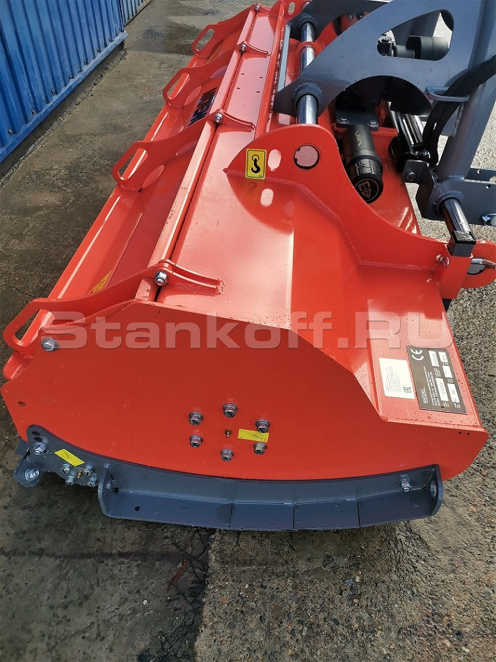

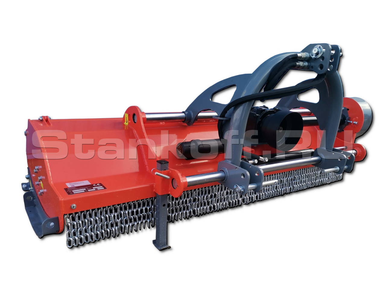

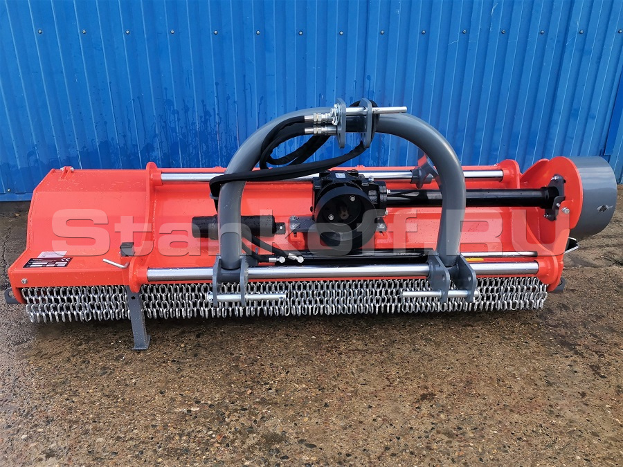

  • Электронно-балансированный вал – обеспечивает необходимое условие стабильной работы агрегата;
  • 3-х точечная навеска с системой гидравлического смещения – дает возможность мульчирователю смещаться относительно направления движения, а также максимально приблизиться в приствольную зону для ее обработки;
  • Механически поднимаемая и опускаемая задняя крышка – позволяет увеличить производительность мульчера в единицу времени за счет удаления во время работы скапливающейся биомассы, а также обслуживать рабочий вал без надобности поднимать его на высоту;
  • Специально сконструированная лыжа – дает возможность обрабатывать участок эффективнее, так как лыжа не набирает на себя биомассу и обеспечивает более высокую скорость работы;

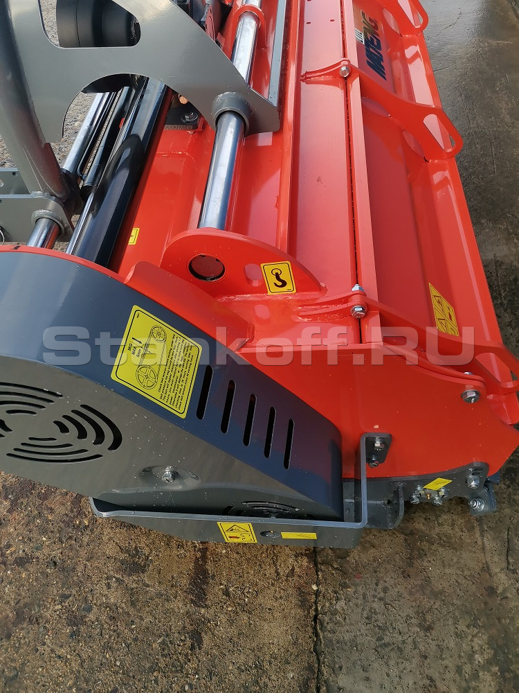

  • Привод на 4 ремнях с системой контроля натяжения – позволяет проводить работы непрерывно, сокращая период технического обслуживания;
  • Тавотница для обслуживания приводов и ремней – обеспечивает смазку узлов привода, подавая к ним ГСМ, тем самым обеспечивая постоянную и качественную работу привода;
  • Обслуживаемые рабочий вал и прикатывающий каток – облегчает техническое обслуживание и ремонт составных частей оборудования, без необходимости затрат на их полную замену;
  • Защитные цепи – защищают трактор и тракториста от повреждения, препятствуя попаданию в них камней и твердого мусора на большой скорости;
  • Пенал для ЗИП – обеспечивает клиенту удобство транспортировки мелких инструментов во время работы;
  • Усиленный редуктор с обгонной муфтой – обгонная муфта защищает редуктор от поломки в случае попадания камня/препятствия и заклинивания;
  • Кардан в комплекте – гарантирует возможность использования клиентом оборудования сразу после доставки.

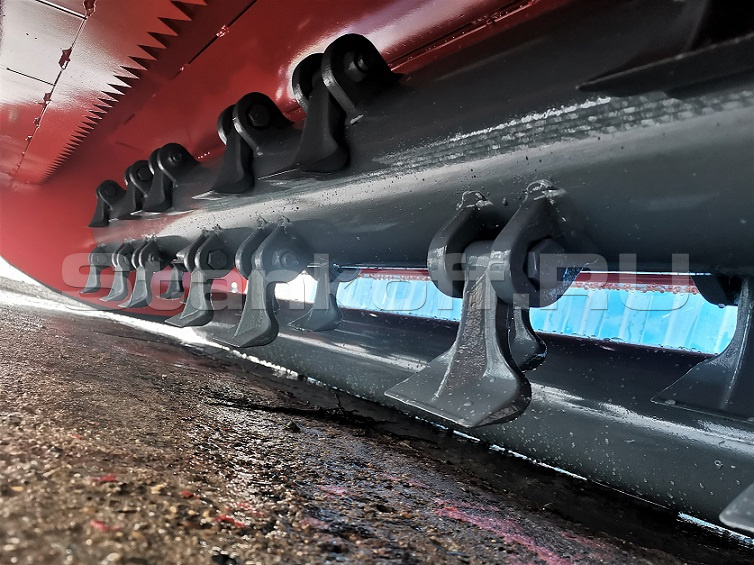

Тип рабочего органаМолоток
Ширина захвата, мм2000
Диаметр рабочего вала, мм180
Диаметр катка, мм150
Диаметр измельчаемой поросли, смдо 7
Высота рамы на подаче, мм230
Количество ремней, шт4
Количество молотков, шт26
Вес одного молотка, гр800
Скорость вращения рабочего вала, об/мин2125
Скорость вращения вала отбора мощности, об/мин540
Минимальная мощность трактора, л.с.35
Общая ширина, мм2200
Вес, кг543
