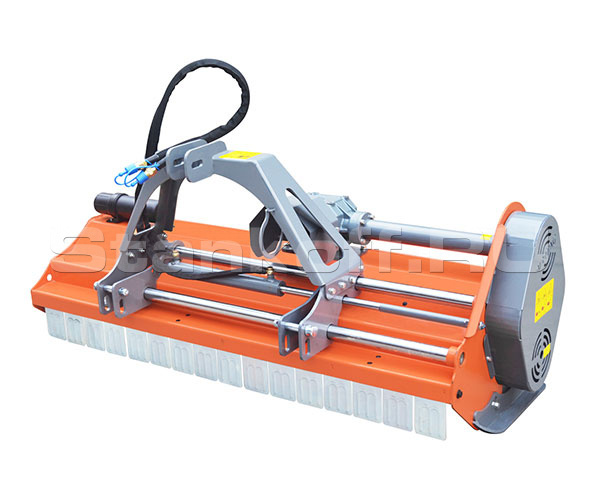

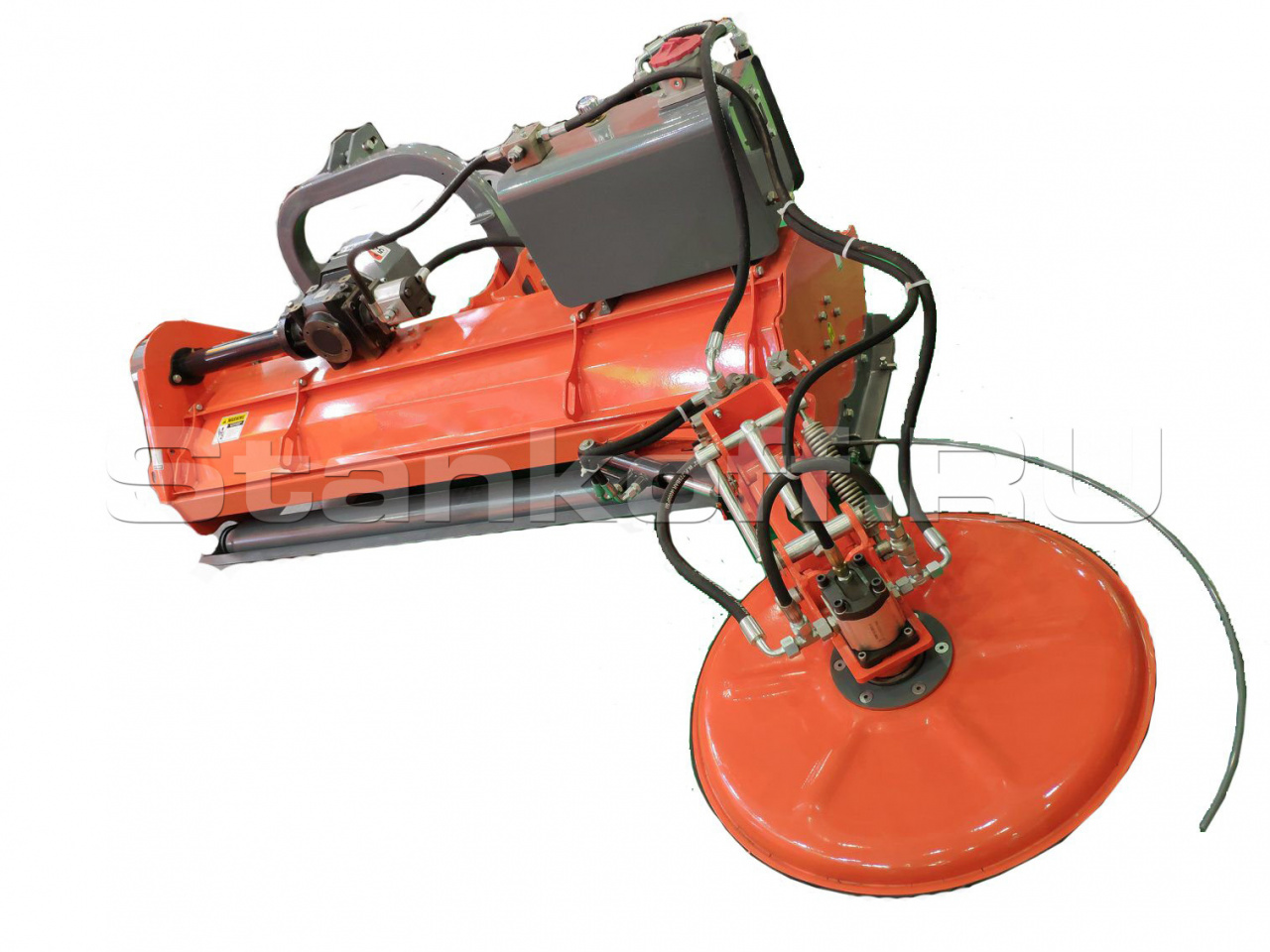

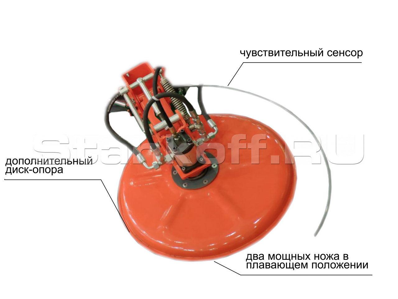

Косилка-мульчирователь GTC 200 UFO – лучшее решение для экологически чистого сада. Оборудован приствольным диском-косилкой UFO, позволяющим удалять поросль в приствольных кругах, и чувствительным сенсором, предотвращающим соприкосновение ножей со стволом дерева. Работает параллельным курсом с основным мульчером.
Особенности
  • Приствольный диск-косилка – позволяет удалять поросль в приствольных зонах;
  • Электронно-балансированный вал – обеспечивает необходимое условие стабильной работы агрегата;
  • 3-х точечная навеска с системой гидравлического смещения – дает возможность мульчирователю смещаться относительно направления движения, а также максимально приблизиться в приствольную зону для ее обработки;
  • Механически поднимаемая и опускаемая задняя крышка – позволяет увеличить производительность мульчера в единицу времени за счет удаления во время работы скапливающейся биомассы, а также обслуживать рабочий вал без надобности поднимать его на высоту;

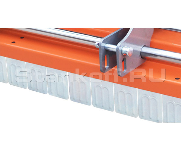

  • Специально сконструированная лыжа – дает возможность обрабатывать участок эффективнее, так как лыжа не набирает на себя биомассу и обеспечивает более высокую скорость работы;
  • Привод на 4 ремнях с системой контроля натяжения – позволяет проводить работы непрерывно, сокращая период технического обслуживания;
  • Тавотница для обслуживания приводов и ремней – обеспечивает смазку узлов привода, подавая к ним ГСМ, тем самым обеспечивая постоянную и качественную работу привода;
  • Обслуживаемые рабочий вал и прикатывающий каток – облегчает техническое обслуживание и ремонт составных частей оборудования, без необходимости затрат на их полную замену;
  • Защитные цепи – Защищают трактор и тракториста от повреждения, препятствуя попаданию в них камней и твердого мусора на большой скорости;
  • Пенал для ЗИП – обеспечивает клиенту удобство транспортировки мелких инструментов во время работы;
  • Усиленный редуктор с обгонной муфтой – обгонная муфта защищает редуктор от поломки в случае попадания камня/препятствия и заклинивания;
  • Кардан в комплекте – гарантирует возможность использования клиентом оборудования сразу после доставки.
