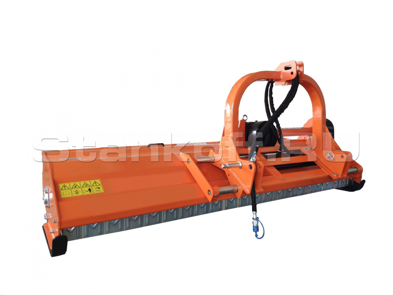

Универсальный мульчер с гидравлическим смещением EFCGZM 220 – оборудование для удаления, измельчения сорняков и древесно-кустарниковой поросли, в том числе и на больших площадях, а также подготовки участка к дальнейшему культивированию.
Особенности

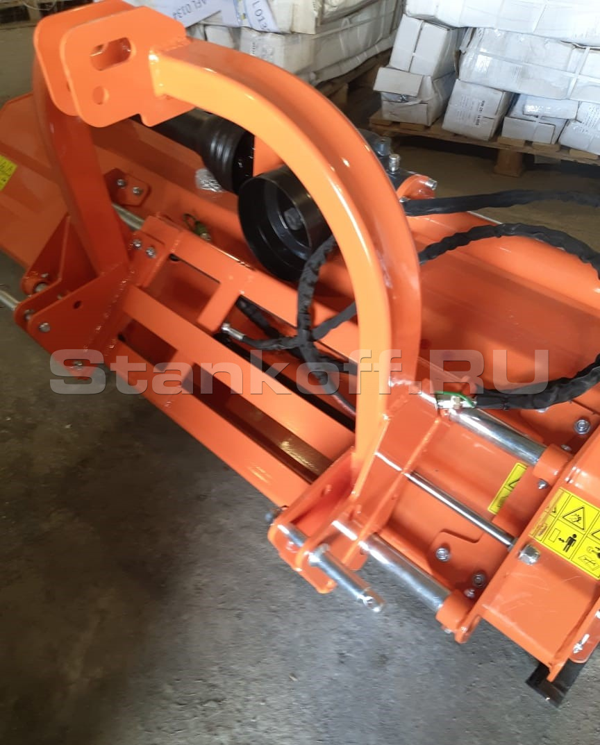

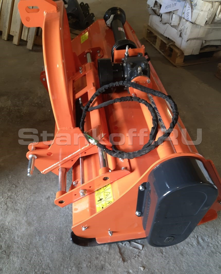

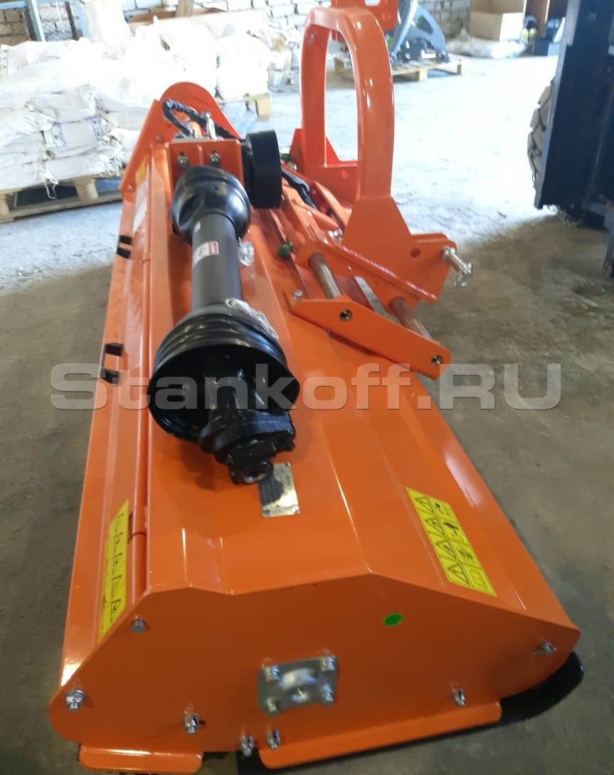

  • 3-х точечная навеска с системой гидравлического смещения – дает возможность мульчирователю смещаться относительно направления движения, а также максимально приблизиться в приствольную зону для ее обработки;
  • Механически открываемая задняя крышка – позволяет увеличить производительность мульчера в единицу времени за счет удаления во время работы скапливающейся биомассы, а также обслуживать рабочий вал без надобности поднимать его на высоту;
  • Вентилируемый защитный кожух ремней – обеспечивает защиту ремней и шкивов от попадания биомассы и повреждений одновременно позволяет вентилировать узел и не допускать перегрева;
  • Пассивные ножи на рабочем органе – способствуют лучшему измельчению поросли;
  • Прикатывающий каток со счищающим ножом – обеспечивает копирование рельефа местности агрегатом, опору мульчера, регулировку высоты среза, а также защиту от вылета камней и биомассы. Нож очищает каток от налипающих остатков и почвы;
  • Специально сконструированная лыжа – дает возможность обрабатывать участок эффективнее, так как лыжа частично выполняет функцию опоры устройства. Сконструирована таким образом, чтобы не набирать на себя биомассу и обеспечивает более высокую скорость работы;
  • Возможность регулировки лыж по высоте, а также угла наклона катка – позволяет регулировать высоту скашивания поросли;
  • Масленка для обслуживания приводов ремней – обеспечивает смазку узлов привода, подавая к ним ГСМ, тем самым обеспечивая постоянную и качественную работу привода;
  • Обслуживаемые рабочий вал и прикатывающий каток – облегчает техническое обслуживание и ремонт составных частей оборудования, без необходимости затрат на их полную замену;
  • Защитные металлические пластины – защищают трактор и тракториста от повреждения, препятствуя попаданию в них камней и твердого мусора на большой скорости;
  • Усиленный редуктор с обгонной муфтой – обгонная муфта защищает редуктор от поломки в случае попадания камня/препятствия и заклинивания, а главным образом от ударов, вызываемых резкими остановками привода ВОМ;
  • Кардан в комплекте – гарантирует возможность использования клиентом оборудования сразу после доставки.
