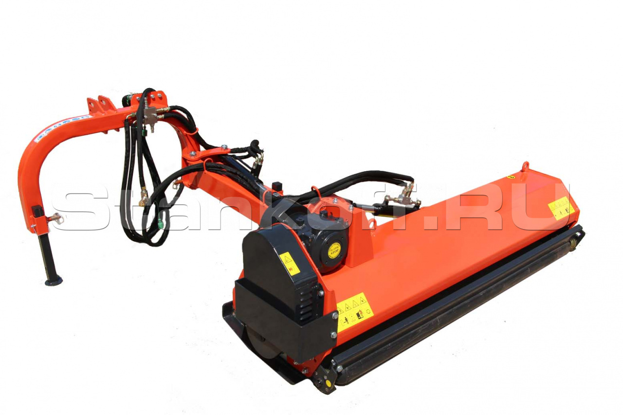

Универсальная косилка-мульчирователь AGL-185 – оборудование для удаления, измельчения сорняков и древесно-кустарниковой поросли, в том числе и на больших площадях, а также подготовки участка к дальнейшему культивированию.
Особенности
  • 3-х точечная навеска с системой гидравлического смещения – дает возможность мульчирователю смещаться относительно направления движения, а также максимально приблизиться в приствольную зону для ее обработки;
  • Механически открываемая задняя крышка – позволяет увеличить производительность мульчера в единицу времени за счет удаления во время работы скапливающейся биомассы, а также обслуживать рабочий вал без надобности поднимать его на необходимую высоту;
  • Регулировка по тангажу с помощью гидроцилиндра – позволяет отрабатывать живые изгороди и наклонную поверхность грунта;
  • Прикатывающий каток со счищающим ножом – обеспечивает копирование рельефа местности агрегатом, опору мульчера, регулировку высоты среза, а также защиту от вылета камней и биомассы. Нож очищает каток от налипающих остатков и почвы.;
  • Возможность регулировки угла наклона катка – позволяет регулировать высоту скашивания поросли;
  • Пассивные ножи на рабочем органе – способствуют лучшему измельчению поросли;
  • Обслуживаемые подшипниковые узлы – облегчают техническое обслуживание и ремонт составных частей оборудования, без необходимости затрат на их полную замену;
  • Редуктор с обгонной муфтой – обгонная муфта защищает редуктор от поломки в случае попадания камня/препятствия и заклинивания;
  • Длинный кардан в комплекте – гарантирует возможность использования клиентом оборудования сразу после доставки, а длина позволяет работать во всех диапазонах.
