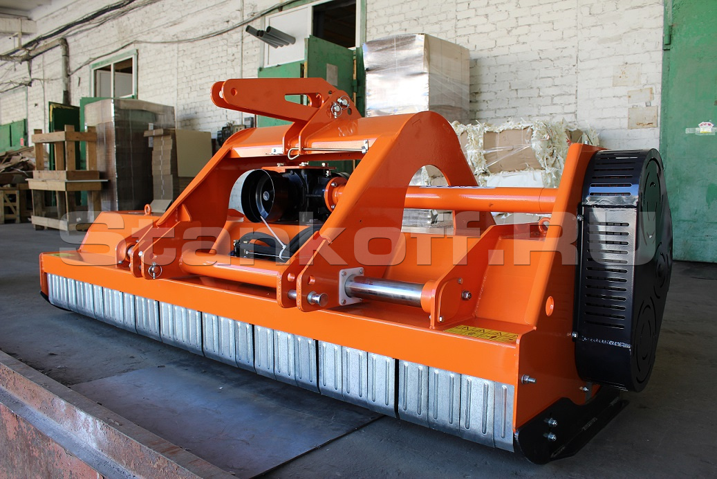

Универсальная косилка-мульчирователь DK AG-280

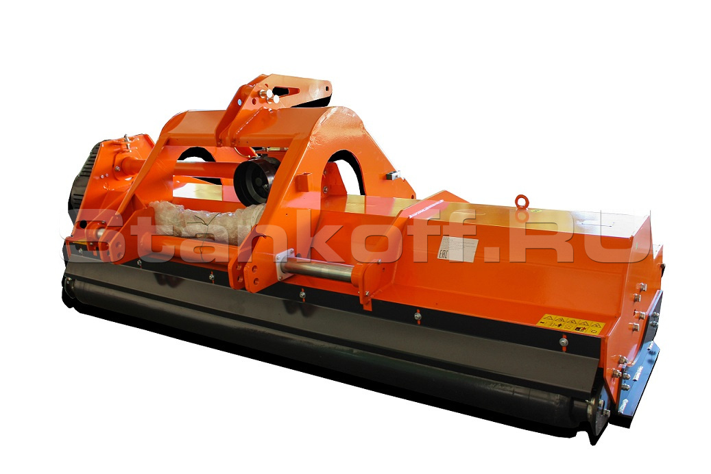

Универсальная косилка-мульчирователь DK AG-280 – оборудование для удаления, измельчения сорняков и древесно-кустарниковой поросли, в том числе и на больших площадях, а также подготовки участка к дальнейшему культивированию. С возможностью навешивания на переднюю и заднюю навесную системы.
Особенности

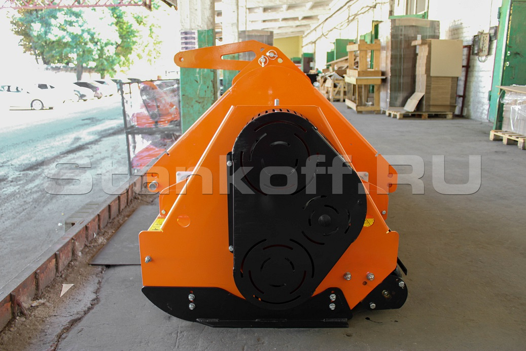

  • Электронно-балансированный вал – обеспечивает необходимое условие стабильной работы агрегата;

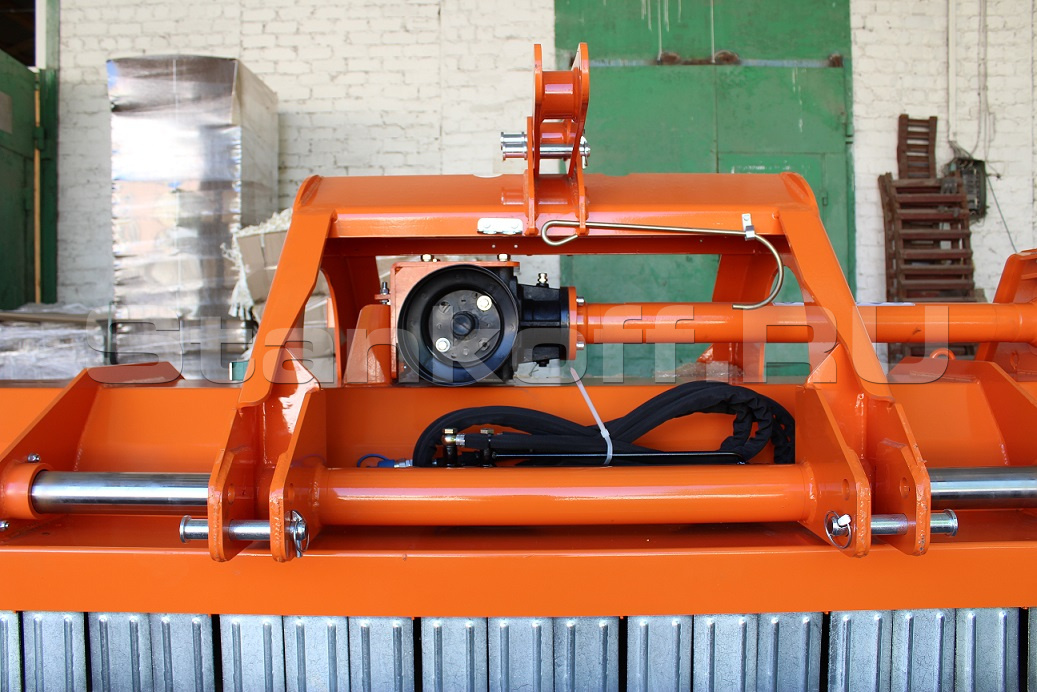

  • 3-х точечная навеска с системой гидравлического смещения – дает возможность мульчирователю смещаться относительно направления движения, а также максимально приблизиться в приствольную зону для ее обработки;

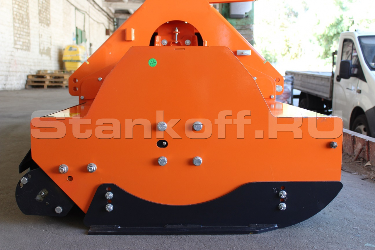

  • Специально сконструированная лыжа – дает возможность обрабатывать участок эффективнее, так как лыжа не набирает на себя биомассу и обеспечивает более высокую скорость работы;

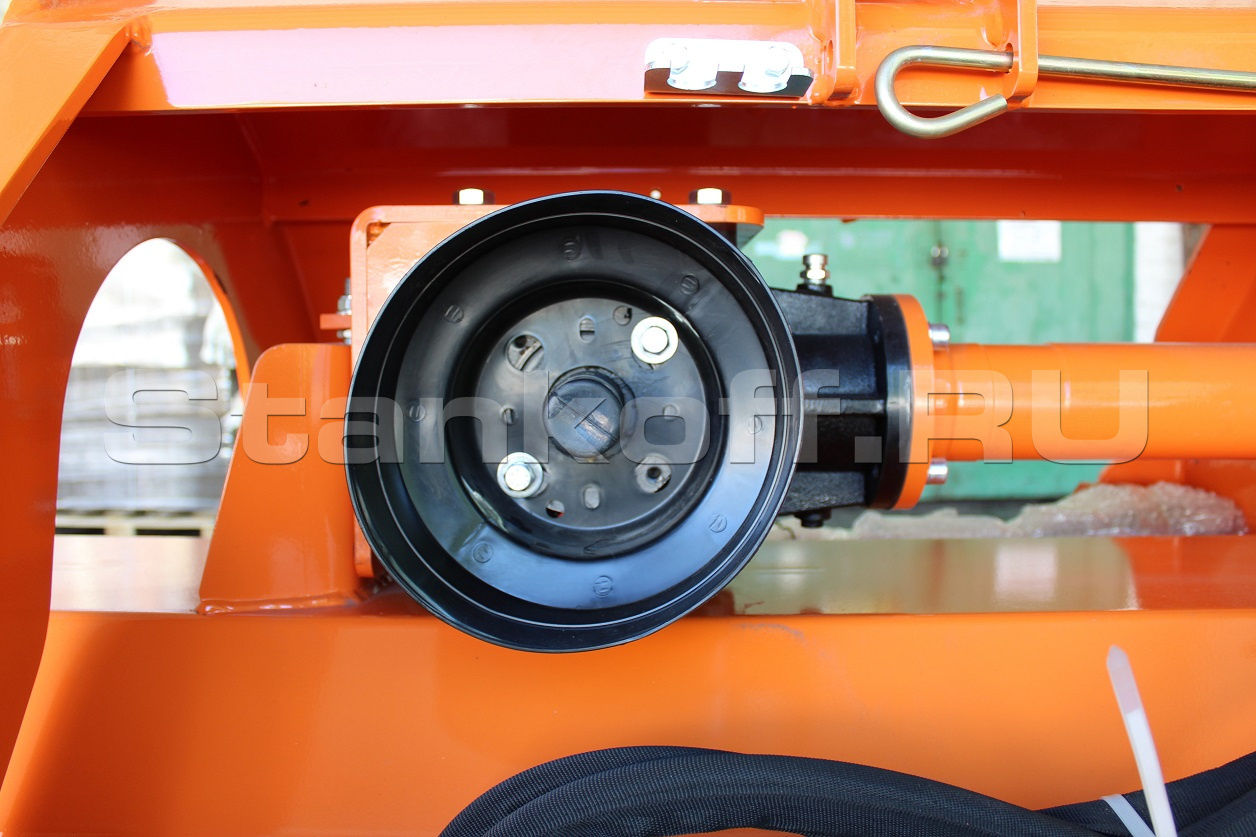

  • Привод на 4 ремнях с системой контроля натяжения – позволяет проводить работы непрерывно, сокращая период технического обслуживания;
  • Тавотница для обслуживания приводов и ремней – обеспечивает смазку узлов привода, подавая к ним ГСМ, тем самым обеспечивая постоянную и качественную работу привода;

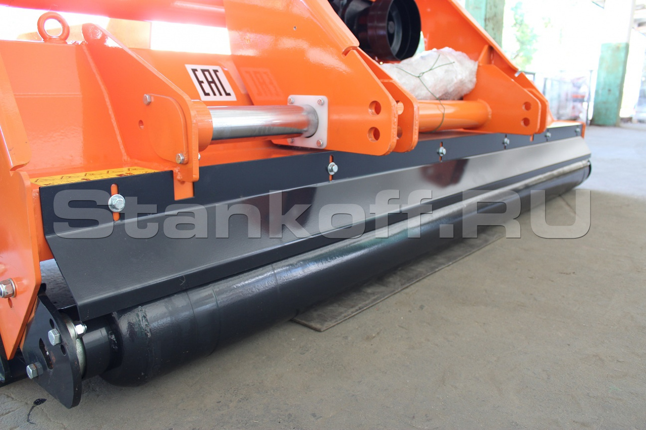

  • Обслуживаемые рабочий вал и прикатывающий каток – облегчает техническое обслуживание и ремонт составных частей оборудования, без необходимости затрат на их полную замену;

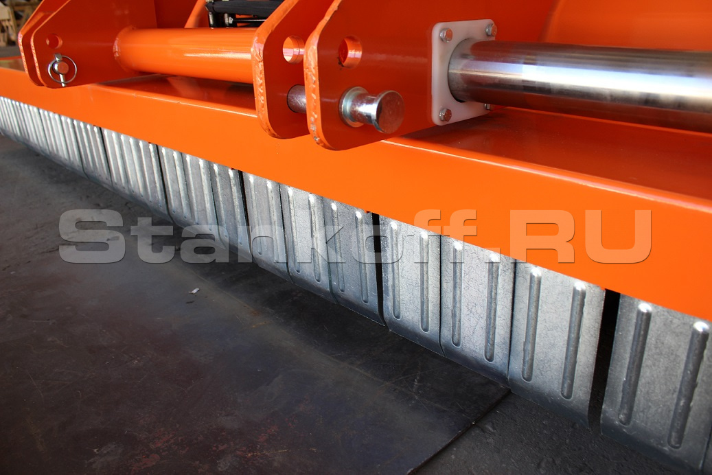

  • Защитные пластины – защищают трактор и тракториста от повреждения, препятствуя попаданию в них камней и твердого мусора на большой скорости;
  • Пенал для ЗИП – обеспечивает клиенту удобство транспортировки мелких инструментов во время работы;
  • Усиленный редуктор с обгонной муфтой – обгонная муфта защищает редуктор от поломки в случае попадания камня/препятствия и заклинивания;
  • Кардан в комплекте – гарантирует возможность использования клиентом оборудования сразу после доставки.
Тип рабочего органаМолоток
Ширина захвата, мм2800
Диаметр рабочего вала, мм178
Диаметр катка, мм150
Высота рамы на подаче, мм210
Количество ремней, шт5
Количество молотков, шт32
Вес одного молотка, гр1120
Скорость вращения рабочего вала, об/мин2125
Скорость вращения вала отбора мощности, об/мин1000
Минимальная мощность трактора, л.с.100
Общая ширина, мм3000
Вес, кг1132
