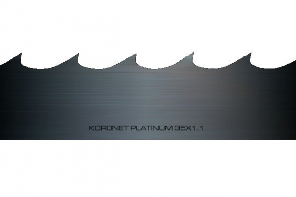

Биметаллические пилы в отличии от пил монолитных изготовлены из двух видов стали. Несущая лента сделана из очень эластичной, устойчивой к растрескиванию пружинной стали, сваренная пучком электронов с устойчивой к истиранию высокого качества быстрорежущей сталью. Тесты и анализы показали, что биметаллическая пила является в несколько раз более эффективной, характеризуется более длительном сроком службы, чем пила из инструментальной легированной стали. Это позволяет значительно повысить эффективность и, следовательно - снизить затраты на стоимость работы.
Твёрдость лезвия: 48÷50 HRC;
Твёрдость пилы: 67÷69 HRC;
Охлаждение: saw needs generous cooling to avoid overheating;
Напряжение: 170-175 Mpa;
Разводка: 0,45-0,50 мм/стор. [разведение на ½ высоты отмеренной от вершины];
Заточка: шлифовальным кругом- электрокорунд либо боразоновым кругом с масляным охлаждением;
Время работы пилы: около 1,5 часа работы + 8 часов перерыва = первая заточка;
Притирание пилы: работа на сниженной на 50% продольной подаче в течении 10 минут.
| Ширина пилы, мм | 35 |
| Толщина пилы, мм | 1,1 |
| Шаг зубьев, мм | 22,22 |
| Подготовка зуба | ROH |
| Тип стали | Биметаллическая |
