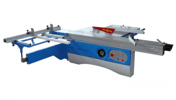

MJ-3D используется как для пакетного, так и для штучного чистового раскроя древесных материалов. Он успел зарекомендовать себя как надежный, прочный и качественный.
Станок MJ3-D раскраивает плитные материалы типа МДФ и ДСП, и клееные щиты из мягких пород древесины. Также он способен работать с материалами, покрытыми ламинатом.
Самое обширное применение он нашел на больших предприятиях, где производят корпусную мебель крупными партиями.
• Работа с листами большого формата – широкий поперечный стол и длинная алюминиевая каретка позволяют MJ3-D раскраивать большие листы.
• Широкие технологические возможности – это обеспечивается продуманной конструкцией с поворотной кареткой, практичным пультом
Применение MJ3-D
Особенности MJ-3D
  • Широкие технологические возможности – это обеспечивается продуманной конструкцией с поворотной кареткой, практичным пультом управления и многим другим.
  • Точность и качество – даже в тяжелых условиях работы форматно-раскроечные станки этого класса раскраивают материалы точно и без сколов.

  • На станке установлен литой пильный узел с удлиненными валами основной и подрезной пилы. Увеличивается точность распила, исключается вибрация, уменьшается изнашиваемость подшипников вала.
  • Роликовая каретка со стальными цилиндрическими направляющими обеспечивает высочайшую точность и качество распиловки. Практика и основные производители показывают, что на сегодняшний день такой тип каретки наиболее надежен, долговечен и практически не требует технического обслуживания.
  • Поворотная базовая линейка на подвижном столе каретки
    Боковая базовая линейка на подвижном столе каретки имеет возможность поворота на угол до 45 градусов. Обеспечивается обработка заготовок под углом, что значительно расширяет технологические возможности станка.
  • В стандартную комплектацию станка входит эксцентриковый прижим для надежной фиксации детали.
  • Практичный пульт управления. Ручной подъем основной пилы.
    Оснащен аварийной кнопкой, что в экстренной ситуации просто необходимо для мгновенного выключения станка.
  • Увеличенные дополнительные столы, позволяют без труда раскраивать полноформатные листы ДСП.
    Боковая направляющая линейка обеспечивает точность распила.
  • Откидные упоры на боковой линейке позволяют точно контролировать размер заготовки. Удобные и хорошо читаемые показатели линейки.
    В откидных упорах используются бронзовые втулки, что существенно увеличивает срок службы оборудования.
