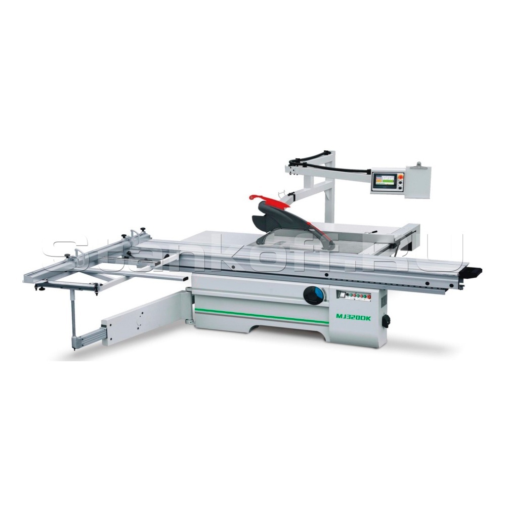

Форматно-раскроечный станок HOLD MJ320DK предназначен для точного раскроя плитных материалов (МДФ, ДВП, ДСП, ЛДСП и др.) с предварительным подрезом нижней кромки, для предупреждения сколов во время раскроя. Станок используется в условиях мелкосерийного производства. Применяется в серийном мебельном и столярном производствах для изготовления корпусной мебели.
