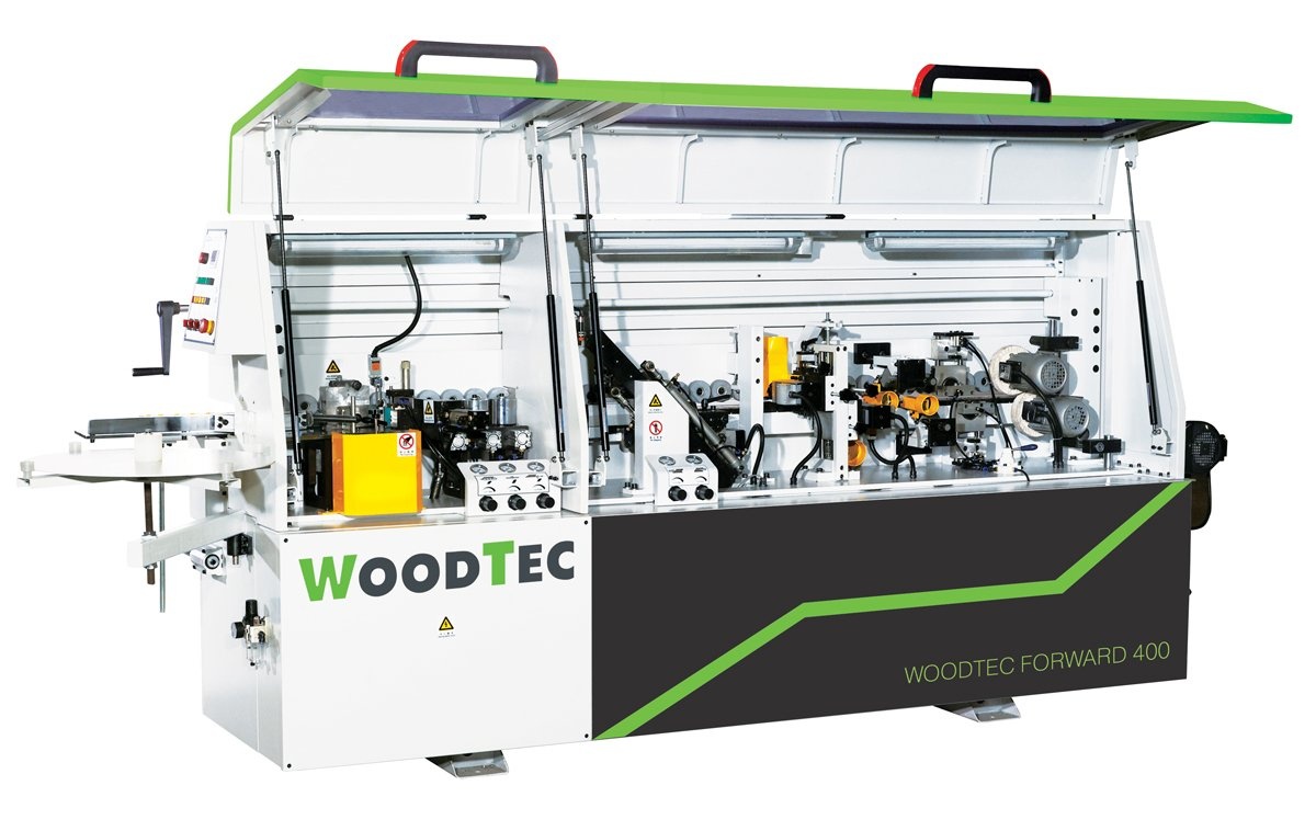

Кромкооблицовочный станок FORWARD 400 Plus
Предназначен для облицовывания прямолинейных кромок плитных материалов рулонными кромками АБС, ПВХ и полосовым кромочным материалом толщиной до 3мм.

Отличительные особенности
  • Скорость подачи 12 м/мин;
  • Бачок для клея-расплава с электронным блоком контроля температуры;
  • Регулировка количества наносимого клея;
  • Гильотина для предварительной резки толстого кромочного материала из ПВХ или АBS;
  • Торцовочный узел для обрезки переднего и заднего свесов пилой;
  • Фрезерный узел для снятие свесов с вертикальной и горизонтальной настройкой, с двумя высокочастотными двигателями 12000 об/мин. Радиус фрезы 2мм;
  • Циклевка радиусная R=2мм;
  • Циклевка плоская;
  • Полировальный узел 2х0,37кВт 1400 об/мин;
  • Транспортная система с цепью.
  • Прижимные ролики верхней балки изготовлены из резины, устанавливаются на подшипниках;
  • Магазин подачи рулонного кромочного материала;
  • Пульт управления на передней панели станка;
  • Регулятор сжатого воздуха;
