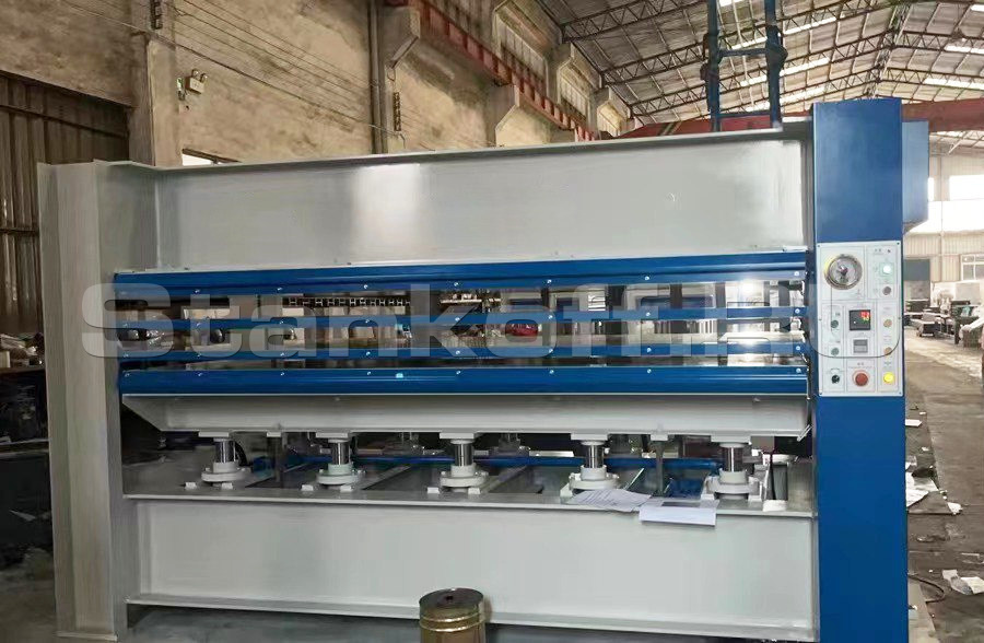

Пятипролетный пресс для горячего прессования STP-200T5-3000
Пресс для горячего прессования STP предназначен для двухстороннего облицовывания с использованием нагрева шпоном ценных пород древесины, пластиками и другими декоративными материалами плоскостей дверных полотен, мебельных и кухонных фасадов и других элементов корпусной мебели, плоских панелей из композитных материалов, а также для сборки дверных полотен в условиях горячего прессования.
Источник нагрева горячих прижимных плит – электронагревательный, масляный
Область применения:
  • Применяется на средних предприятиях по производству мебели, дверей, прочих  плоских столярных изделий;
  • Принцип нагрева - термомасло, которое нагревается до рабочей температуры в электрическом бойлере и циркулирует по плитам с помощью гидронасоса;
  • Плиты пресса с контуром для циркуляции жидкости имеют установленную тепловую изоляцию для удержания температуры внутри плит;
  • Управление всеми функциями пресса происходит с главной панели;
  • Конструкция пресса изготовлена из сваренных балок, что обеспечивает большую надежность и прочность пресса.
Схемы обработки:
Отличительные особенности:
Конструкция пресса выполнена из жестких стальных балок, сваренных по специальным высокоточным шаблонам. Подвижные и неподвижные плиты, а также базовые поверхности, обработаны на тяжелых фрезерных станках с ЧПУ.
Двойная система зубчатых реек, соединенных между собой торсионной тягой, гарантирует параллельность столов во время подъема и опускания подвижного стола пресса. Между конструкций пресса и нагреваемым столом помещается термоизоляционный материал.
Гидродинамическое оборудование состоит из гидродинамической станции с насосом, погруженным в масло. Гидроцилиндры и штоки поршней изготавливаются из бесшовных труб.
Сварные конструкции выполнены роботизированными сварочными станками. Механическая обработка выполненf на станках с ЧПУ. Штоки цилиндров отполированы и хромированы гальваническим покрытием повышенной толщины.

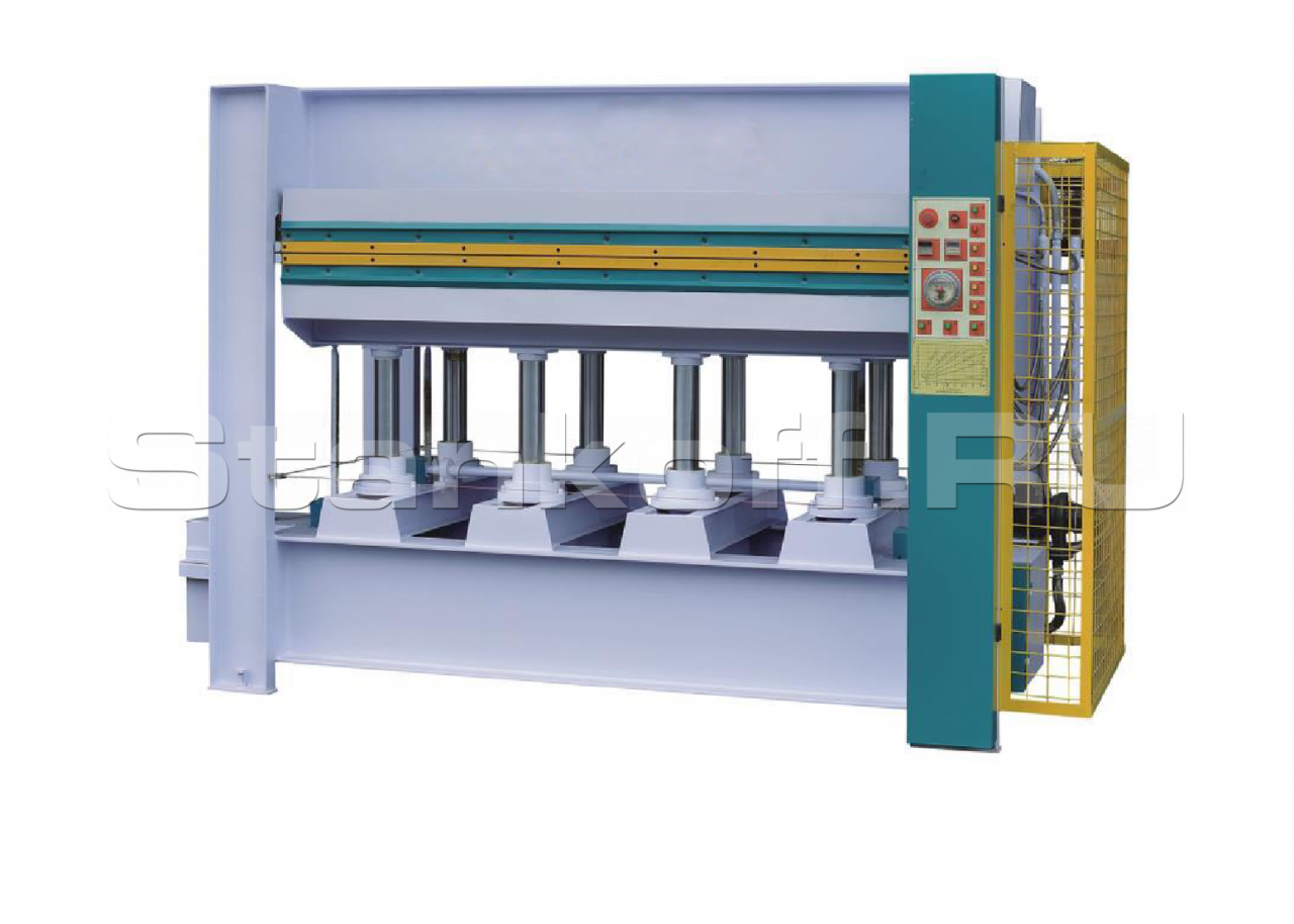

Пульт управления
Пульт управления
Позволяет автоматически контролировать заданное давление и время прессования. Для контроля и управления параметрами на пульте расположены манометр и электронный таймер.
Электрокомпоненты высокого качества
Гарантируют долгий срок эксплуатации.
Гидронасос
Гидронасос
Входящий в базовую комплектацию поставки пресса, осуществляет перемещение нагретого масла по контурам плит пресса. Оснащен перепускным клапаном высокого давления, что обеспечивает безопасность и контроль давления в целях предотвращения перегрузок.
Стальной поршневой шток
Покрывается толстым слоем хрома. Износостойкие уплотнители с долгим сроком службы гарантируют идеальную герметичность, что продлевает срок эксплуатации и сокращает расходы на обслуживание.
Зубчатые рейки и жесткие боковые направляющие
Гарантируют точность перемещения и параллельное расположение подвижной плиты относительно неподвижной в процессе опускания и подъема.
Макс. усилие прессования, т 200
Размер рабочей области, мм 3000 х 1300
Количество плит, шт. 5
Толщина плит, мм 50
Расстояние между плитами, мм 100
Количество масляных прижимных цилиндров, шт. 10 шт. х Ø100 мм
Максимальная температура нагрева, °C 120
Мощность электродвигателя привода гидростанции, кВт 5,5
Мощность электродвигателя привода подачи горячего масла, кВт 2,2
Мощность ТЭНов нагрева масла, кВт 54
Габаритные размеры, мм 4100x1650x2500
Вес, кг 13000
