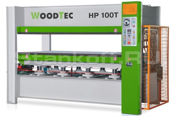

Пресс для горячего прессования WoodTec HP 100T
Пресс для горячего прессования мод. WoodTec НР 100T предназначен для двухстороннего облицовывания с использованием нагрева шпоном ценных пород древесины, пластиками и другими декоративными материалами плоскостей дверных полотен, мебельных и кухонных фасадов и других элементов корпусной мебели, плоских панелей из композитных материалов, а также для сборки дверных полотен в условиях горячего прессования.
Источник нагрева горячих прижимных плит – электронагревательный, масляный
Область применения:
Предприятия и цеха по производству дверей, деталей мебели, облицованных бумагой, пластиком или шпоном, столярно-строительных изделий и другие деревообрабатывающие производства.
Схемы обработки:
Отличительные особенности:
  • Панель управления автоматизирована и проста в эксплуатации. Может управлять один человек, что экономит затраты на рабочую силу.
  • Станина собрана при помощи сварки из профилированного металлопроката и армирующих пластин, что обеспечивает прочность и надежность конструкции.
  • Плиты изготовлены из цельных пластин, обе стороны плит обработаны на шлифовальном станке, что обеспечивает гладкость.
  • Пресс оснащен прерывателем, обеспечивающим защиту от короткого замыкания и перегрузки.
  • Функция ручного/автоматического управления.
Конструктивные особенности:
Пульт управления
Пульт управления
Позволяет автоматически контролировать заданное давление и время прессования. Для контроля и управления параметрами на пульте расположены манометр и электронный таймер.
Электрокомпоненты высокого качества
Гарантируют долгий срок эксплуатации.
Гидронасос
Гидронасос
Входящий в базовую комплектацию поставки пресса, осуществляет перемещение нагретого масла по контурам плит пресса. Оснащен перепускным клапаном высокого давления, что обеспечивает безопасность и контроль давления в целях предотвращения перегрузок.
Стальной поршневой шток
Покрывается толстым слоем хрома. Износостойкие уплотнители с долгим сроком службы гарантируют идеальную герметичность, что продлевает срок эксплуатации и сокращает расходы на обслуживание.
Зубчатые рейки и жесткие боковые направляющие
Гарантируют точность перемещения и параллельное расположение подвижной плиты относительно неподвижной в процессе опускания и подъема.
Рабочее давление в гидросистеме, МПа (кг/см² – бар) 21 (210)
Диаметр гидроцилиндра, мм 90
Количество гидроцилиндров, шт. 6
Род тока питающей сети Переменный трехфазный
Частота тока, Гц 50
Напряжение сети, В 380
Электродвигатель привода гидростанции:
Количество, шт. 1
Мощность, кВт 5,5
Электродвигатель привода подачи горячего масла:
Количество, шт. 1
Мощность, кВт 1,5
ТЭНы нагрева масла:
Количество, шт. 6
Мощность, кВт 6
Установленная мощность, кВт 43
Усилие пресса, т 100
Размеры рабочего стола, мм 2500 х 1300
(42 мм толщина плиты)
Ход подвижной плиты / раскрытие просвета, мм 300
Количество масляных прижимных цилиндров, шт. 6 шт. х Ø90 мм
Габариты, мм 4200x1660x2040
Вес, кг 5200
