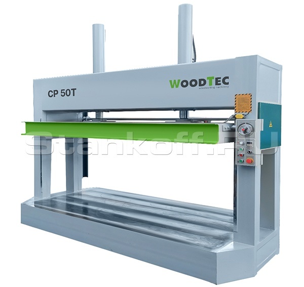

Пресс для холодного прессования WoodTec CP 50T
Пресс для холодного прессования мод. WoodTec СР 50T предназначен для склеивания плоских заготовок в пачке, для облицовывания плоских заготовок с одной или двух сторон шпоном, различными пластиками и пленками, а также для получения гнуто-клееных элементов мебели, стеновых панелей, погонажных изделий из шпона и композитных материалов.

Отличительные особенности:
  • Управление не требует от оператора специальных навыков и знаний;
  • Мощная стальная рама пресса сварена из стальных балок, что обеспечивает стабильность конструкции;
  • Перемещение по реечно-торсионному механизму обеспечивает равномерность движения плиты и исключает заклинивание при закрытии плит;
  • Рабочие поверхности плит выровнены с помощью большого портального фрезерного станка, что обеспечивает гладкость;
  • Функция ручного/автоматического управления.

Род тока питающей сети Переменный трехфазный
Частота тока, Гц 50
Напряжение сети, В 380
Электродвигатель привода гидростанции:
Количество, шт. 1
Мощность, кВт 4
Установленная мощность, кВт 4
Рабочее давление в гидросистеме, МПа (кг/см 2– бар) 21 (210)
Диаметр гидроцилиндра, мм 125
Количество гидроцилиндров, шт. 2
Усилие пресса, т 50
Размеры рабочего стола, мм 2500 x 1300
Ход подвижной плиты, мм 1000
Габаритные размеры, мм 3000x1250x2900
Вес, кг 2200
