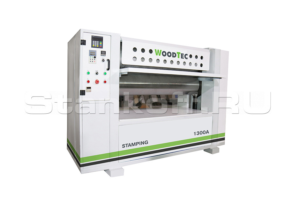

Станок предназначен для нанесения тиснильного рисунка на различные заготовки горячим способом с помощью рифленого вала. Материал заготовок: МДФ, массив, фанера.
Область применения
Станок используется на предприятиях по производству стеновых панелей и тисненных плит МДФ, стеновых панелей, а также межкомнатных дверей и фасадов.
Получаемые изделия
Схема обработки
Конструктивные особенности
Тиснильные валы
Тиснильные валы
В зависимости от комплектации станок может быть с одним, либо с двумя валами диаметром 320 мм, для тиснения с одной, либо, соответственно, с двух сторон. Валы подогреваются внутренними нагревательными тэнами.
Привод вращения валов и подачи
Подающие и текстурные тиснильные валы приводятся в движение мощным мотором с редуктором с плавной регулировкой скорости подачи преобразователем частоты, что гарантирует оптимальное соотношение нагрева и времени контакта вала с заготовкой, обеспечивая стабильно высокое качество тиснения.
Электронагрев валов
Электронагрев валов
Эффективная система нагрева валов обеспечивает равномерный нагрев всего вала, и с помощью датчиков поддерживает заданную температуру, обеспечивая стабильное качество.
Панель управления
Панель управления
Простая и интуитивно понятная панель управления позволяет установить скорость вращения валов, а также заданную температуру тиснения и все необходимые рабочие параметры. Оснащена двумя кнопками пуска для безопасности оператора.
Параметры основного вала, мм Ø320 х 1300
Макс. толщина заготовки, мм 150
Макс. ширина заготовки, мм 1300
Мин. - макс. глубина тиснения, мм 0,4 - 1,2
Скорость подачи, м/мин 0 - 20
Мощность тенов, кВт 12 / 24 (2 вала)
Мощность на подаче, кВт 5,5
Габаритные размеры
Длина, мм 2150
Ширина, мм 850
Высота, мм 1600
Вес, кг 1800
