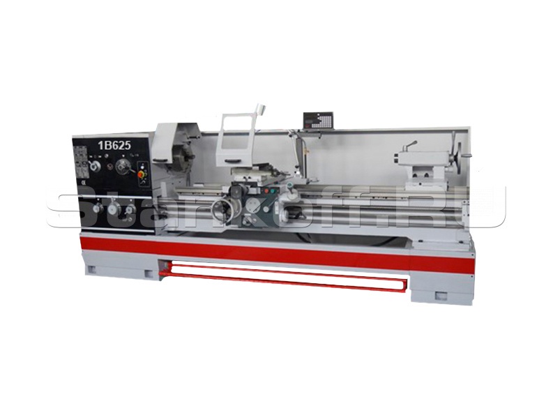

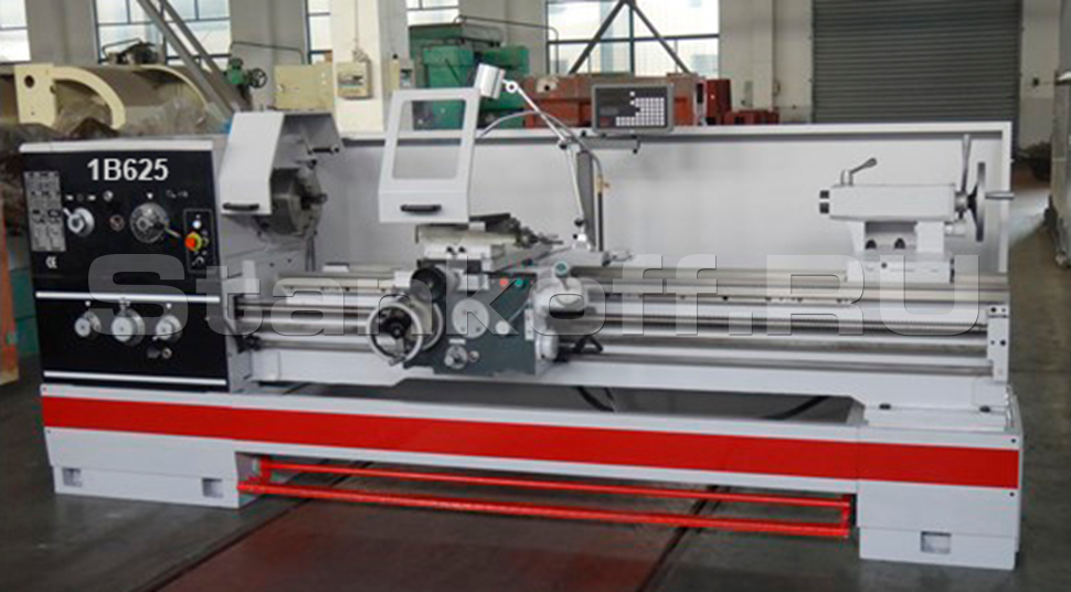

Предназначен для обработки цилиндрических и конических заготовок диаметром до 500 мм и длиной от 1000 до 4000 мм, в зависимости от модификации. Станок применяется для производства токарных работ: точение, растачивание внутренних поверхностей, сверление, зенкерование, развертывание и нарезание метрических, модульных, дюймовых и питчевых резьб на деталях, закрепленных в центрах или патроне. Корпусные детали станка отлиты из высококачественных материалов, обеспечивающих жесткость и долговечность конструкции. Направляющие станины токарно-винторезного станка 1В625, зубчатые колеса и валы обеспечивают длительный срок службы и повышенную точность обработки.
Отличительные особенности станка:
- Высокоточные закалённые, отшлифованные и упрочненные направляющие станины;
- Закаленный шпиндель из высокопрочной легированной стали;
- Закалённые и шлифованные зубчатые колеса и шестерни;
- Регулируемая муфта перегрузки ходового винта;
- Установка шага всех нарезаемых метрической и дюймовой резьбы без смены шестерен гитары, рукояткой на панели управления;
- Минимальная скорость вращения шпинделя – 9 об/мин;
- Поперечное смещение задней бабки на ±15 мм для точения длинных конусов;
- Подача СОЖ в зону резания, галогеновый светильник;
- Тормоз шпинделя;
- Чугунное основание под станок.

| Мощность, кВт | 7,5 |
| Межцентровое расстояние, мм | 1500 |
| Макс. диаметр обработки над станиной, мм | 500 |
| Диаметр обработки над суппортом, мм | 300 |
| Диаметр обработки над выемкой станины, мм | 710 |
| Длина выемки в станине, мм | 230 |
| Диаметр сквозного отверстия в шпинделе, мм | 82 |
| Конус шпинделя | КМ6 |
| Продольная подача, мм/об. | 0,063 – 2,52 |
| Количество продольных подач | 65 |
| Диапазон поперечной подачи, мм/об. | 0,027 – 1,07 |
| Количество поперечных подач | 65 |
| Пределы шага нарезаемых метрических резьб, мм/об. | 0,5 – 224 |
| Количество шагов метрических резьб | 48 |
| Пределы шага нарезаемых дюймовых резьб, ниток на дюйм | 72 – 1/8 |
| Количество шагов дюймовых резьб | 46 |
| Пределы шага нарезаемых модульных резьб | 0,5 – 112 |
| Количество шагов (модульные резьбы) | 42 |
| Диапазон питчевой резьбы, DP | 56 – 1/4 |
| Количество питчевых резьб | 45 |
| Ход верхней каретки суппорта, мм | 145 |
| Ход поперечной каретки суппорта, мм | 360 |
| Перемещение пиноли задней бабки, мм | 150 |
| Диаметр пиноли задней бабки, мм | 75 |
| Количество скоростей | 24 |
| Мин. частота вращения шпинделя, об/мин. | 9 |
| Макс. частота вращения шпинделя, об/мин. | 1600 |
| Макс. высота, ширина резца, мм | 25 х 25 |
| Число резцов в резцедержателе, шт. | 4 |
| Внутренний конус пиноли задней бабки | КМ5 |
| Габариты (Д х Ш х В), мм | 3200 х 1150 х 1500 |
| Масса нетто, кг | 2850 |
