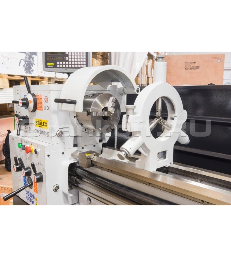

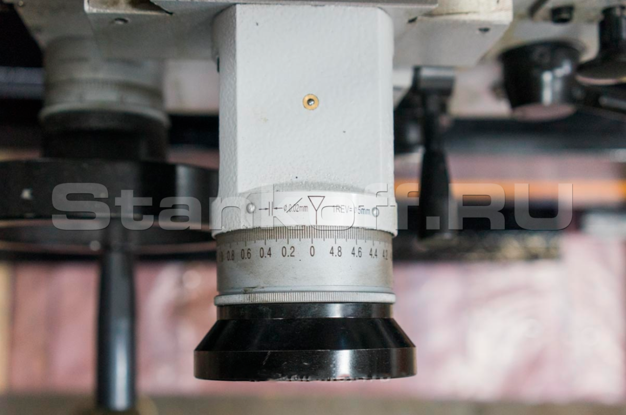

Токарно-винторезный станок CM6241/1500 - автоматическая продольная и поперечная подача. Электрокомпоненты Siemens. Массивная конструкция станины из высококачественного чугуна, а также шлифованные направляющие гарантирует работу без вибрации. Автоподача по двум осям X/Y. Установлена защита патрона, защита инструмента, защита ходового винта. Погрешность соосности шпинделя менее 0. 009 мм. Погрешность биения токарного патрона менее 0. 05 мм. Шестерни гитары для автоподачи и нарезания резьбы металлические (закаленные). Мощный двигатель рассчитан на продолжительную работу. Шпиндель изготовлен с высокой точностью. Изготовлен в соответствии с европейскими стандартами.

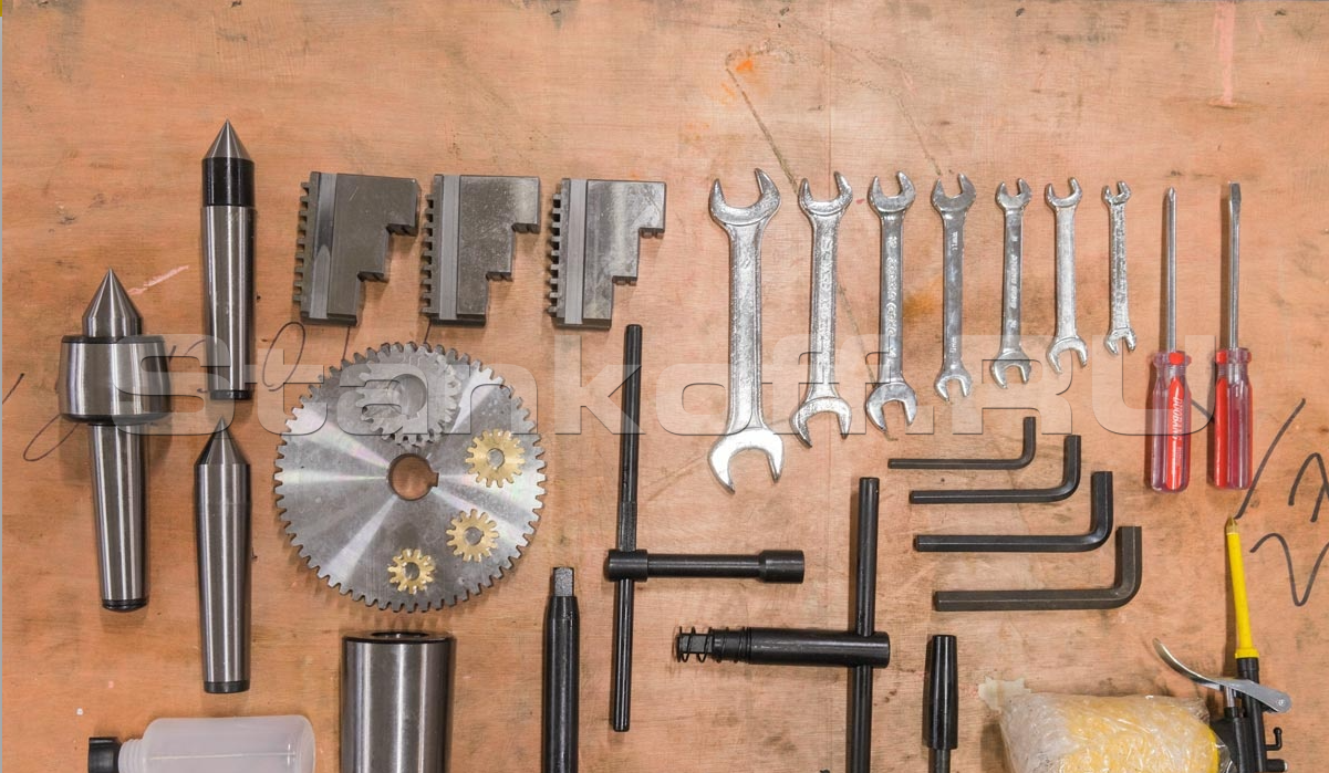

Комплектация станка
- Патрон 3-х кулачковый Ø200 мм;
- 4-х кулачковый патрон Ø250 мм;

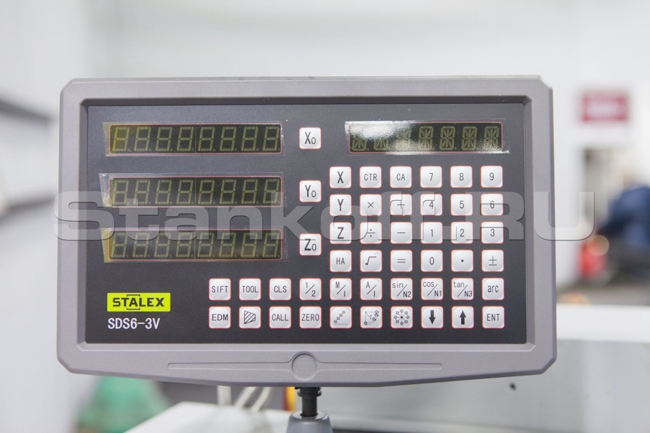

- УЦИ по 3-м осям (Sino);
- Лампа местного освещения LED;
- Защита ходового вала;
- Защита патрона;
- Защита резцедержателя;
- Система подачи СОЖ;
- Поддон для стружки;
- Упорный не вращающийся центр MT4;
- Вращающийся центр МТ-4;
- Переходник МТ-4;

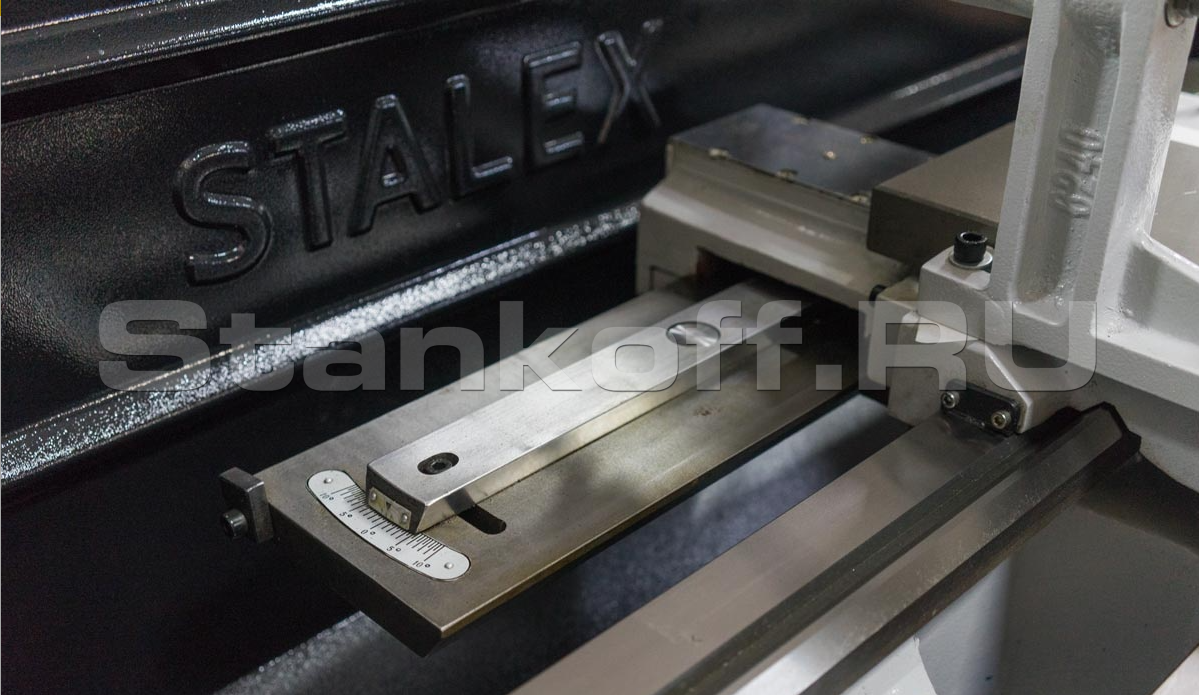

- Конусная линейка;
- Подвижный люнет Ø13-80 мм;
- Не подвижный люнет Ø13-152 мм;
- Анкерные болты ( 6 шт ).

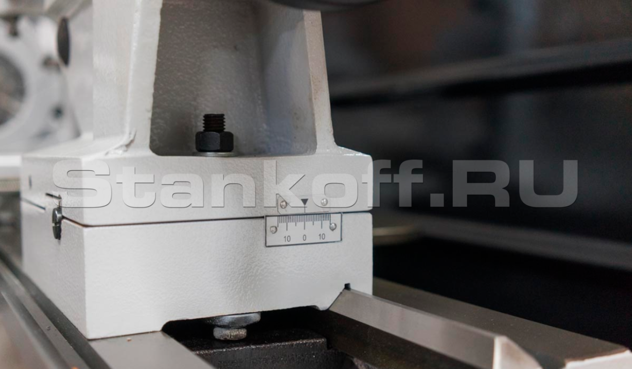

| Смещение задней бабки, мм | ±13 |
