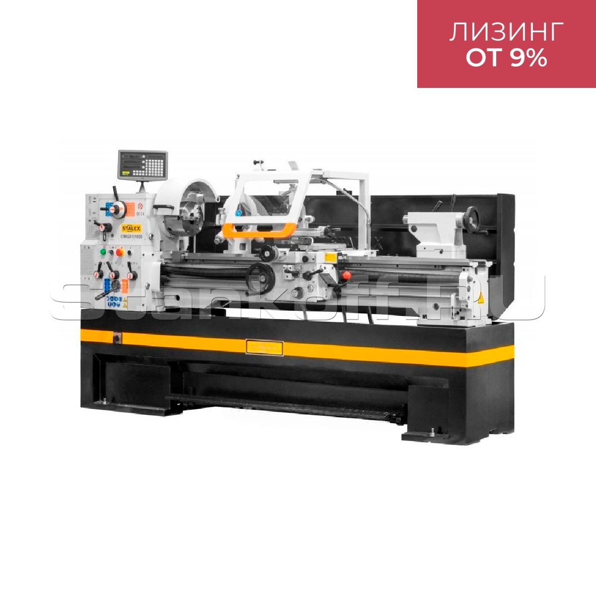

Токарно-винторезный станок CM6241/1000
Рекомендуем предложения

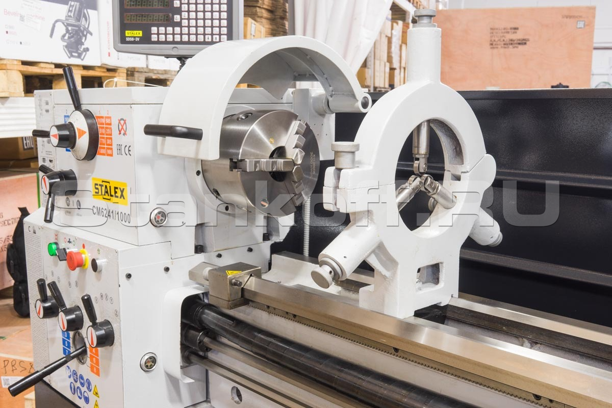

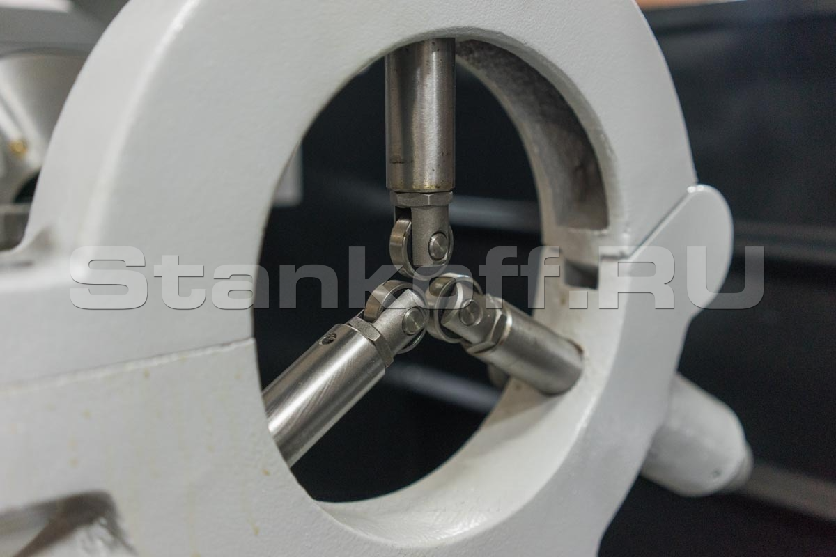

Особенности станка
• Автоматическая продольная и поперечная подача;
• Электрокомпоненты Siemens;
• Массивная конструкция станины из высококачественного чугуна, а также шлифованные направляющие гарантирует работу без вибрации;
• Автоподача по двум осям X/Y;
• Установлена защита патрона, защита инструмента, защита ходового винта;
• Погрешность соосности шпинделя менее 0. 009 мм;
• Погрешность биения токарного патрона менее 0. 05 мм;

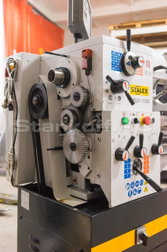

• Шестерни гитары для автоподачи и нарезания резьбы металлические (закаленные);
• Мощный двигатель рассчитан на продолжительную работу;
• Шпиндель изготовлен с высокой точностью;
•Изготовлен в соответствии с европейскими стандартами.

| Торец шпинделя | D1-6 |
| Внутренний конус шпинделя | MT6 |

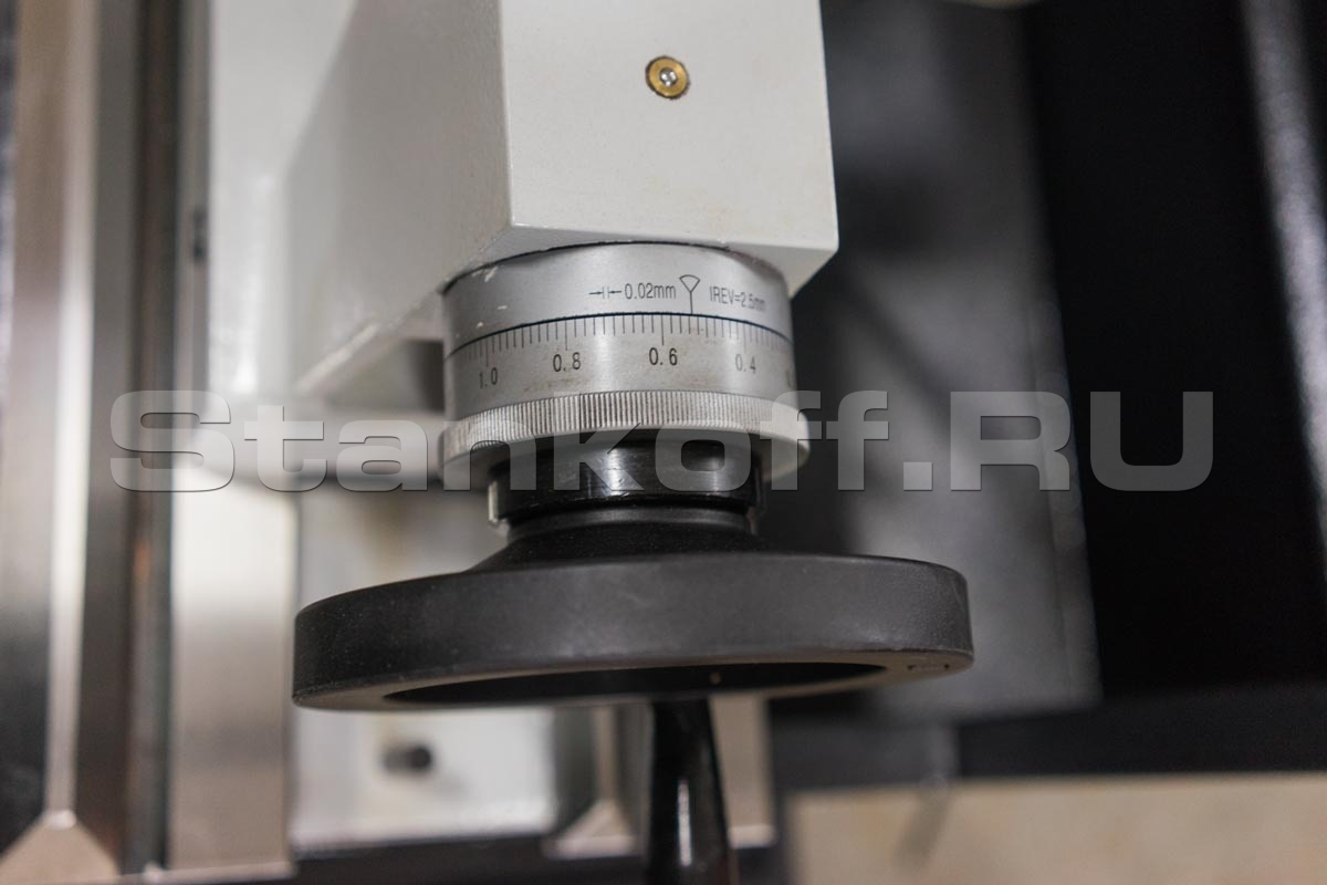

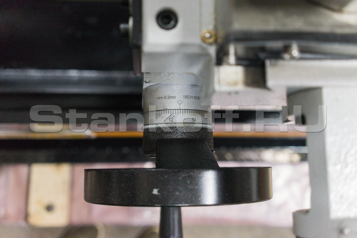

| Перемещение поперечного суппорта, мм | 210 |

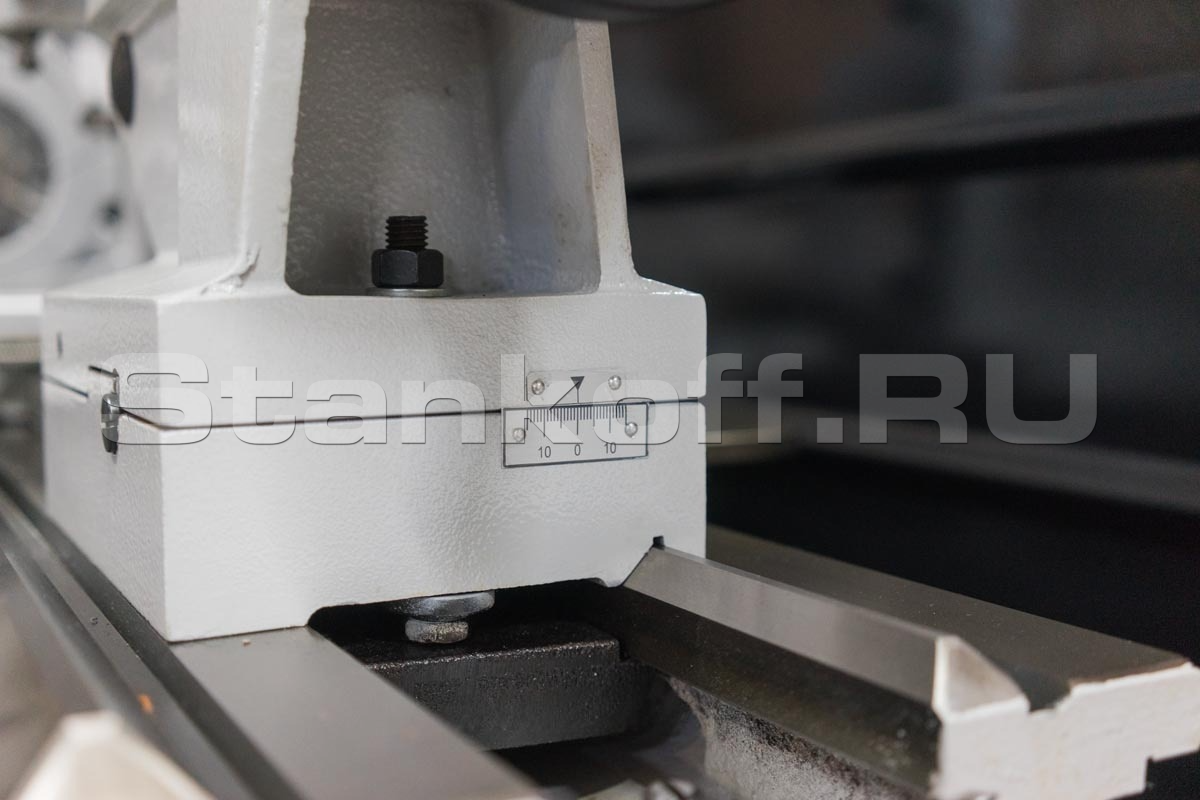

| Смещение задней бабки, мм | ±13 |
