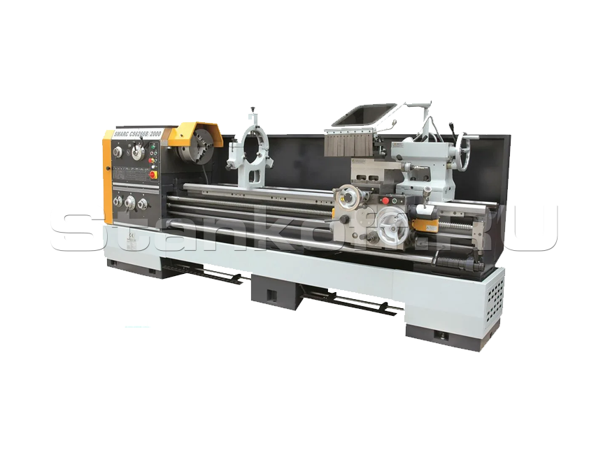

Токарно-винторезный станок CJ6266YC/1500
Рекомендуем предложения
Подходит для выполнения разнообразных операций, таких как обтачивание и растачивание цилиндрических и конических поверхностей, нарезание наружных и внутренних резьб различных типов, а также для сверления, зенкерования и развертывания.
Мощная конструкция станка с литой станиной, закалёнными, упрочнёнными и отшлифованными направляющими обеспечивает его стабильную работу. Повышенная жёсткость шпиндельного узла и конструкции оборудования позволяет использовать полную мощность привода при обработке. Благодаря простоте в эксплуатации и сохранению точности позиционирования, эти станки являются надёжным выбором для промышленных задач.
Преимущества станка:
- Высокоточные закалённые, отшлифованные и упрочненные направляющие станины;
- Закаленный шпиндель из высокопрочной легированной стали;
- Закалённые и шлифованные зубчатые колеса и шестерни;
- Регулируемая муфта перегрузки ходового винта;
- Установка шага всех нарезаемых метрической и дюймовой резьбы без смены шестерен гитары, рукояткой на панели управления;
- Минимальная скорость вращения шпинделя — 36 об/мин;
- Поперечное смещение задней бабки на ±15 мм для точения длинных конусов;
- Подача СОЖ в зону резания, галогеновый светильник;
- Ножной тормоз шпинделя.
Комплектация (стандартная):
- Ручной 3-кулачковый патрон 320 мм;
- Ручной 4-кулачковый патрон 400 мм;
- План-шайба 430 мм;
- Резьбоуказатель;
- Четырехпозиционный резцедержатель;
- Неподвижный центр;
- Переходная втулка;
- Задняя бабка;
- Ящик с инструментами;
- Масленка;
- Система подачи СОЖ;
- Станочный светильник;
- Неподвижный люнет 6~125 мм;
- Подвижный люнет 6~100 мм;
- Руководство по эксплуатации на станок;
- Защитное ограждение патрона;
- Защитное ограждение резцедержателя;
- Защита ходового винта РМЦ.
Комплектация (дополнительная):
- Защитное ограждение от разбрызгивания жидкости РМЦ;
- УЦИ для 2 осей;
- УЦИ для 3 осей;
- Вращающийся центр;
- Быстросменный резцедержатель;
- Конусная линейка;
- Цельнолитое чугунное основание;
- Двигатель главного привода 9 кВт;
- Безопасная рукоятка поперечного суппорта;
- Неподвижный люнет 100~200 мм;
- Упоры продольного перемещения.
| Параметры обрабатываемой детали | |
| Макс. диаметр обрабатываемой детали над станиной, мм | 660 |
| Макс. диаметр обрабатываемой детали над суппортом, мм | 420 |
| Макс. диаметр обрабатываемой детали над выемкой в станине, мм | 870 |
| Макс. длина обрабатываемой детали, мм | 1500 |
| Макс. длина точения детали, мм | 1450 |
| Ширина направляющих, мм | 405 |
| Передняя бабка | |
| Конус отверстия в шпинделе по ГОСТ 2557–2016 (ISO 296: 1991) | Ф113 1:20 |
| Передний конец шпинделя по ГОСТ 12595–2003 (ИСО 702–1:2001) | №8 |
| Диаметр отверстия в шпинделе, мм | 105 |
| Мин. обороты вращения шпинделя, об/мин. | 36 |
| Макс. обороты вращения шпинделя, об/мин. | 1600 |
| Количество скоростей шпинделя, ступень | 12 |
| Тип двигателя главного привода | асинхронный |
| Мощность двигателя главного привода, кВт | 7,5 |
| Диапазон продольных подач | |
| Стандартные продольные подачи, мм/об. | В диапазоне от 0,063 до 2,52 |
| Диапазон поперечных подач | |
| Стандартные поперечные подачи, мм/об. | В диапазоне от 0,027 до 1,07 |
| Пределы шагов нарезаемых резьб | |
| Мин. метрические, мм | 1 |
| Макс. метрические, мм | 14 |
| Мин. дюймовые резьбы, tpi | 28 |
| Макс. дюймовые резьбы, tpi | 12 |
| Суппорт | |
| Сечение резца, мм | 25 х 25 |
| Макс. ход резцовой салазки, мм | 145 |
| Макс. ход поперечной каретки. мм | 360 |
| Задняя бабка | |
| Диаметр пиноли задней бабки, мм | 75 |
| Конус пиноли по ГОСТ 2557–2016 (ISO 296:1991) | Морзе 5 |
| Ход пиноли задней бабки, мм | 150 |
| Габариты (Д х Ш х В), мм | 3200 х 1150 х 1800 |
| Вес, кг | 3500 |
