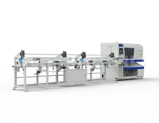

Высокоскоростной лазерный труборез LPC80-A5-CF6000/2000 Raycus
Современный высокоскоростной лазерный станок легкой серии для эффективной резки круглых, квадратных и прямоугольных труб различных материалов. Диаметр обрабатываемых круглых труб от 10 до 80 мм, размер квадратных труб от 10x10 до 60х60 мм. Полуавтоматическая погрузка труб позволяет облегчить и ускорить общее время выполнения производственных задач.

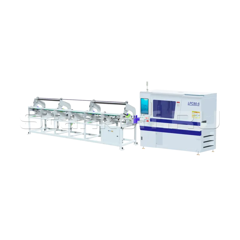

Система полуавтоматической погрузки труб CF6000
Предназначена для погрузки обрабатываемых заготовок в зону резки. Длина обоймы загружаемых труб составляет 350 мм, а вес одной трубы не более 50 кг. Обладает возможностью загрузки круглых, квадратных и прямоугольных труб. Скорость подачи новой трубы составляет 4 секунды.
Высота и ширина трубы устанавливается вручную.

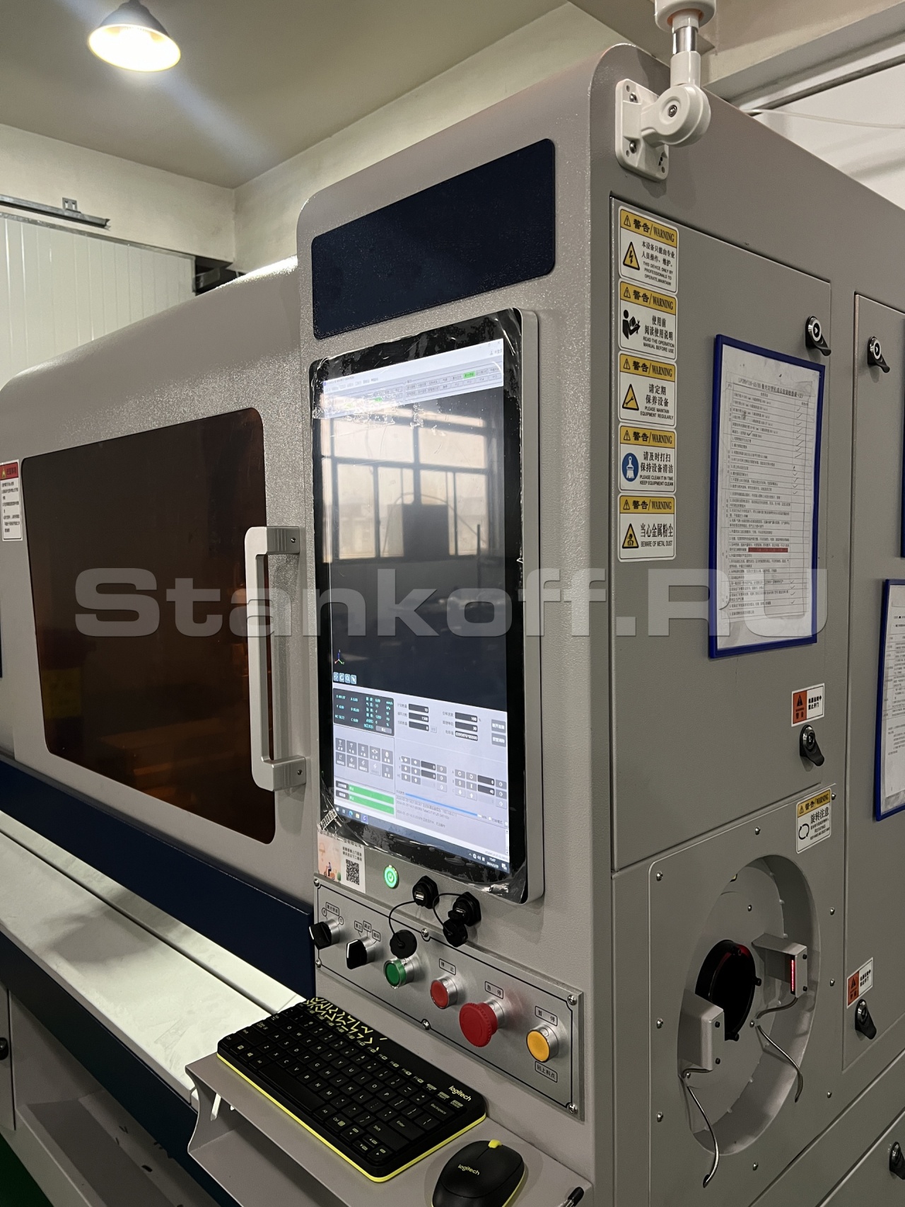

Современный вертикально-ориентированный экран
Вертикально-ориентированный экран из закаленного стекла, отличающийся от обычных горизонтальных экранов, быстрая реакция, высокая контрастность, широкий угол обзора, низкое энергопотребление, высокое разрешение. Низкая отражательная способность - удобство работы в любых условиях.

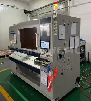

Система управления и программное обеспечение
Система управления, основанная на материально-компонентной базе Zmotion, включает в себя программное обеспечение TubeCUT разработанное компанией Anji Jinke Machinery Equipment. Предназначена для профессиональной резки труб на лазерный труборезах, поддерживает резку профилей различной формы.
Функция управления держателями трубы в зависимости от угла поворота патрона для предотвращения прогиба трубы под силой тяжести.
